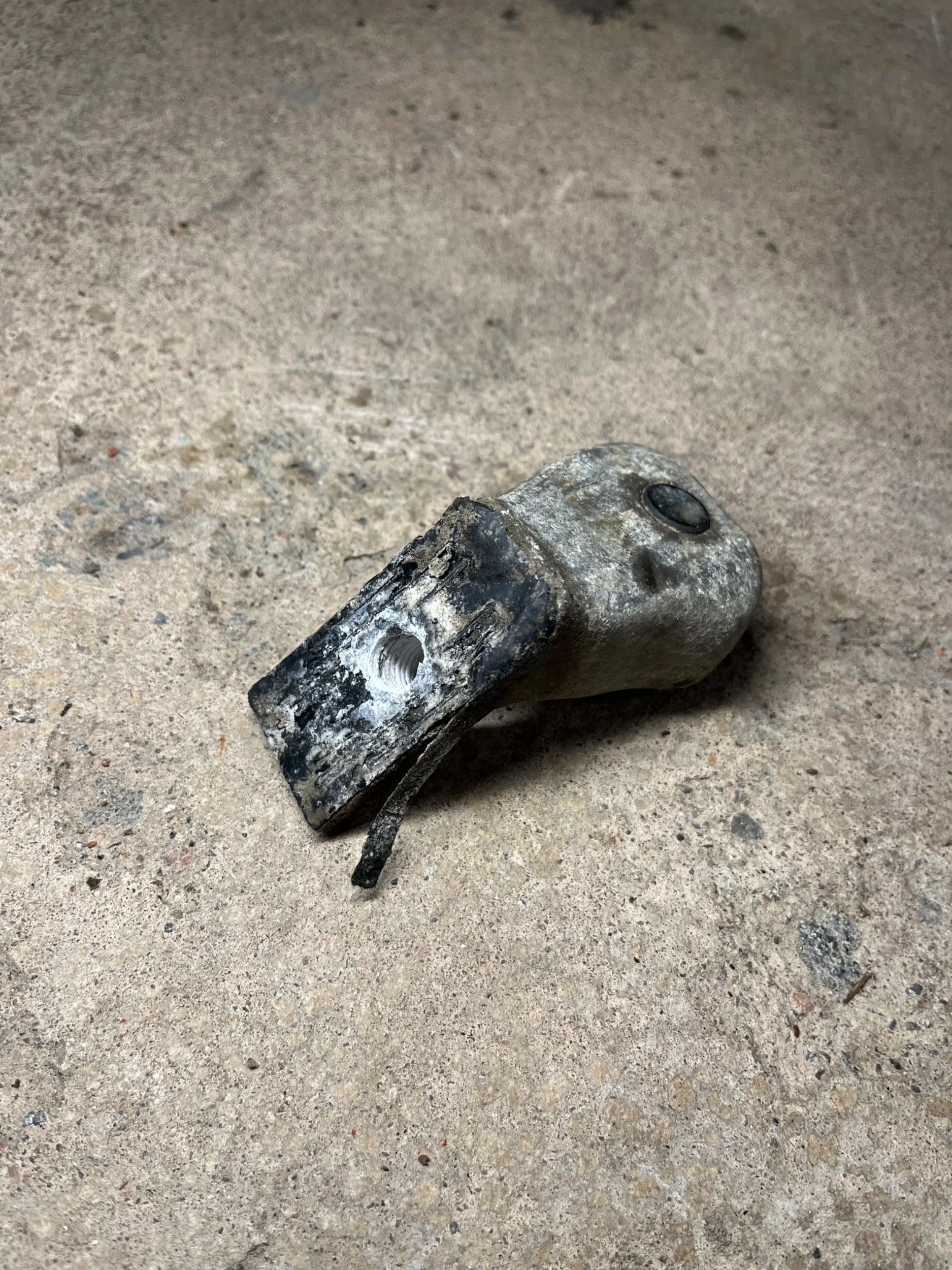

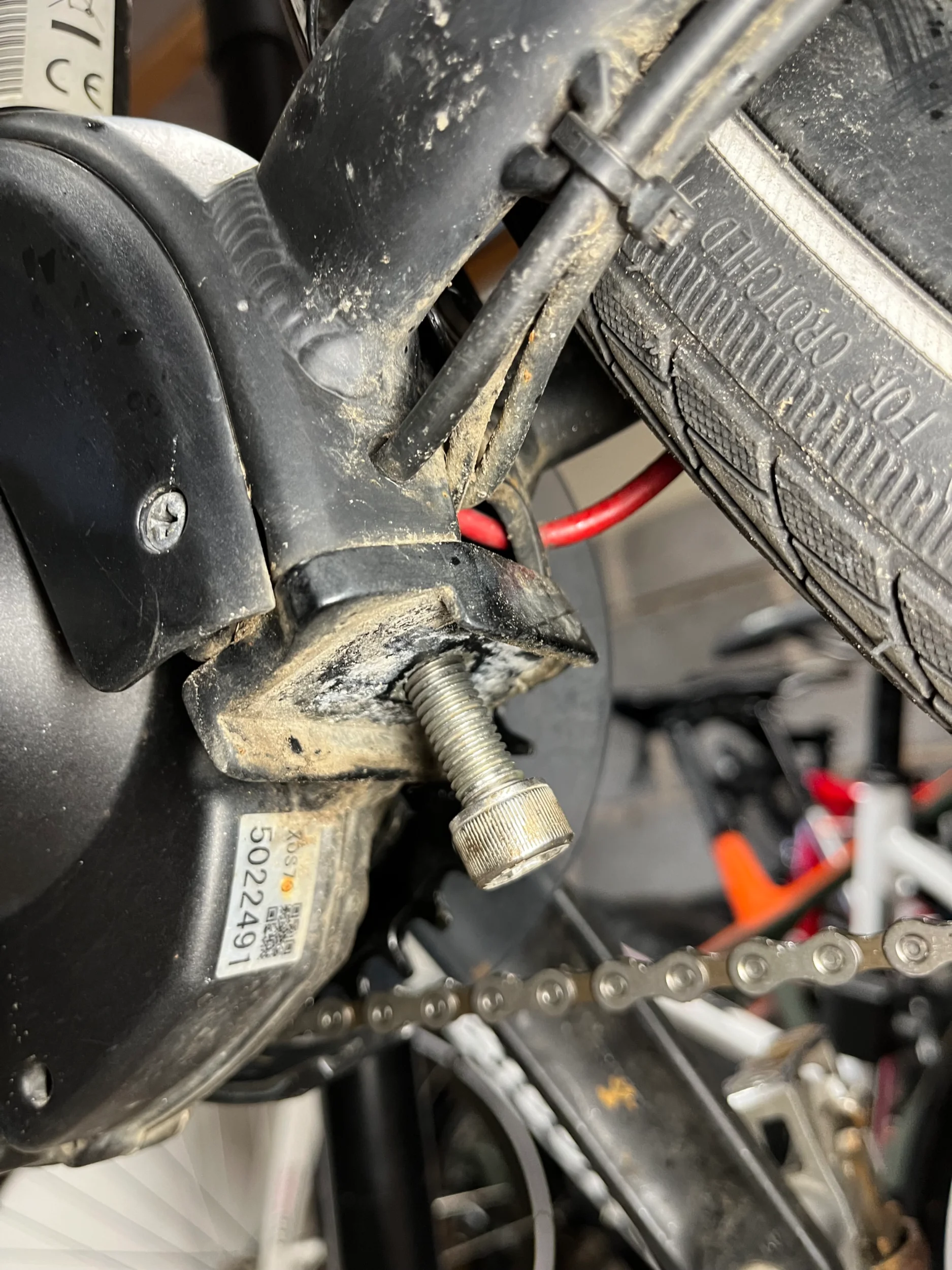

Jag har en Batavus Zonar som behöver ett nytt stöd. Det gamla stödet sitter fast med en M10 bult som skruvas underifrån men alla stöd jag hittar här gängorna i stödet och skruvas ovanifrån.
(Det ser ut som gängor i stödet men det är bara aluminiumoxid med spår av skruven)
Är det någon som har sett detta förut och vet var jag kan hitta ett som passar?

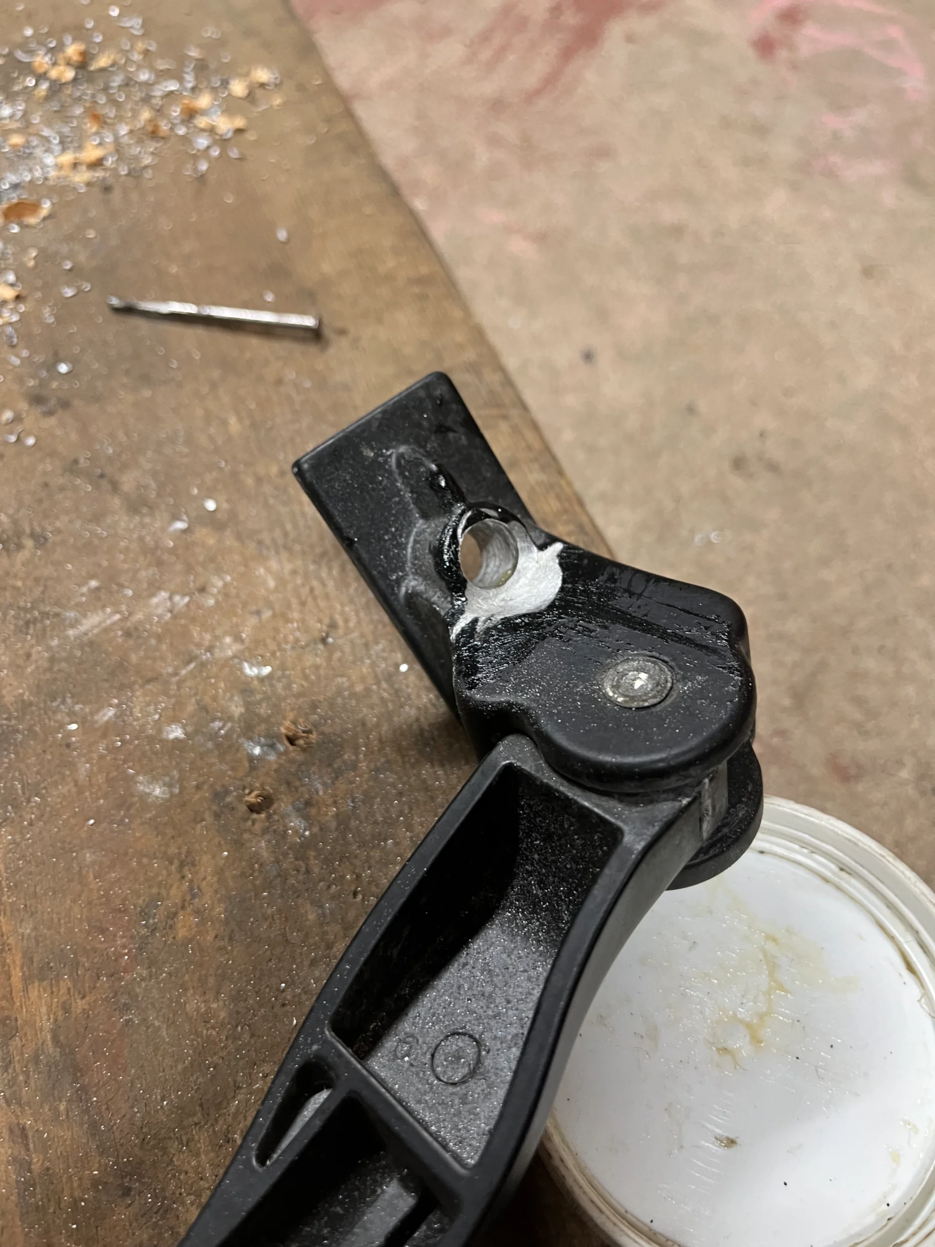

hur ser den gamla stödklumpen ut underifrån spontat ser de ut som ett vanligt billigt typ oxc stöd med urborrade gängor så borde inte va nåra problem o bara borra ur gängorna på biltemas stöd länkat ovan

Jag frågade affären där jag köpte den och de hade inga sådana stöd men de brukar modifiera andra stöd till den modellen. Jag gjorde likadant och borrade upp ett stöd jag hade hemma. Jag fick slipa lite för att få plats med skruvhuvudet men det blev ganska bra.
