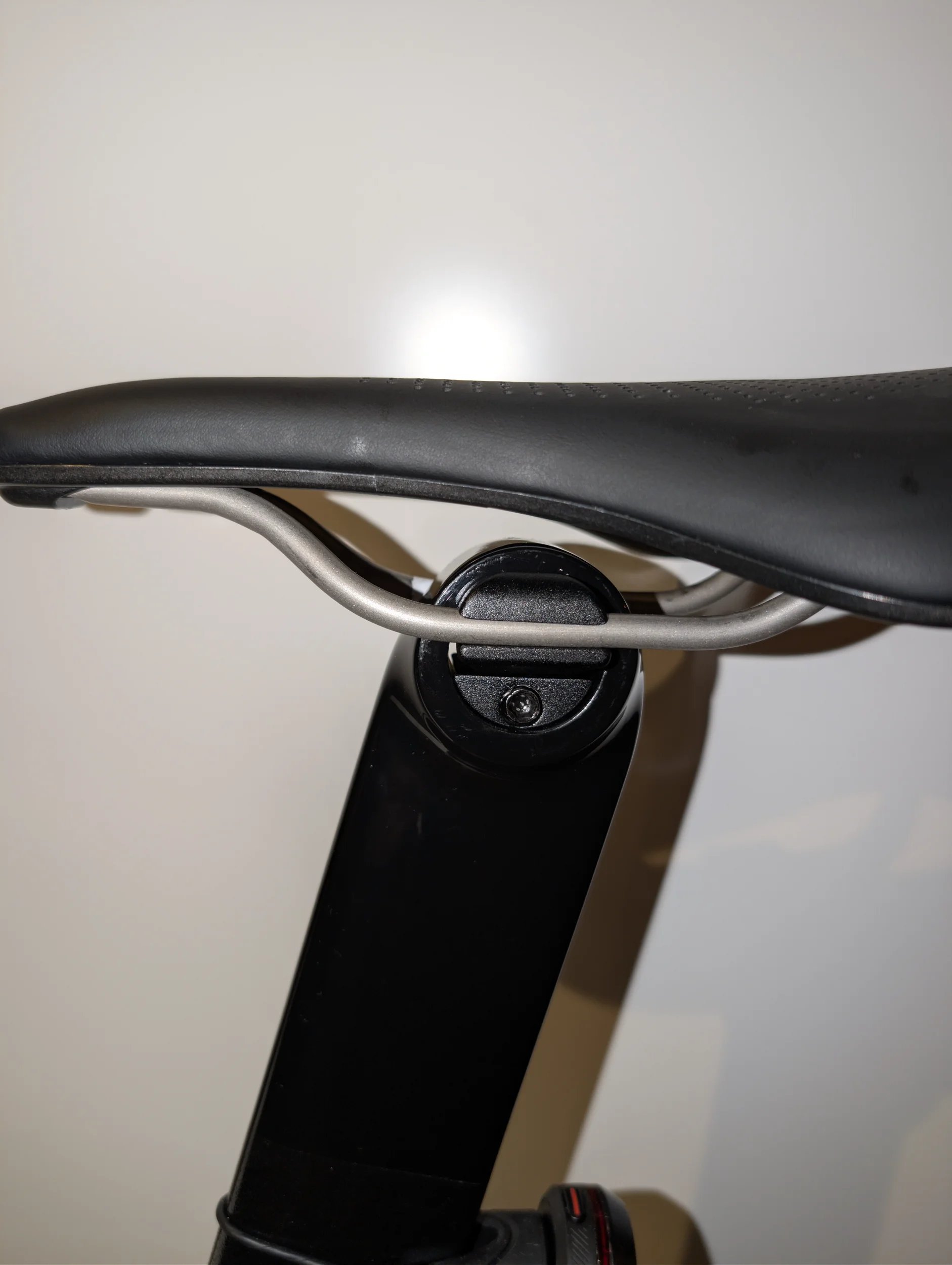

Hej!
Jag har ett stort problem med fästet till min sadel.
Enligt rekommendationerna ska man spänna med 6nm, även testat 8nm och 10nm. Testat med carbon monteringspasta. Inget hjälper. Sadeln går att tilta bakåt och framåt oavsett vad jag gör.
Någon som var tips hur jag kan åtgärda detta?

Hur mycket kraft måste du ta i med för att tilta den? Jag har lite samma problem med min sadel på ena cykeln men tar jag det lugnt är det inga problem. Kan dock med våld få den i rätt vinkel igen men lite tråkigt när den står rakt upp mitt under färd efter att ha satt sig lite för hastigt.

Väldigt liten kraft. Räcker att jag trycker lite där bak på sadeln så tiltar den. Inte alls ok.

har du rätt klämma? så du inte kör med en klämma för kolfiberrails på en sadel med alurails? alu e runda medans kolfiber e ovala rails kör du fel klämma vs sadel så biter inte klämman på rätt sätt dvs den biter inte in stolpen korrekt o du får de symptomen du har

Problemet ligger inte i om sadelrailsen. Problemet är själva anordningen som kan snurra runt nedanför, där bulten sitter.

fast plattorna till railsen och den biten under med bulten utgör sadelklämman som tillsammans pressar mot sadelstolpens hål.... fel plattor för fel rails o du kan dra bulten tills den typ går av o likförb*nnat så kommer sadeln gå tippa frammåt o bakåt... för anliggningsytorna blir fel o du får för dålig greppyta i klämman så åter igen har du rätt kombo??

Ja det tror jag, 7mm rails och 7mm platta. Sitter runt railsen jätte fint

ja då har du rätt kombo
första ja då hade testat är o ta lös allt dvs plattorna och klämdelen rengjort ordentligt med isopropanol o testat montera torrt med runt 8nm
funkar inte de så lös med allt o lägga kolfiber monteringspasta på övre plattan och på klämman o 8mn om inte de heller funkar
så börjar de luta åt defekt stolpe isf tvätta rent med isoprop o leta efter antydningar till sprickor krossskador i fibrerna i hålet
men oavsett så rätta vägen ny stolpe
gettolösningen testa schimsa med en bit ölburk mellan nedre delen med bulten och undre plattan till railsen o se om de ger mer grepp

Tack så jätte mycket för din support ! Ska testa idag 😁
