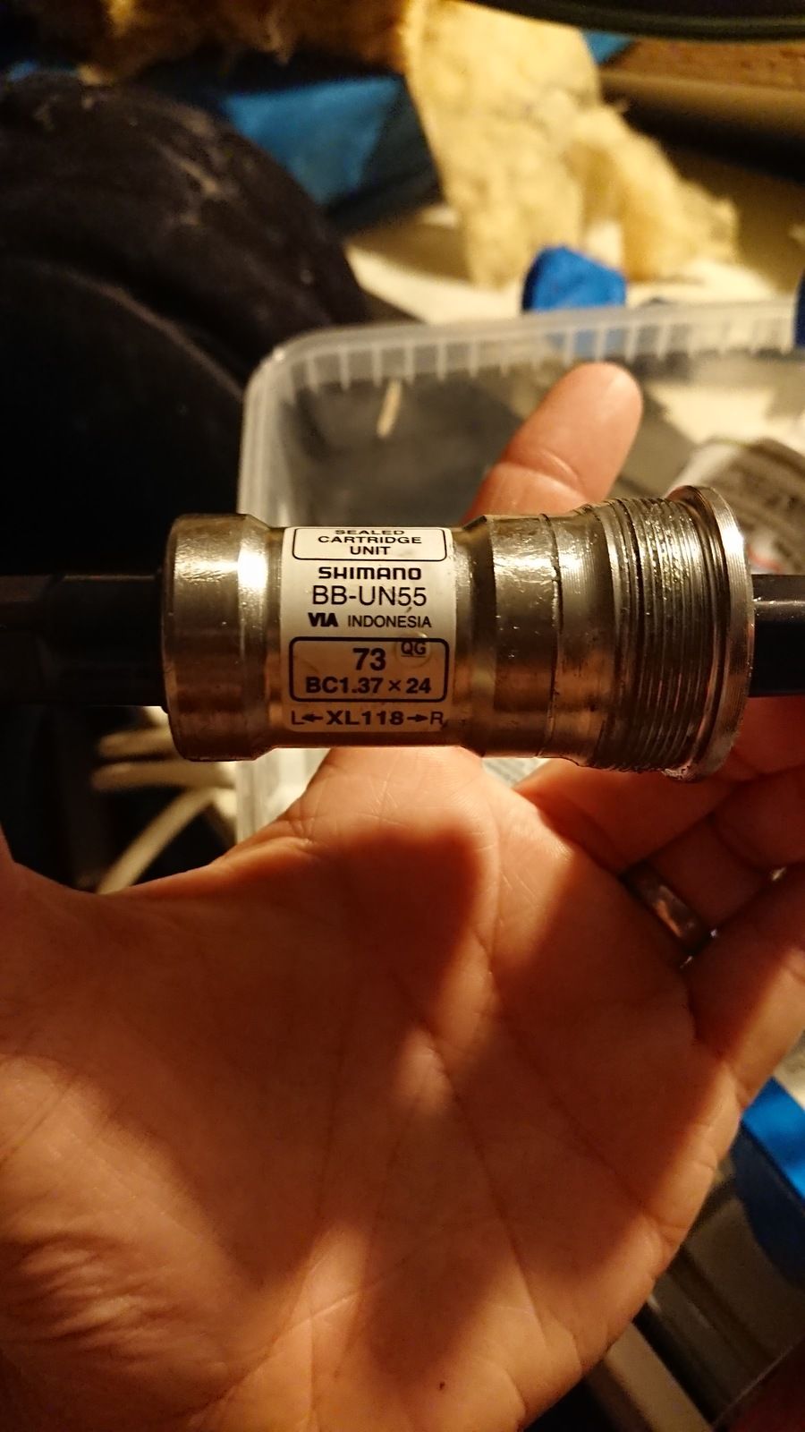

Klantigt förklarat av mig. Gängningen verkar inte stämma. Så jag kan skruva in sm70 men inte un55.

Det står left och right på un55 Vevlagret. Tightar åt det bakåt. Men funkar inte. Så udda. Det är som att den inte har rätt stigning? Aaah, blir galen.
De gängorna ser ut att vara trasiga nu.Näe du drar åt framåt lossar bakåt.

Vi prater ju om gängor i metall så visst kan det hända att saker går fel men det som är underligt är att du säger att ett lager funkar och inte nästa, skulle ju behövas ett 3:e lager för att avgöra om gängfelet sitter i ramen eller i ditt lager.
Förr när ramar byggdes i stål var det ganska vanligt att man fräste vevlagerhylsan plan och rensade gängorna innan man gav sig på att montera lager för att eliminerar problem, så en duktig LBS med rätt verktyg kan ju vara den enklaste lösningen.
Om du vill fortsätta felsökningen på egen hand så skulle jag försökt att få tag på ytterligare en ram och/eller fler lager för att testa så att det inte är just bara det lagret i den ramen som krånglar, för det verkar ju som att det är dags att skicka tillbaks lite felaktiga prylar.
