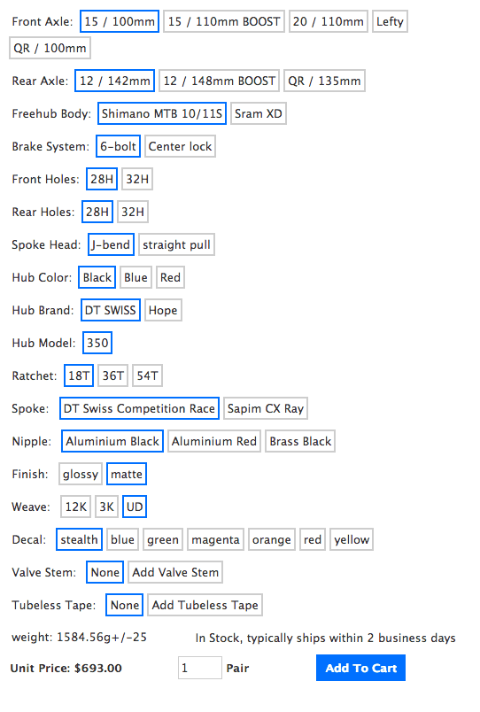

Pja, tull och moms lär man åka på, men 1000 dollar behöver det inte kosta i grundpris. Ett exempel med 24 mm innerbredd från L-B:
https://www.lightbicycle.com/Hand-b...B-wheelset-30mm-wide-tubeless-compatible.html
Ja det där är ju inte fyskam även om jag kanske hade valt newman över eftersom newman fälgen verkar vara rätt krallig och hjulparen ändå väger 200g mindre. Men klart ett alternativ som borde landa runt 8500-9000kr.

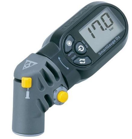

Angående tryck.
I mååånga år mätte jag trycket med tummen, vilket inte är speciellt exakt. Olika analoga tryckmätare gav olika svar. I 23 år använde jag min Marzocci shock-pump med klocka som tryckmätare för att i alla fall få repeterbarhet.
Numera en Topeak D2 för 265 kr, en svinbra investering. Den väger 65 gram och är lätt/smidig att ha med sig i skogen när man testar ut "rätt tryck" för en aktuell fälg/däck-kombo. https://r2-bike.com/TOPEAK-Air-pressure-tester-SmartGauge-D2-Digital

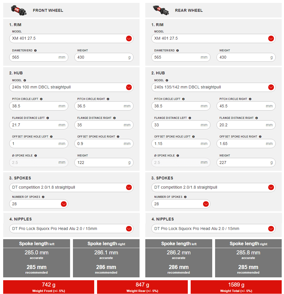

Kolla på ditt hjul vilken fälg det är. Om fälgen är 22,5 mm invändigt och har en asymmetrisk profil är det med all säkerhet XR361 vilken har ERD 607 mm (inkl. brickor).
Nya XR391 25 mm https://r2-bike.com/DT-SWISS-Felge-29-XR-391_1 har samma ERD som XR361, du kan behålla nav/ekrar/nipplar/brickor. Även Newmen SL X.A. 25 https://r2-bike.com/NEWMEN-Rim-29-Evolution-SL-XA25-Aluminum kan använda samma ekerlängd om man använder brickor, vilket Newmen rekommenderar. Alltså funkar även här byte rakt av.
Det billiga och tyngre alternativet är DT M462 25 mm https://r2-bike.com/DT-SWISS-Rim-29-M-462 som spar 400 kr men adderar 140 gram jämfört med XR391. Men M462 fälgen vill ha 2 mm kortare ekrar än vad du har idag. Vilket gör att totalen blir en sämre affär, på alla sätt.

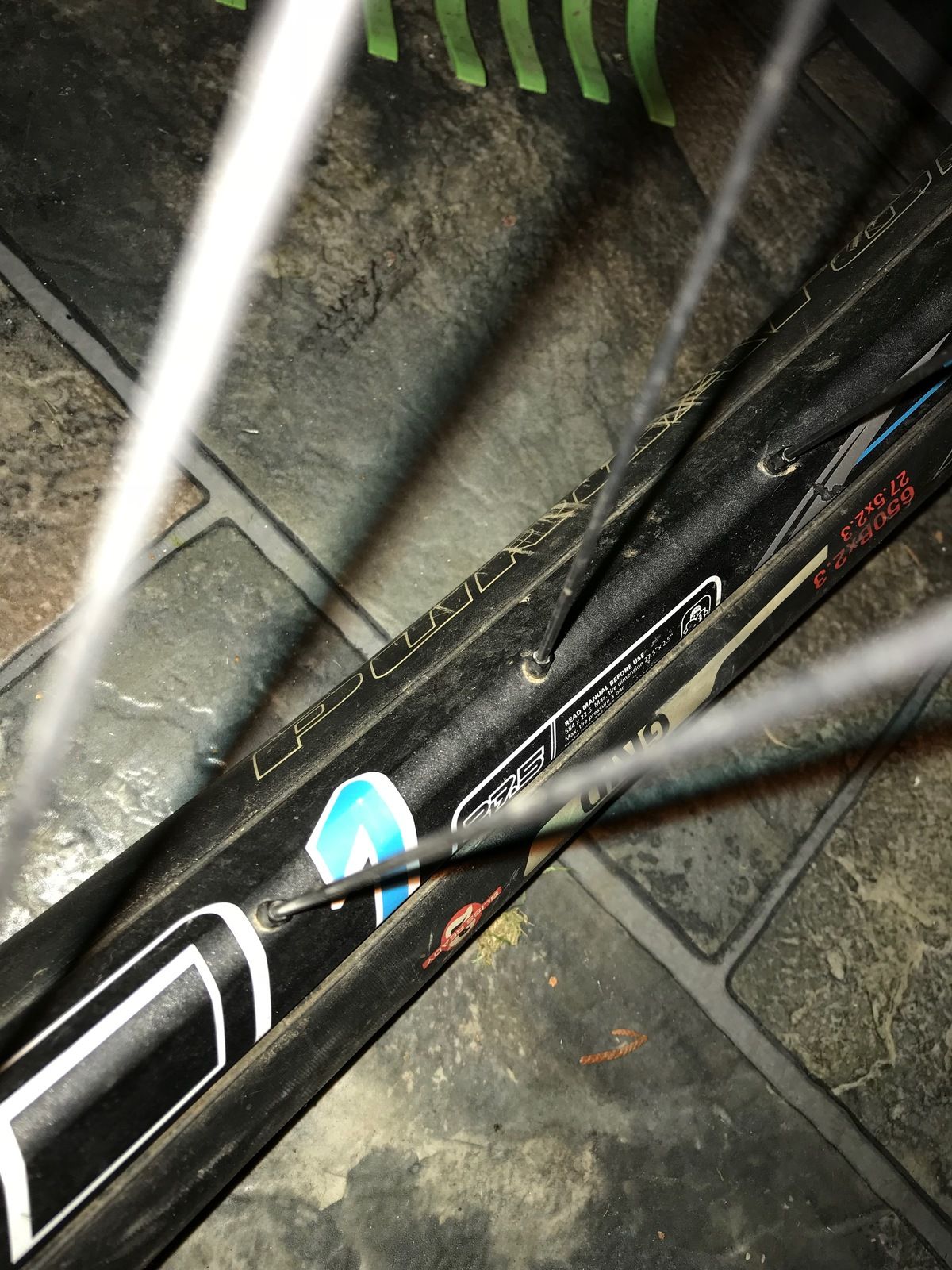

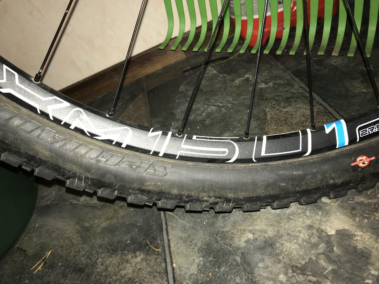

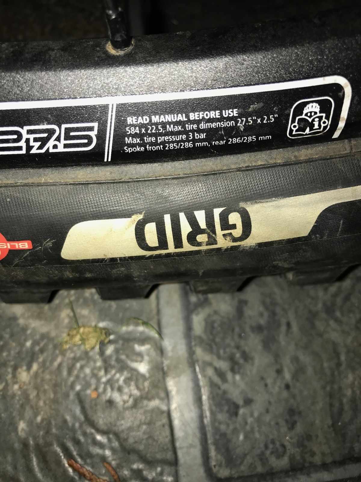

Nu visade det sig att jag har ett par XM 1501 och inte XR som jag skrev tidigare.
Står inget mer än så på fälgen, förutom den här inforutan där ekerlängd är angiven:
De ser dock rätt symmetriska ut:
Uppskattar tips om kompatibla fälgar med bredd 25 eller 30mm.

Ser nu att det är 584 och inte 622 mm hjul. Hur som helst, XM1501 22,5 mm = XM401, 430 gram, ERD 565 mm (inkl. brickor) https://www.bike24.com/1.php?content=8;product=80928
Alternativ 25 och 30 mm från DT Swiss:
XR391, 25 mm, 415 gram, ERD 569 mm, +2 mm ekrar = funkar inte https://www.bike24.com/1.php?content=8;product=235291
XM421, 25 mm, 440 gram, ERD 564 mm, -0,5 mm ekrar = funkar https://www.bike24.com/1.php?content=8;product=196728
M462, 25 mm, 480 gram, ERD 565 mm, samma längd = funkar https://www.bike24.com/1.php?content=8;product=235371
XM481, 30 mm, 490 gram, ERD 563 mm, -1 mm ekrar = funkar med dubbla brickor https://www.bike24.com/1.php?content=8;product=155145
M502, 30 mm, 535 gram, ERD 564 mm, -0,5 mm ekrar = funkar https://www.bike24.com/1.php?content=8;product=196458
Om du orkar kolla igenom övriga fälgar från andra tillverkare och leta ERD 565 mm går det bra :)

Tackar så jättemycket för hjälpen.

Den där mätaren ska jag inhandla Sixten. Tack för det tipset. Vad bontragerfälgen kostar löst vet jag ej, kanske inte ens går att köpa löst. Jag skulle kunna tänka mig att bygga ihop hjul också men hur vet jag då att de håller för min vikt? Köper jag färdiga hjul så är de ju klassade redan från början av tillverkaren. Newmen hjulen i ALU är helt klart prisvärda, ska kolla mer på dessa, verkar bra att man kan bygga med andra nav om man vill.
