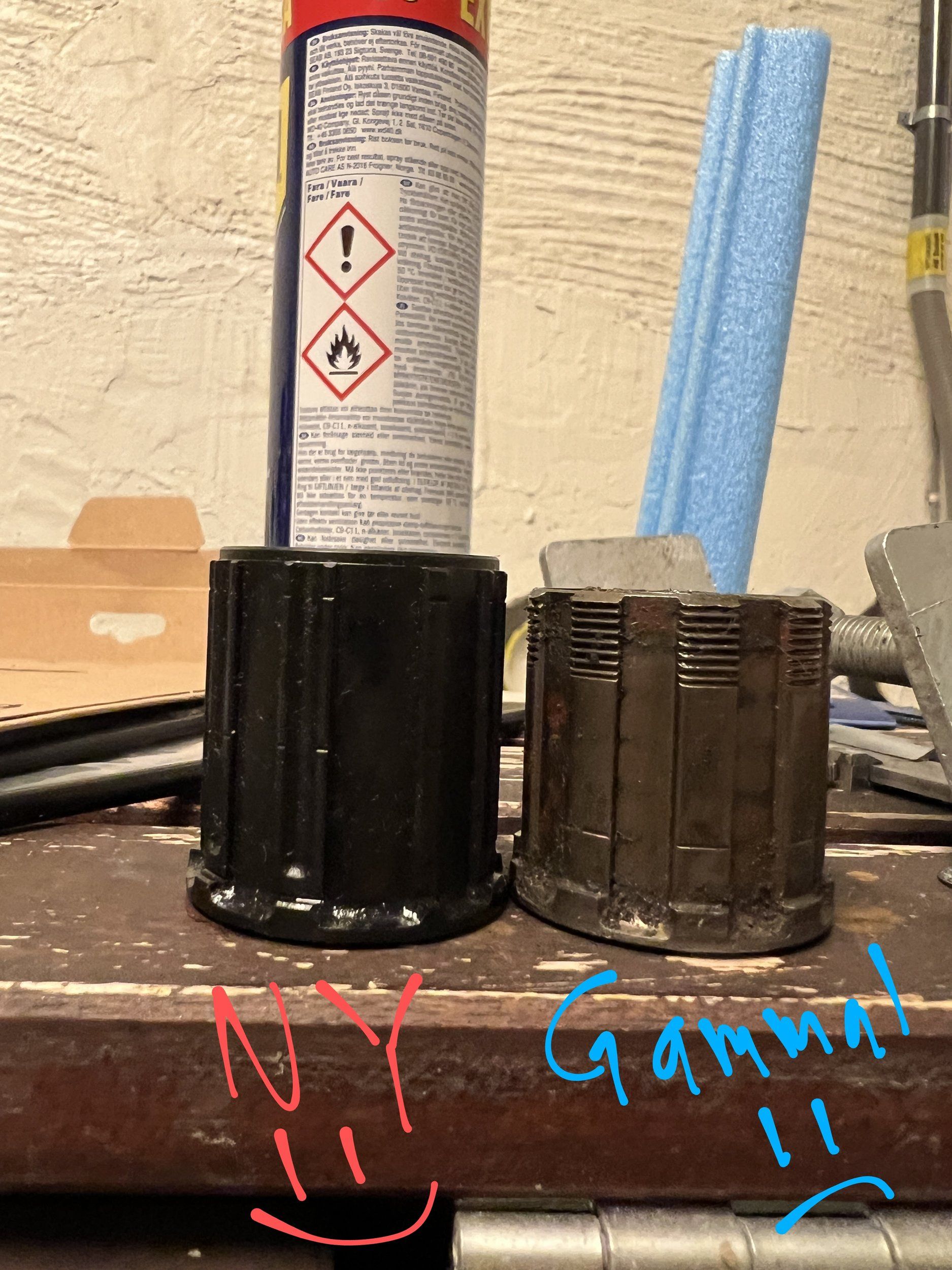

Så jag utförde lite hjulkirurgi för ett tag sen då gamla navet Deore DX FH-M650 endast tog upp till 7 delad kassett. Bytte kassettbodyn mot ett från ett nytt Deore FH-T610 nav (ja, det var billigare att köpa hela navet än bara kassettbodyn...) för att kunna köra 11 delad kassett.
Problemet nu är att hjulet inte längre är centrerat i ramen utan det är off center med 15mm. Jag antar att detta bror på att kassettbodyn för 8-11 delad kassett är bredare än den för 7 delad?

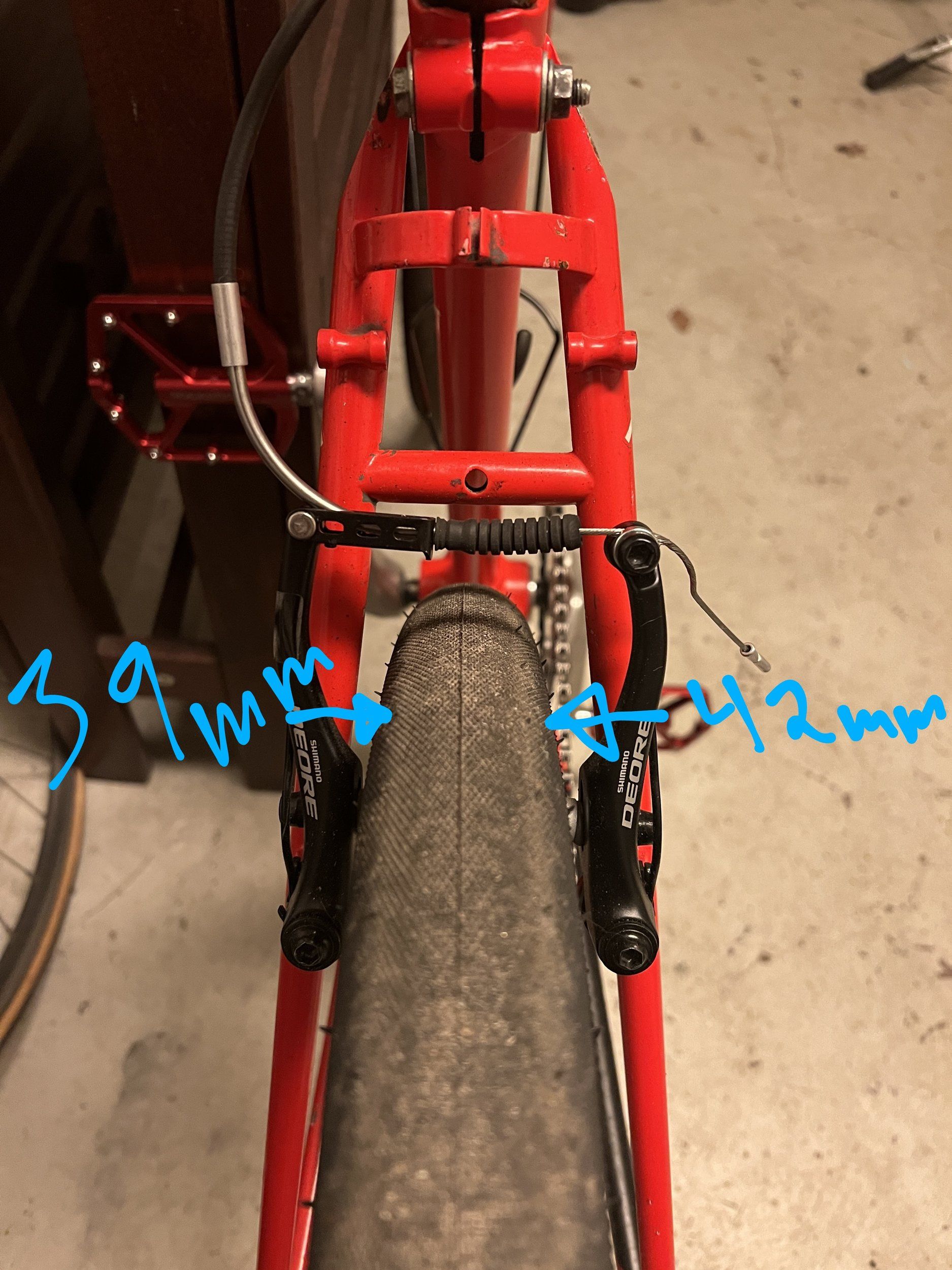

Bilden och måtten är med kassett på! Har inte testat att vända hjulet så kassetten är på motsat sida än.
Var däremot förbi cycling idag för att köpa ekernyckel och fick en snabbkurs i hur man dishar hjulet :cool: ska fippla lite till med axlarna och distanser först innan jag ger mig på ekernyckeln.
