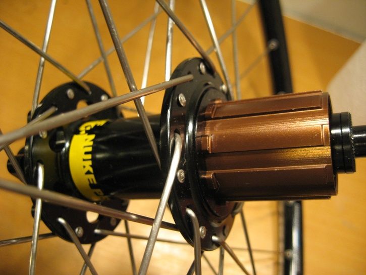

Och i dag dök det lokala Schenkerombudet upp med hjulet. Baknavet förefaller vettigt tätat både vad gäller axellagring och frihjulsbody.
IMG_1945.JPG ht=544
Två femmillimeters insexor behövs för att lossa bodyn och komma åt att serva frihjulet. Ytterligare två insexor i storlek 10 millimeter behövs om man vill serva/byta axelns lager men det tror jag kommer dröja då det som sagt verkar bra tätat. Mer ordbajsande på http://mickegillarcyklar.blogspot.com/.

Seriöst att skruva isär innan användning. Bra att du tar försökskaninjobbet på allvar :)
Är det alu i bodyn? (så att man bör köra kassett på spindel)
/Johan
[Hjul]XC-AM-hjul, hope, nukeproof, vilka nav, och vilka fälgar?
Sån är jag. Tar det för vana för att kontrollera fettmängd/kvalitet och liknande. Ja och så är jag kanske bara en liten smula nyfiken :-)
Svar ja. För en vikt på 300gram krävs väl alubody (eller titan men då kommer man inte undan med en sjuhundring).
