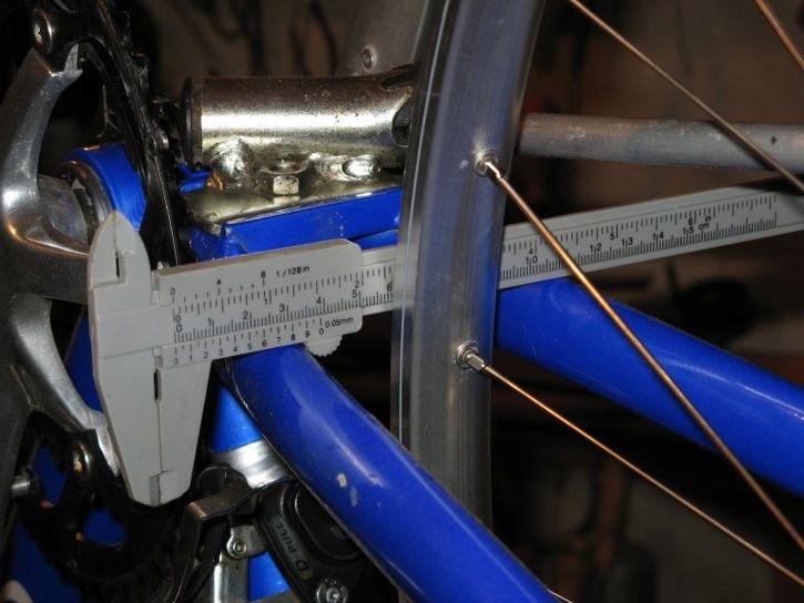

Vid riktningen använde jag ett skjutmått på detta viset, vilket jag fann ganska praktiskt:

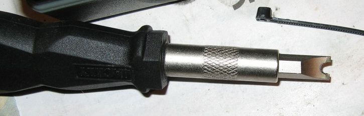

---Hackmejseln---
Då jag inte hade införskaffat en ekernyckel ännu, så fick jag problem när ekern började titta upp genom nippeln. Men som en snilleblixt från klar himmel gick lösningen upp för mig. Vinkelslipa/såga ett hack i en skruvmejsel/bit så har du en ny sorts mejsel som går utmärkt att använda till nippelhuvuden!
En smal klinga är dock att föredra. Min vinkelslip hade bara en 3 mm bred klinga, vilket ger lite dålig anläggningsyta mot nippeln, så mina nippelhuvuden ser ganska massakrerade ut vid det här laget, men de ska jag ju inte röra någe mer efter att jag skaffat en riktig ekernyckel.

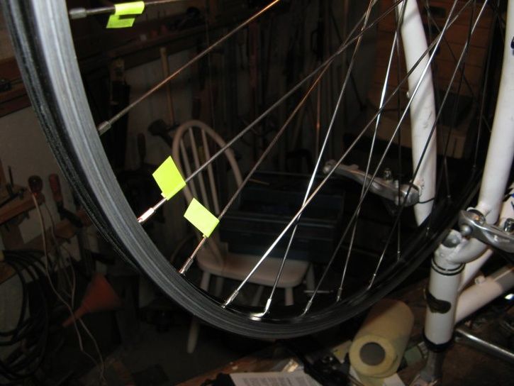

---Ekerflaggor---
När jag började bli klar och det började bli dags att hitta ekrarnas förvridningsfria lägen slog mig nästa idé: Sätt en liten flagga av post-it på varje eker så blir det en barnlek att hitta ekrarnas förvridningsfria lägen (någon borde göra en förkortning för det där).
Vrid först ekern så långt åt ena håller som flaggan "hänger med" i vridningsrörelsen. Gör sedan likadant åt andra hållet, och ställ sedan in ekern mittimellan de två lägena där flaggan stannade, så har du funnit ekerns förvridningsfria position, och vips så var ett av de svåra momenten med att bygga hjul borta.
Tanken som slog mig först var att man innan montering skulle kunna måla ett streck längs med hela ekern, för att på så sätt se om den var vriden, men flaggorna känns som mindre jobb. En annan fördel med flaggorna är att man också kan se (dvs inte bara höra koch känna) när spänningen ökar i ekern, eftersom flaggan rycker till lite. Man vet även att all ytterligare vridning av nippeln då flaggan befinner sig i ett ändläge kommer att resultera i en spänningsökning i ekern, vilket ger större kontroll över dito.

---Hackmejseln---
---Ekerflaggor---
