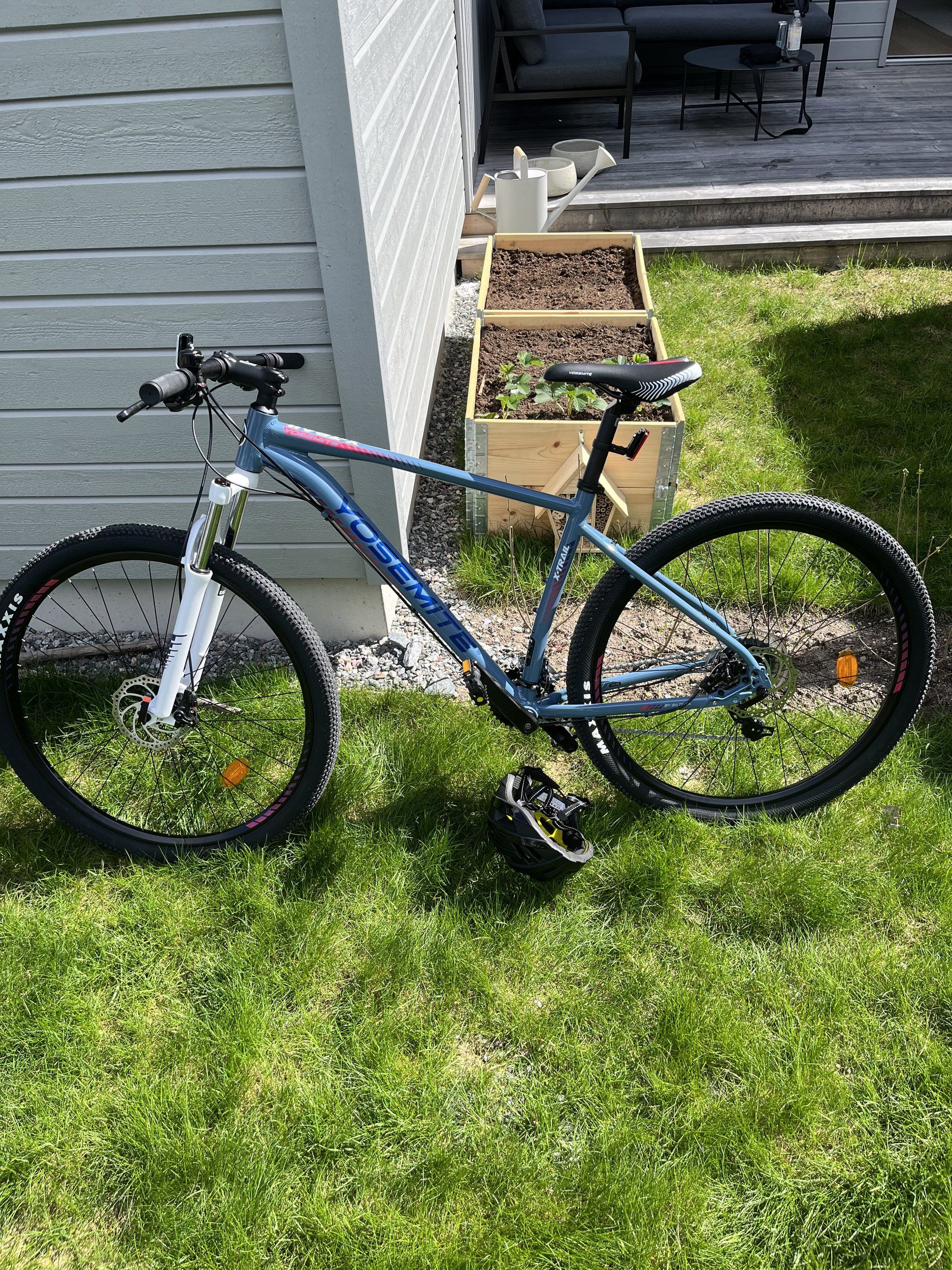

Hej. Jag har precis inskaffat en Yosemite MTB 29” (se bild) och undrar om det går att höja styret på denna? Verkar typ omöjligt att skruva loss i mitten för att höja.
I butiken sa de att det bara gick att höja sadeln vilket och det verkar typ omöjligt att skruva loss så jag ska kunna höja, någon som har tips eller vet bra verktyg för att lyckas?

Det låter som att du har köpt fel storlek på cykeln. Går det att byta? Om det inte går kanske du kan lägga till en distans (metallring) under styrstammen. För att göra det måste du lossa topcapen (i mitten) och bultar på sidan av styrstammen. Var noga med att inte styrstammen hamnar så högt att den inte längre klämmer till om gaffelröret. Alternativ tre är att byta till en styrstam som pekar mer uppåt (var noga med att kolla dimesionerna på gaffelröret och styret). Alternativ fyra är att byta styret till ett styre med mer rise. Testa alternativ ett först, och lycka till!

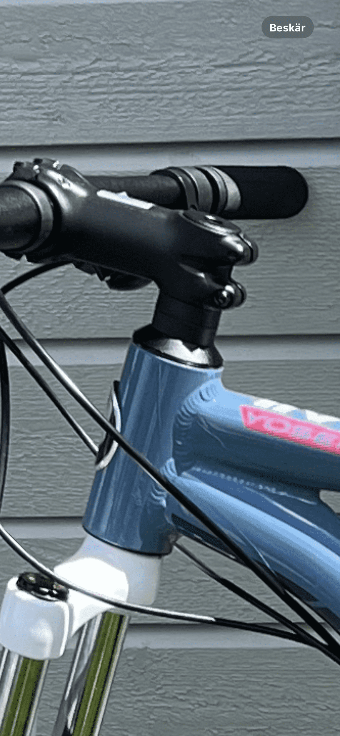

Enda möjligheten för det är om det redan sitter en eller flera extra ringar ovanför som kan flyttas till undersidan. Ligger locket redan emot styrstammen skall man inte stoppa in fler under. Det finns inga marginaler till det och kommer riskera hållfastheten.

Om den är monterad som cykeln på bilden så sitter distanserna redan under styrstammen. I så fall går det inte att höja. Återstående alternativ är annat styre eller annan styrstam.

Ett par tankar:
• En mtb har en lite mer framåtlutad sittställning än en vanlig herrcykel, så det är möjligt att det här bara handlar om vana och förväntningar.
• Sadelklämman brukar sitta med en vanlig insex och ska inte vara speciellt svår att lossa. Posta foto.
• Styrröret på den här cykeln är av lite modernare modell och det går inte att justera höjden på samma sätt som gamla quillstammar. Du har distanser på styrröret som kan flyttas ovanför eller under styrstammen för att justera någon centimeter.
• Vill man höja styret måste man byta ut styrstammen, t ex mot en sådan här ställbar: https://www.biltema.se/cykel-elcyke...mar/stallbar-styrstam-a-head-90-mm-2000045263
• Notera att ställbar styrstam inte är en bra idé om du cyklar i terräng, de är till för vanlig pendlingscykling.

Ok, som du säger så kan det handla om vana för känner inte att det är jätte lågt eller konstigt bara att hade önskat prova höja och se om det blir någon skillnad. Sadeln borde ifall inte vara problem att höja någon cm se om det blir skönare. Ska ifall börja med att inskaffa Nyckelsats T Cocraft, 9 delar och försöka med sadeln som sitter som berg.

Enklaste åtgärden är ju att vända på styrstammen så att den är vinklad uppåt istället för neråt. Då får du nog upp styret någon cm iaf.
Höja styre på Yosemite MTB 29”?
Du kan vrida upp styret, det gör någon cm. Det ser ut att sitta neråt nu.
Då får du händerna i vinkel mot dig istället för från dig som det är nu. Det kan göra en hel del skillnad i känslan av hur "högt" styret känns.
