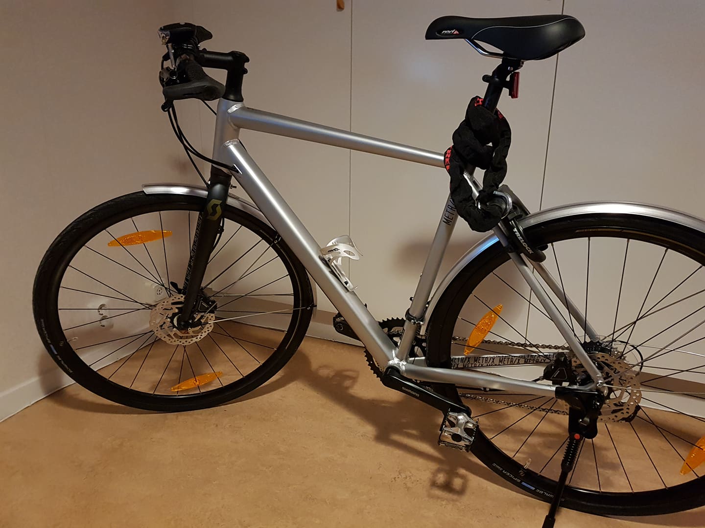

Nu vet jag ju inte vad du har för cykel, men om det inte är någon väldigt udda cykel så kommer förmodligen en styrhöjning på 10 cm inte påverka cykelns egenskaper åt det positiva, utan snarare det motsatta.
Om det inte var en grusväg du cyklade på så är det inte mönstret i däcken som är avgörande för greppet, utan främst gummiblandningen (dvs hårdhet på gummit i däcken).
Det finns förlängare till gaffelröret som höjer styret typ så mycket som du önskar, men innan jag gick på sådana speciallösningar skulle jag rekommendera att du ger det lite mer tid. Du skriver sist i ditt inlägg att du är ny på ”riktiga” cyklar, och om du nu köpt en cykel som kan klassas som det så är det förmodligen bra att låta den riktiga cykeln vara riktig en stund. :)
Upp med bild så blir det lättare att avgöra om något är tokigt eller kanske komma med någon annan rekommendation!
Höja styret på Scott Metrix Hybrid
Satan, skyller min miss gällande att du inte skrev vilken cykel du köpt på att nya versionen av forumet inte visar trådtiteln i varje inlägg längre...
Efter bildgooglande skulle jag säga att cykeln ser OK ut och inte ocyklingsbar. Någon har ju haft åtminstone en liten tanke bakom geometri och sittställning, och även om sådant måste ställas in för den specifika cyklisten lär en 100 mm styrhöjning inte ingå i ”normal justering” om du nu inte har extremt korta armar eller så.

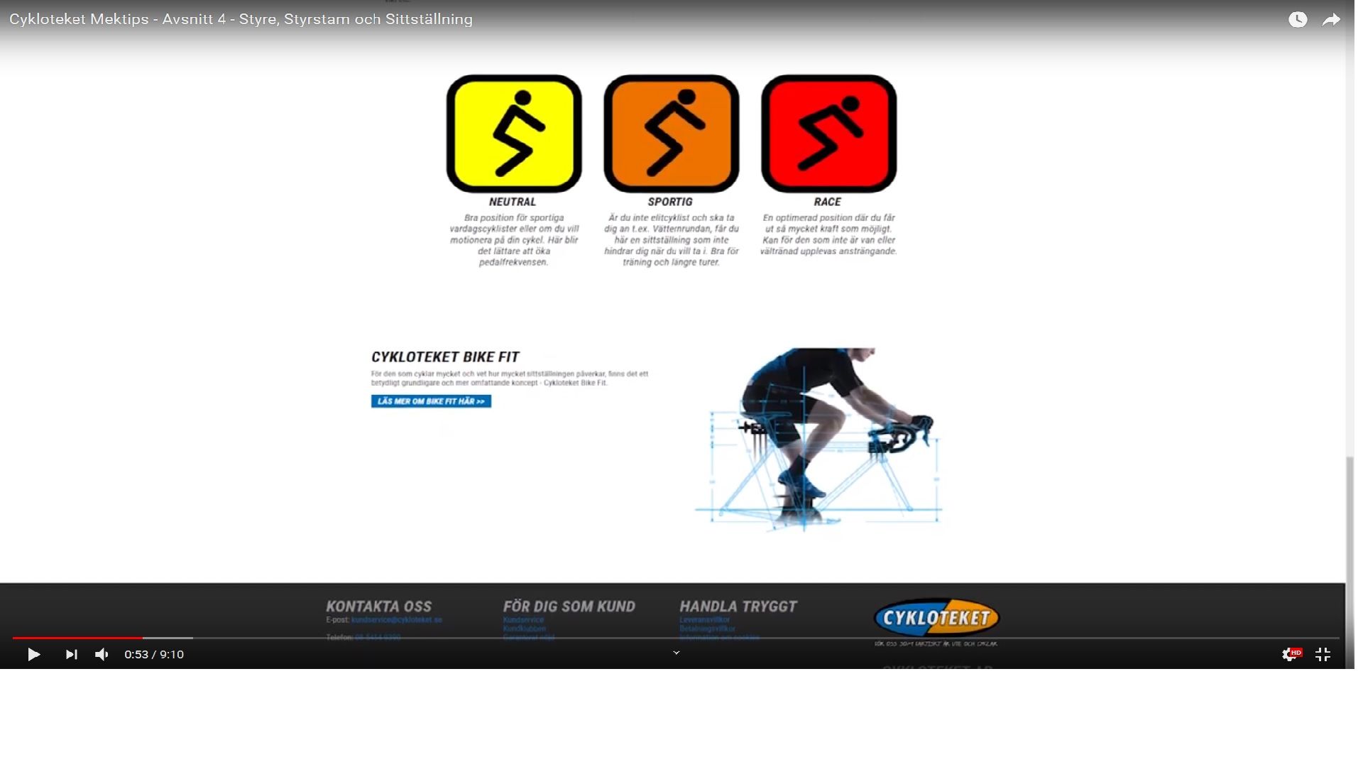

Jag anser mig ha en Sportig sitt-stil nu och innan kommer jag från en som är snällare än vad Neutral är här på bilden. Markant skillnad i viktfördelning, jag ska väga men tror på närmare 70% än 20-30% på framgaffeln iallafall. Annars blir jag besviken på min uppskattningsförmåga

Underbar tråd!
Så gammal är Sjösalan inte och rätt fräsch fortfarande ;) Jag har tagit den kurvan i högre hastighet med min Sjösala och lutar jag mig bakåt kan jag lägga 95% av vikten på bakdäcket och vara hur aggressiv jag vill, jag kan inte ramla med den cykeln för glider däcket är det bakdäcket isåfall och jag kommer hinna parera med fötterna. På den nya cykeln kan jag luta mig hur mycket jag vill bakåt men är det ett däck som glider iväg är det framdäcket och glider framdäcket får man lov att ha en reaktionstid på 0.022 sekunder för att klara av att sätta ned en fot. Jag behöver absolut vänja om mig med denna nya sittposition och finlira för att få ned vikten på framgaffeln men jösses vilken skillnad det är
Älskar både den fysikaliska analysen och tekniken som används.

Har i vårt fall finlirat med styrstam och sadel så positionen jag sitter i nu känns bättre ?
Vad är det för modell på däck, hur breda är de, och vad kör du med för tryck? Allt ovan påverkar greppegenskaperna.
Schwalbe Spicer 700x35C med 6bars tryck, när jag drog ikull hade jag butikspumpade däck på 1.5bar vardera..
Har inte vågat mig ut med nya cykeln än pga att jag inte litar på underlaget.
Men jag hoppas det blir skillnad men känns ändå som att löspumpade däck sviktar mer och bör greppa bättre?
Har i vart fall köpt en sjysst pump som kan ta schrader-ventil och pumpa till 10 bar typ :)
Funderar även på att leka lite med styrstammen, köpa en som är lutad mer uppåt och ev mot mig mer, för att komma upp lite rakare ändå
Tänkte just skriva det. Det finns ju den här typen av styrstammar: https://www.xxl.se/bbb-highrise-bhs...s-35-graders-styrstam-svart/p/1042541_1_style
Något sånt du köpt?
Av egen erfarenhet kan jag säga att det alltid är sjukt ovant när man köper nya cyklar. Man måste ge det några mil, vilket du kanske gjort nu iofs? Ett annat tips är ju att köpa nya däck som ger dig tryggheten du letar efter. Sen måste du ju komma ihåg att den här typen av vintrar är rätt luriga och man BÖR ta det lite lugnare alldeles oavsett. ;)
Och sist men inte minst, pumpa inte däcken stenhårda, det kommer bara göra det lättare att halka.
Fast 35mm däck. 4bar borde vara mer lagom... Kanske 3. Inte 6 och definitivt inte 10.
