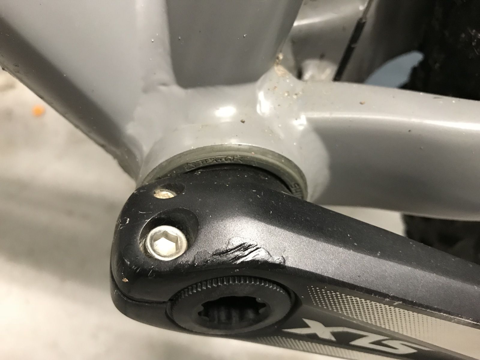

Hej,
Har på sista tiden märkt ett litet glapp när jag trampar. Först trodde jag trampan var lös, men det visar sig att vevlagret glappar lite kl 12 och kl 6. Hur funkar dessa lager, går de att dra åt så glappet försvinner eller börjar det bli utslitet? Cykeln är 2 år gammal och har kanske 100 mil i sig.
Vilket verktyg rekommenderas i så fall?
Med vänlig hälsning micke

Du skriver inte vilken typ av cykel det gäller, men om det är en mtb som går i svenskt klimat så är två år bra utdelning.
Jag byter minst ett vevlager per år på min mtb.

Har du gängad vevlagerhylsa eller pressfit?
Till gängat kör jag med HT2-verktyg alá fast nyckel.
Typ sånt här: http://www.chainreactioncycles.com/se/en/park-tool-bottom-bracket-tool-hollowtech-ii/rp-prod4062
Edit: Ser att du skriver Hollowtech och inte Hollowtech 2, men utgår ändå från att du har HT2 på en två år gammal cykel. Håll isär dom, för HT1 är helt annat.

Detta ser dock ut som presslager?

Yes, om du har gängat vevlager alltså.
Om du har pressfit så behöver du en press och ett verktyg för att slå ut det gamla lagret.
Jag kör med dessa:
https://www.bike-discount.de/en/buy/radon-press-fit-bb-removal-tool-459386
https://www.bike-discount.de/en/buy...ss-in-tool-for-pressfit-bottom-bracket-500289
Den övre för urmontering och den undre för imontering alltså?

Ja, precis. Du har pressfit.
Detta vevlagret exempelvis:
https://www.bike-discount.de/en/buy...i-press-fit-bottom-bracket-bb-mt800-pa-449971

hehe, det är lugnt. :) Ipressning verkar iaf vara det mest kritiska och kräver en press verkar det som.
En annan sak. Skiljer det sig mellan de olika vevlagren när det gäller standard? Jag har idag ett lager som heter BB72 tyckte jag det stod.
24/41 mm har jag iaf men vad innebär de andra siffrorna?
Kan jag köpa detta istället?= https://www.bike-discount.de/en/buy...i-press-fit-bottom-bracket-bb-mt800-pa-449971

Hmm, BB72 är ju Ultegra... Kan vara så att det skiljer lite i kapslingen.
XT-lagret passar om du har vevlagerhylsa för mtb. Du kan ju mäta bredden på hylsan om du vill vara säker.
