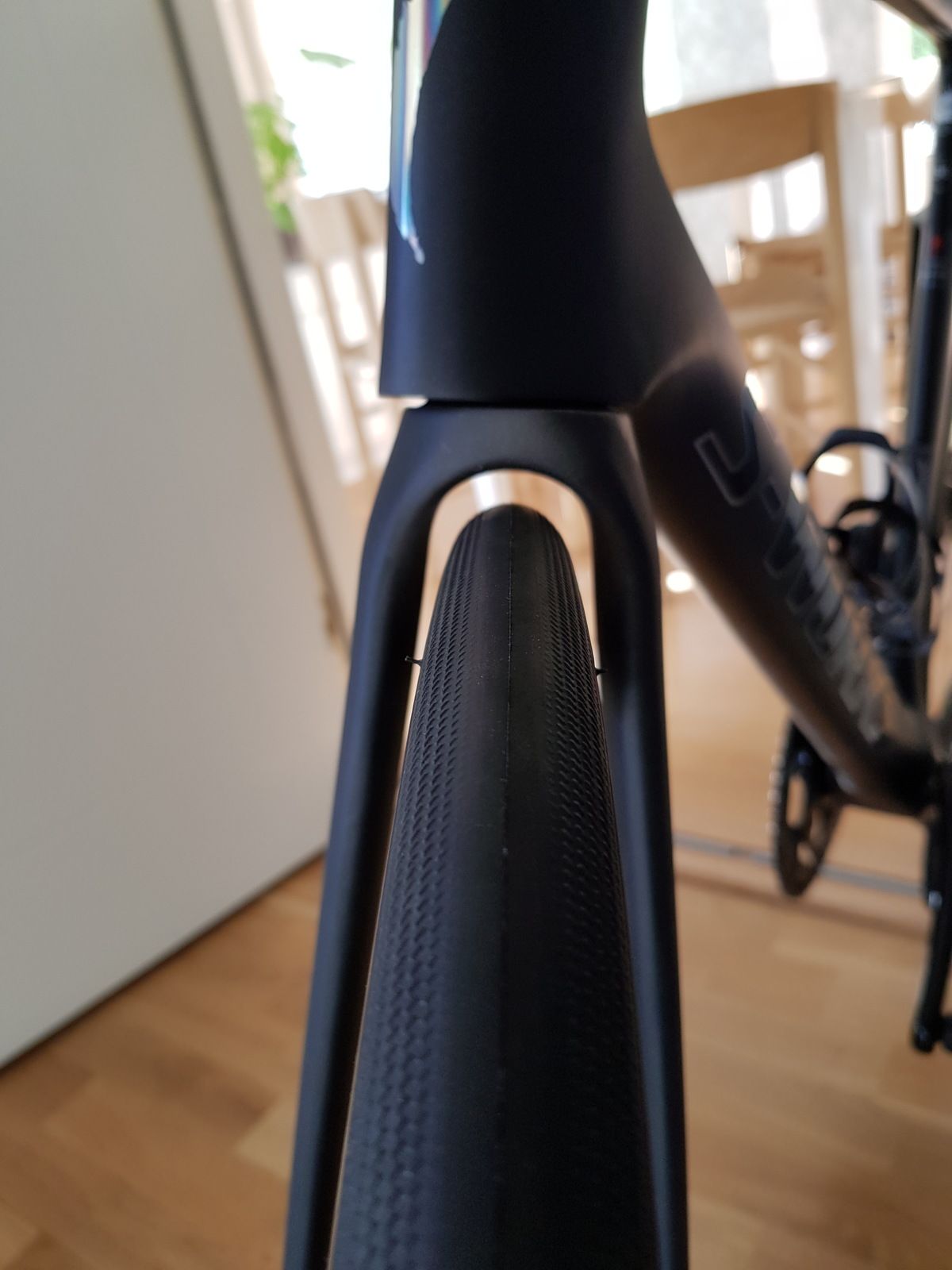

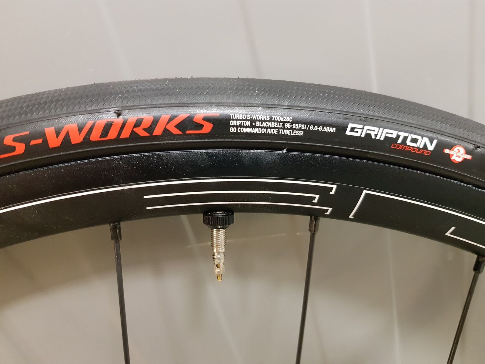

Monterade ett 28 mm turbo på Hed Ardennes Plus med 21 mm innerbredd. Osträckt blev det 29 mm, kanske sträcker sig till 30 mm över tid.

Tack!
Var borta på SCS och kompletterade med ett Turbo till för slanglöst. Ska bli spännande att testa nästa vecka!
