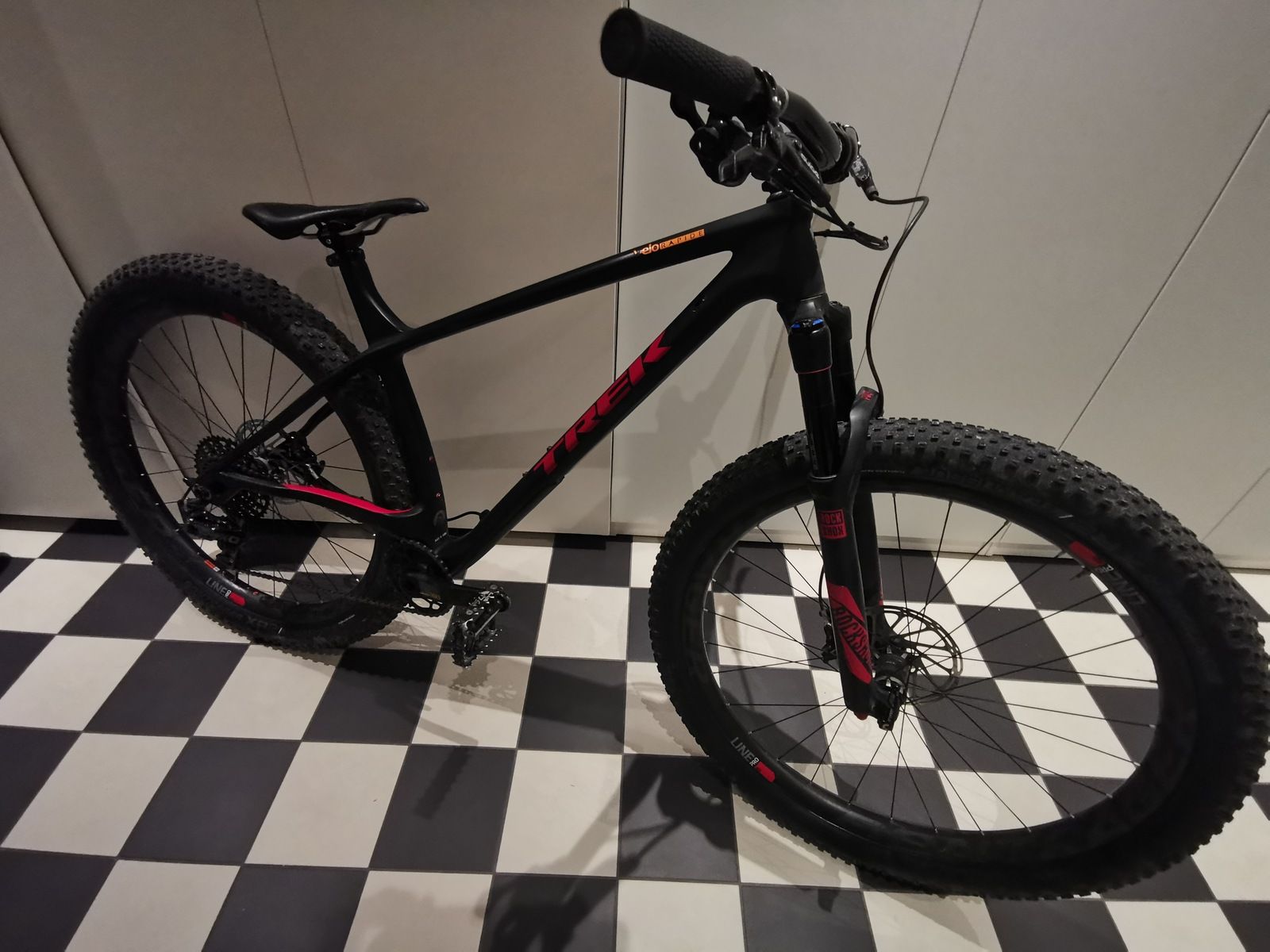

Tack för input från samtliga och även de som skickat PM. Har fått flera förslag på cyklar att köpa men till sist landade jag i den här.
En trevlig affär av en Trek Stache 9.8. Lite fix och vips så blidde det en Ville-cykel!

HT ram för 29+ med låg standover och 142mm dropout
Kul! Stachen har många rätt alltså! Hade nog köpt en vid det här laget om det inte vore för den höga stacken. Tycker redan de gamla 470-gafflarna ger lite för hög framände på 29”.
Jag har ”väntat” sen 2012 på min customtitan som uppfyller ungefär samma krav så hittar jag nåt off the shelf är jag köpsugen ändå, bäst att ha en plan för den dag min slitna ram ger upp. O när brexit stryper de brittiska stålkranarna kan man ju inte köpa den vägen heller.
