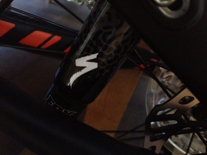

Jag kör brain :) då behöver man inte bry sig :)
    40.1 KB · Besök: 22
