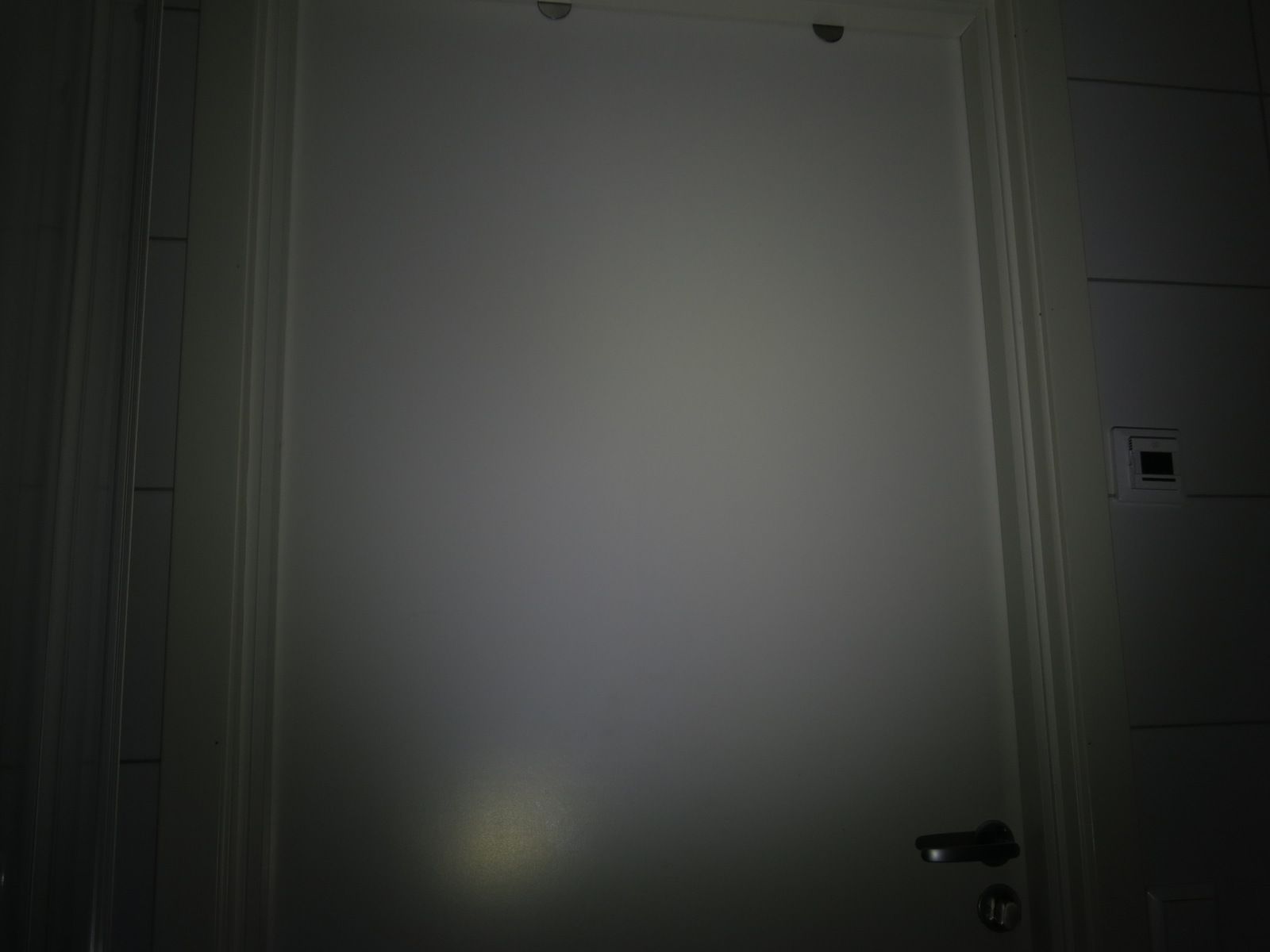

Ok, nu har jag fått hem lamporna. Precis som marr skriver så har man rätt att öppna, undersöka och prova varor man köpt på nätet enligt distanshandelslagen. Brinntidstest däremot kanske är lite att ta i så det blir det inget med tyvärr :(

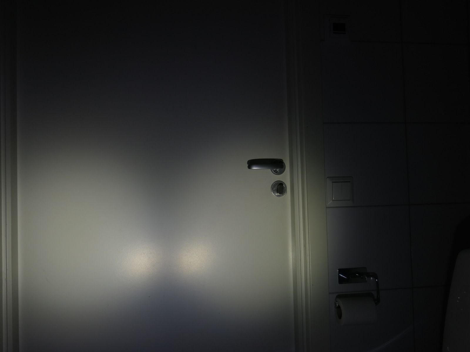

Alla bilder är tagna med samma ISO, slutartid och bländare så de ska vara jämförbara även om vinkeln och lampornas placering kan skilja sig lite åt. Fotade mot en blank dörr och fick tyvärr lite blänk som hamnat på olika punkter på bilderna. Ignorera det.
Nya MS-628C (Femdioder, heter egentligen 906BC)
*Programmerbara lyslägen via bluetooth och mobil app (ej provat)
*Börjar på 100%, sen lägre styrka. Blinkläge sist. Lång klickning för att stänga av. Tidigare modell började på lägsta styrkan och gick sen uppåt.
*Två batterier åh 5.2 AH styck. Tidigare var 1x 4.0 AH och 1x 6.0AH. Finns även USB uttag för t.ex. GPS.
*Samma kontakt som innan men något kortare sladd

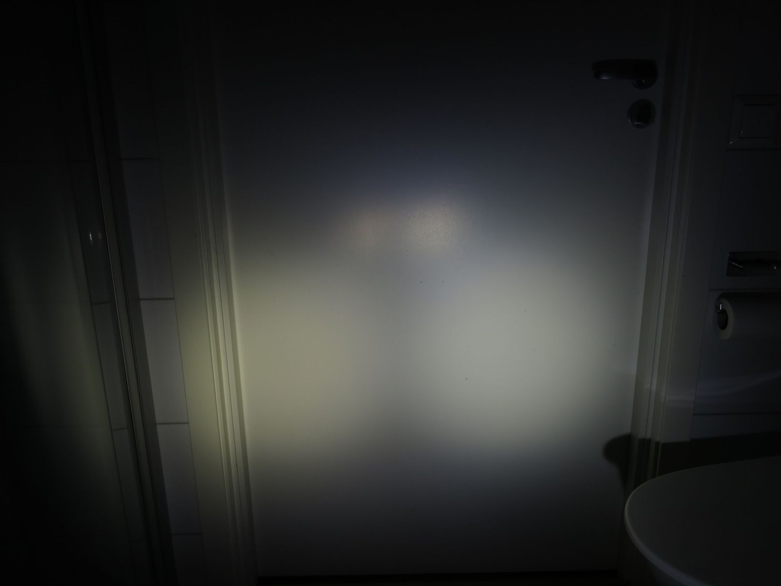

Jämförelse av ljusbild. Nya till vänster, gamla till höger.
Kommentar: Nya lampan ger lite varmare ljus (Bra!), jag hade hellre sett ett större batteripack istället, körde utan problem slut på gamla 6.0 AH batteriet på en runda(långa happyrides i gbg) så var tvungen att ha med två batterier. Gillar annars MS batterier, de är smidiga att dra fast på ramen tack vare formen, gummibeläggning och fästen för kardborreremmar.

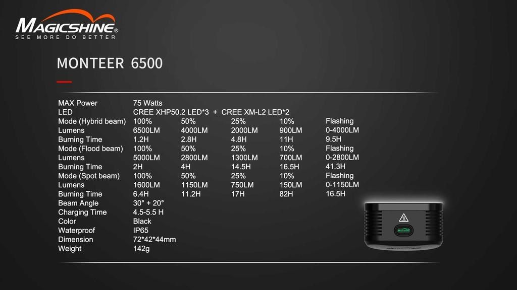

Monteer MS6500 aka nya monsterlampan.
*Ny kabel med 4 stift, följer ej med någon förlängningskabel så blir svårt att använda på huvudet.
*10.2 AH batteripack
*Tre lägen
-Spot -2 dioder
-Floodläge.-3 dioder
-Full beam - Alla 5 dioder
*Börjar på lägsta ljusstyrka, går sen upp till max. Blinkläge sist. Ej bluetooth programerbar.
Batteritiderna i bruksanvisningen stämmer nog inte i vanlig magicshine anda. Där står det att spot ska räcka kortare än flood. De här stämmer nog bättre

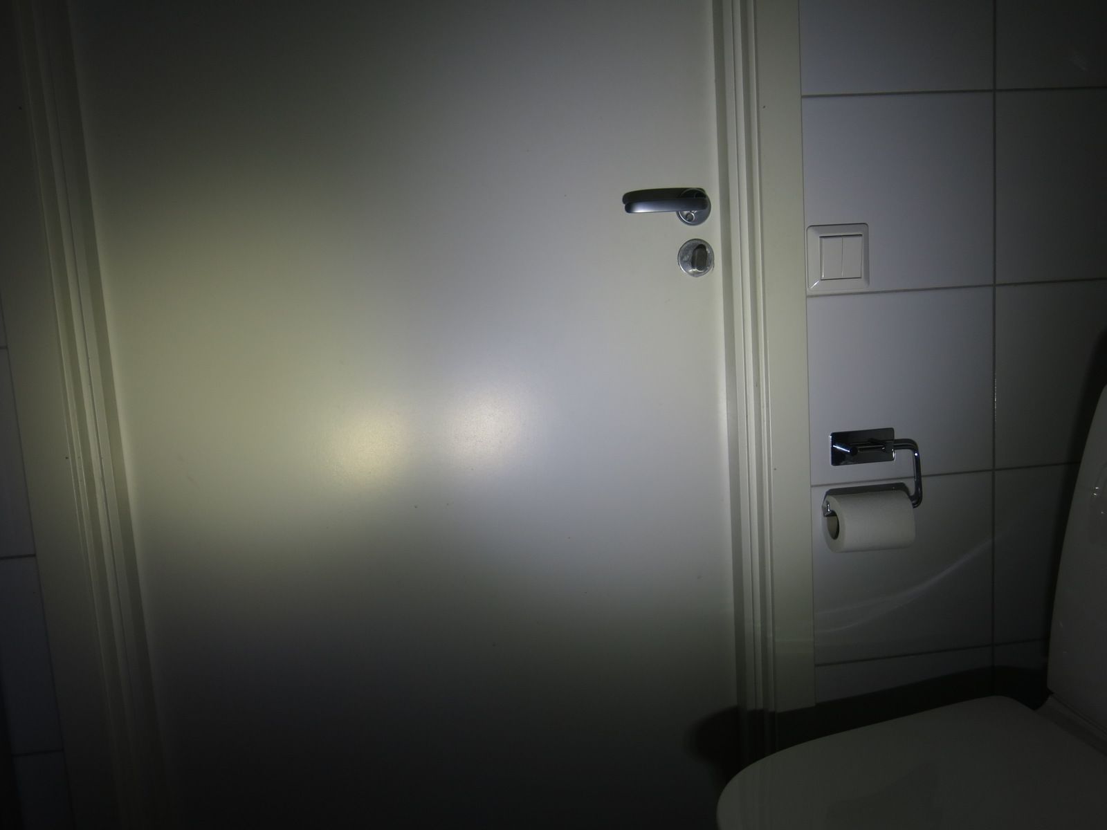

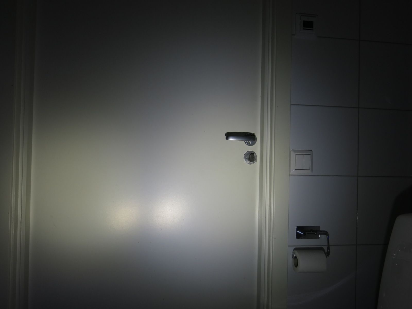

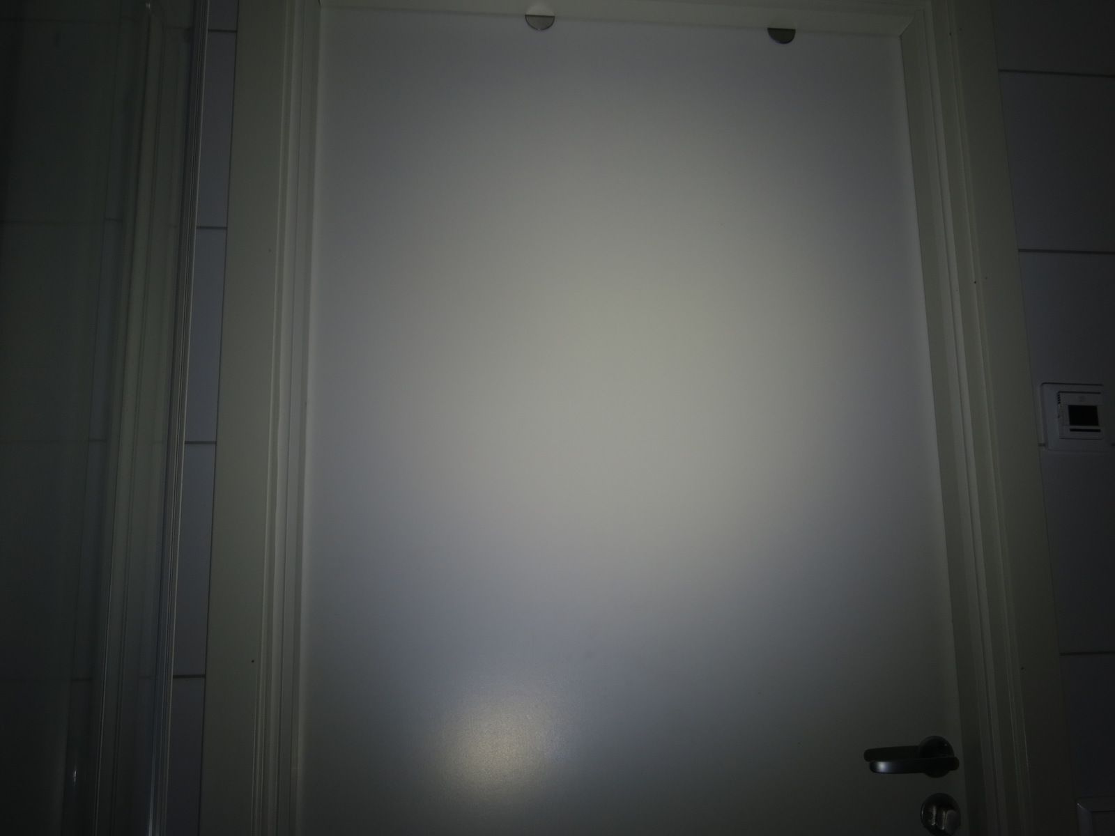

Jämförelse bilder. Nya 5 dioders lampan på max till vänster. MS6500 till höger på max.
Spotläge.
Flood läge
Full beam

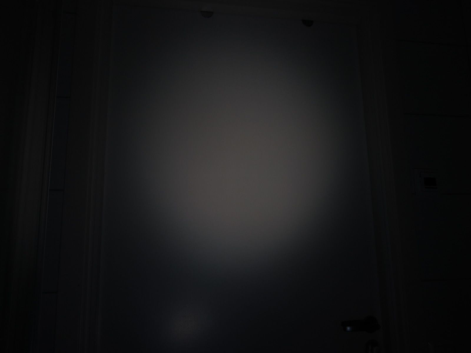

Bara Monteer 6500
Spot
Flood
Full beam
Kommentar: Spotläget känns jämförbart med femdioderslampan men flood och fullbeam är betydligt kraftigare. Intressant är de olika dioderna ger olika värme på ljuset. Spot är något varmare än flood dioderna. Tror inte att skillnaden mellan flood och full beam syns så bra på bilderna. Ska fota utomhus ikväll om jag hinner/pallar.

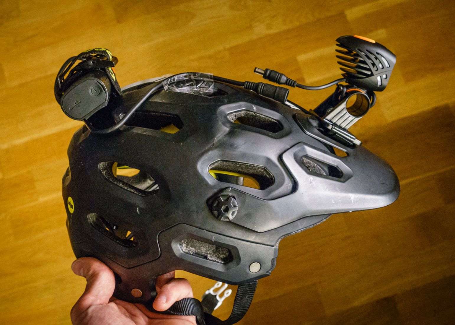

Testade just 906:an på en höft mot min gamla ful-hjälmlampa – en MJ-808 – och även på 25% effekt är den nya starkare OCH har bredare ljusbild (dock fortfarande hyfsat koncentrerad = bra på hjälmen). Ska därför prova den imorrn med ett 2-cells-ack som jag köpte till. Kör utan rygga så jag har ingen annanstans än på hjälmen att ha batteripacket. Blir bra balans om man gör som på bilden.
Själva lampfästet är rent skräp. Rackligt, alldeles för högt (kommer ofelbart fastna i grenar och skit), och klart plastigare än kvaliteten på själva lampan och ackarna. Ska se om jag kan hitta nåt vettigare.
Edit: Förresten mailade jag XXL och undrade var laddaren är nånstans:-P

Jag pep in på XXL igår och köpte en MS Monteer 6500, 1499 pistolas, helt ok kurs just nu. Jag utgår givetvis från att 6500 lumen är en teoretisk kina-fantasi, men kan den leverera hälften av det stadigt så blir jag nöjd. Testade den bara som snabbast i trädgården igår kväll, och ljust varte!
Lite putt över att flood-leddarna (Cree XHP 50.2) har en kallare färgtemp än XM-L2:orna som agerar spot. Lampan blir fort väldigt varm i maxläge, inte heller det nån skräll när det kommer till Magicshine-lampor. Får se hur den presterar i praktiken på cykeln i fuktig kylig höstluft med lite fartvind. Gissar att köra den antingen med bara flood på 100% eller samtliga leddar på 50% borde räcka fint som styrlampa. Återkommer när jag hunnit cykla med den...

Den där MS Monteer 6500. Jag bara antar att den är för tung för att ha på hjälmen. Och ska man ha den på styret så vill i alla fall jag ha en väldigt bred och jämn ljusbild. Har den det?
Hur är årets årgång av magicshine-lampor på XXL?
6500 är mycket bred och jämn! Slår man av flood och kör bara spot-leddarna så har den ändå ungefär samma hyggligt breda ljusbild som min MJ-872-klon vilket är den styrlampa jag haft tidigare. Och kör man flood så är blir den väääääldigt mycket bredare än så.
MJ 872 är en bra referens. Jag har en sådan och jag gillar ljusbilden. Till MTB funkar den ok tycker jag. Till löpning tycker jag att även den är lite väl smal. 6500 borde således funka bra som styrlampa antar jag. Den är väl för tung för huvudet?
Definiera tung i gram.
Har en 185g lampa på hjälmen för tillfället utan några problem alls och MS 6500 på 142g är rena lättviktaren.
