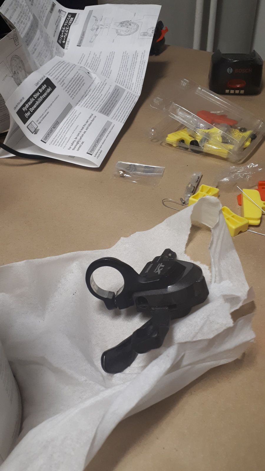

Nu har jag större problem än så eftersom jag kör 11s med klämma. Jag håller på att fila ner grejen som sticker ut på klämman. (Fästet till indikatorn)
Ska nog bli bra. Den behöver sitta mellan bromsklämman och stödet, hela vägen till höger.

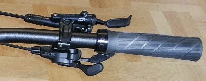

Ok, tack för bilden. Ser ut som jag får fundera på om jag gör nåt fel eller om det är nåt fel på mina händer.
Troligen det senare. Har korta fingrar.
Jag behöver ha växlarna väldigt mycket mer till höger relativt bromsen.

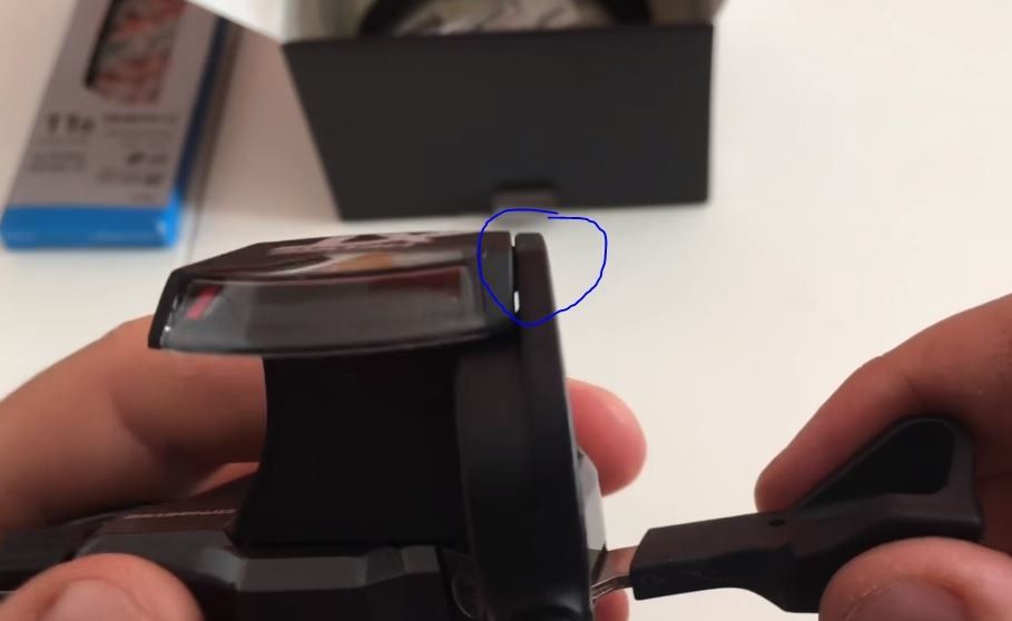

Sorry... först nu läste jag tillräckligt noga för att förstå problemet, 11s reglage med egen klämma till EV bromsreglage. Jo det är sant att det nya EV bromsreglagen är "konstigt" med inflyttad klämma och klack en bit bort mot handtaget. Har inte testat tillsammans med annat än EV shifter.

Exakt och på shifter klämman sitter en triangel med ett hål i som indikatorn vilar i innan man plockar bort den.
Det är i all fall tydligt från din bild att I spec inte kommer att funka så jag sparar de pengarna.
En separat i spec 2 klämma hade nog passat om man orkar jaga upp en sån.

Bilder, är inte riktigt med ändå.
Jag har min reglageklämma inne i bromsen.
Ja så har jag gjort också, klämman mellan bromsens klämma och bromsens extra stöd. tycker själv den hamnar för långt ut mot höger då, men var bästa kompromissen.
Alla har väl olika vart man vill ha reglaget antar jag. Med Guide bromsarna som föregick m9120 bromsarna hade jag klämman till vänster om bromsens klämma.

Jag med, men jag får den inte i rätt läge pga biten som sticker ut. Indicatorn är av, men det är en alu kamm med hål i kvar. Jag ska slipa ner den när jag kommer hem.

Jag har inte nån indikator men det sitter en kam på klämman som ska bort

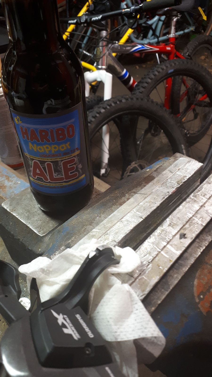

Efter lite random svart färg

Ser att m9000 inte ser ut så vilket troligen förklarar varför muffin är oförstående. Nu ska färgen torka bara

Martinmat sa:
Den där haribobiran blev man nyfiken på 🍺😋
Haha. Grannens pojk kommer hem till mor och far 1 gång om året och brygger öl i badkaret. Jag kunde inte motstå att ta ett mecka-med-öl foto precis som de tuffa grabbarna.

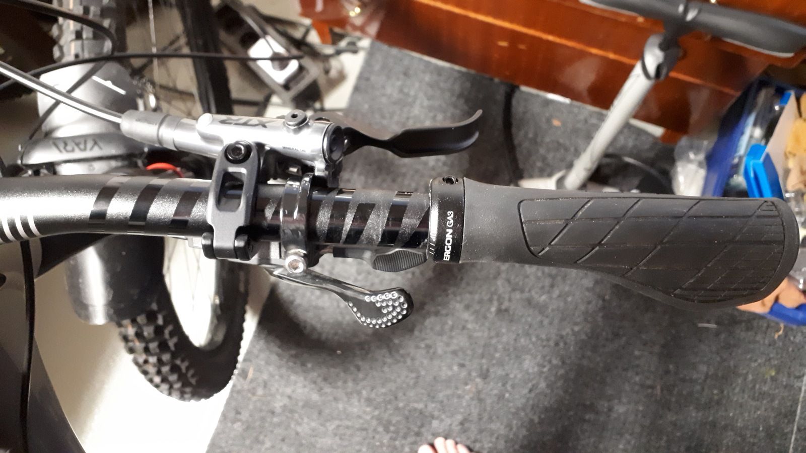

Så här. Nu har den fritt spel ut till klacken. Bättre än med de gamla xt bromsarna. Rekommenderar en xtr shifter för de som kör 11s.
Skruven på dropper remote klämman sitter olyckligt så det blev sämre men ok för pushbike.
