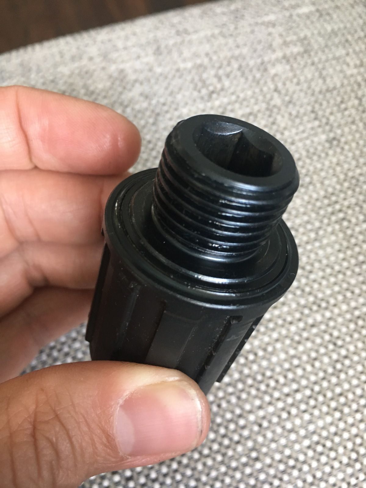

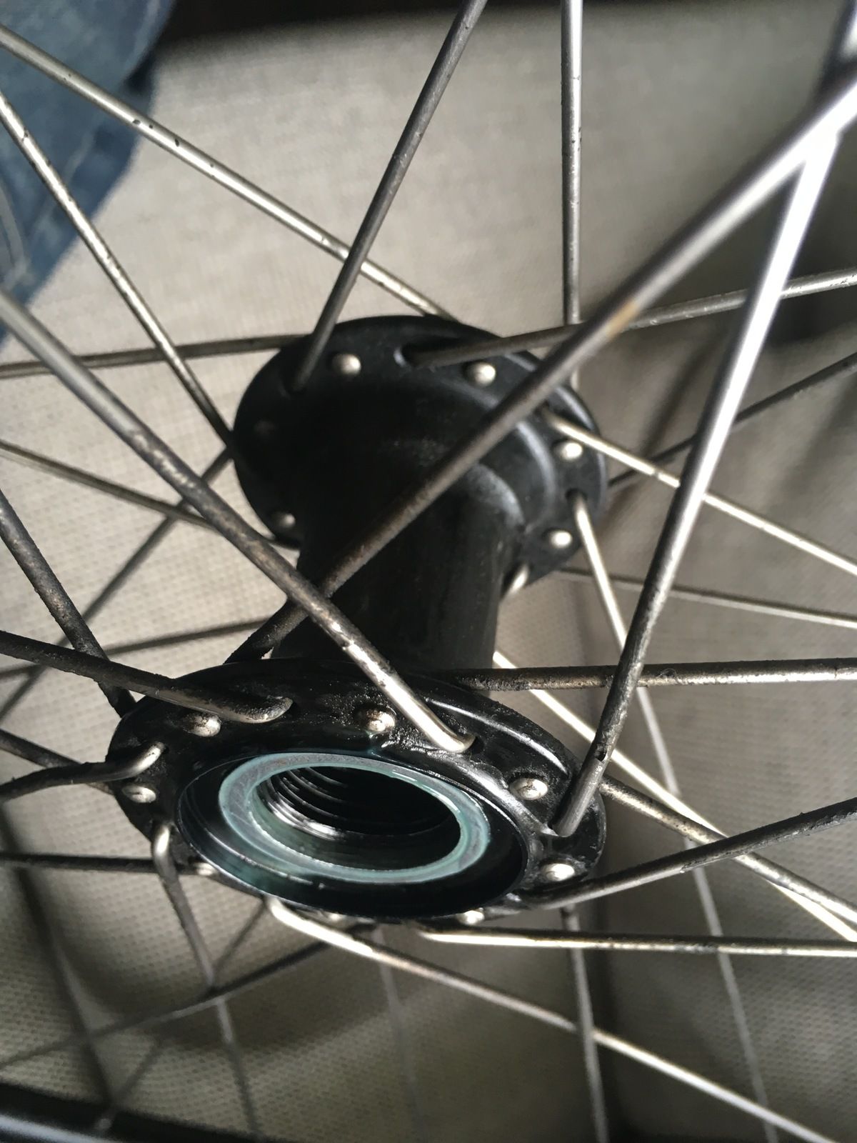

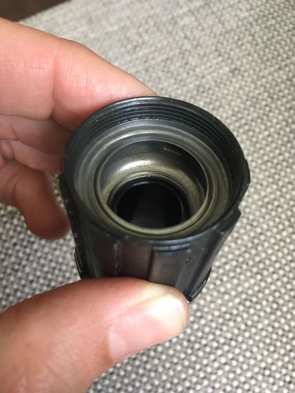

Hej! Ska byta body på en gammal racer men kan inte identifiera vilken body det är och vad jag ska köpa. Cykeln är en gammal Crescent Atto Race Alu med helt omärkta nav. Tacksam om nån kan hjälpa mig!
Lite mer info. 8-delad kassett. Bodyn skruvas på/av med 12 mm hex nyckel (den satt hårt som f-n!). Axeln verkar vara 10 mm i diameter. Lagren är med lösa kulor 9st per sida.

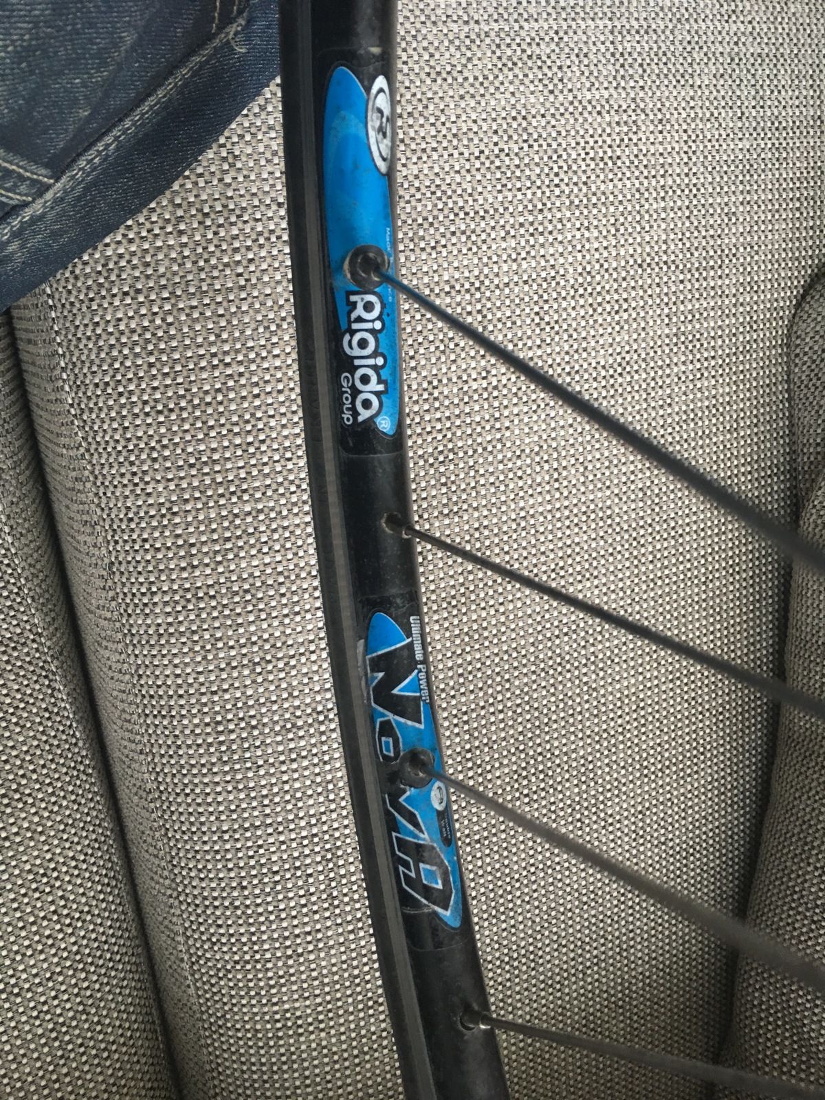

Navet är tyvärr helt rent, inga klisterlappar kvar och den enda stansade informationen jag hittar är ett ”B” på utsidan av navet. Fälgen heter Rigida Nova Ultimate power 13x622c med 32 ekrar.

Salabaladala, tack för tips! Tror jag hittade rätt nav till slut. Quando heter det, åtminstone verkar det som den hjultillverkaren ofta har det navet och spec verkar stämma med mitt. Så nu har jag beställt en body och håller tummarna för att det passar.
