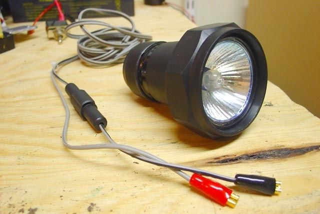

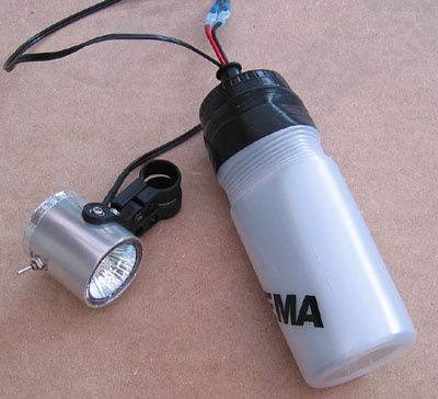

Jag skall snart göra en ny pannlampa och har tänkt göra en med biltemas ficklampa som så många andra. Men hur klarar den värmen från en Osram IRC 20W?
Vad tycker ni är bästa lamphuset? Biltemas ficklampa eller ett aluminiumrör? Säg din mening!

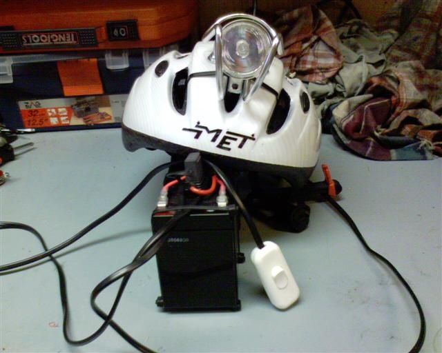

Min har inte haft några värmeproblem. Fördelen är väl priset samt att mängden avancerade verktyg som behövs i biltemafallet är minimalt. Håller precis på och färdigställer komåplett kit med NIMH-batterier och 2 lampor (en på styret och en på hjälmen)...

Klarar det inte alls. Min smälte. Dessutom har "mutterficklampan" utgått ur Biltemas sortiment. I Götet är den borta iaf. Kör med samma lampa som du har och har nu istället byggt en Tut-lampa a´la Plumse. Skall bli kul att se om silikonet pallar värmen. Annars får jag byta mot nåt special-goo.
Sammantaget: Jag röstar på lamphus i metall till Osram IRC 20W!

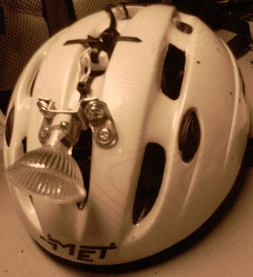

Varför ens bry sig om lamphus? Innan nån ens nämner kortslutning så kan jag meddela att det är bud på att man får doppa lampan i saltvatten för att det ska störa funktionen (som då bara blir lite nedsatt).
DSC00055_2.jpg ht=400
Kompletterad med "kängurufångare" tillverkad av ett billigt flaskställ från Biltema ser det ut så här
DSC00193Small.JPG ht=512
Inga problem med värmeutvecklingen här inte ;-)
Väger inget, nästan.
Lätt å byta lampa efter behov, tar typ 10 sek. Har nu fastnat för en 20W med bara 10gr spridning, men har provat med upp till 50W, vilket var lite lyxigt. Avsaknaden av lamphus ger ett ljusspill som kompletterar den fokuserade strålen bra.

Till biltemavattenflask-batteriet. Vilka celler använde du/ni
Jag har tänkt mig NiMh 3300mAh (minst) storlek och för 14.4 Volt går det åt 12 st. men det billigaste jag hittat, på Conrad kostar 60 spänn och det blir 720 kr
Har någon något billigare alternativ fast fortfarande inget seak utan bara grejor.
Mitt nuvarande från en skrotad borrmaskin på 14,4 Volt räcker i timme prick till 20 W. och då funkar laddaren till ovan tänkta batteripack.

hej Oskar, så jävla (positivt menat) smart
Hur klarar era pannlampor värmeutvecklingen?
Oskar; Elegant liten hjälmlampa du har byggt. En liten tanke bara, hur vanligt är det med kängurur på Öland? Jag har sett en och annan kamel men ingen känguru, eller är det så att de bara är aktiva på natten?
//Pär

Huset på mitt biltemabygge med 20W lampa låg på 120°C efter 20 minuter i rumstemperatur. Var lite orolig för att det skulle bli för varm men nu har jag kört ett par turer utomhus utan några problem. Blir lite lagom varm och jag är riktigt nöjd med ljuset. Har ett 14.8 volts batteri på väg, får se hur det funkar. Men eftersom jag har lagt ut 20:- på lampan hittills så det är inte hela världen om den brinner upp.

Jag bor ju nära Ölands Djurpark vettu. Här hör vi rytande lejon om vinden ligger rätt.
Bågen sitter där för att jag blev av med en lampa till en närgången gran.
// Oskar

Då tar jag mig till ett metallvaruhus på måndag och köper alu-rör. Synd bara att de inte finns i samma form som biltemas mutterlampa. Det vore skönt att slippa oroa sig för smält lamphus om man får stopp i skogen en ljum vårnatt. :)

Finfint Oskar, men dina två små klämmor som håller lampan. Var har du hittat dem?
Min nuvarande "nakna" version innebär att lampan kläms fast mellan två bläck. Men konformen bråkar lite med mig!
//Erik
