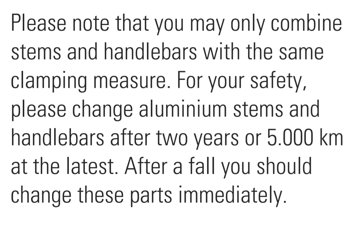

500 mil eller två år enligt Ritchey. Personligen inspekterar jag en gång per år. En gång bara har jag hittat sprickor i en styrstam - aldrig kört av styre eller stam ute på väg eller skog. Men bara för att det nästan alltid håller långt mer än 2500 mil så kan det ändå vara klokt att hålla koll på delar som är läbbiga om de rasar under pågående tur.

Byta stam och styre efter 500 mil/2år??? :-O
Det ligger nog en hel del företagsekonomi och marknadsföring inbakat i den rekommendationen.
Tillägg: Och kanske lite "bli-stämd-av-hetlevrad-amerikanare-med-egen-advokat-noja" också...
