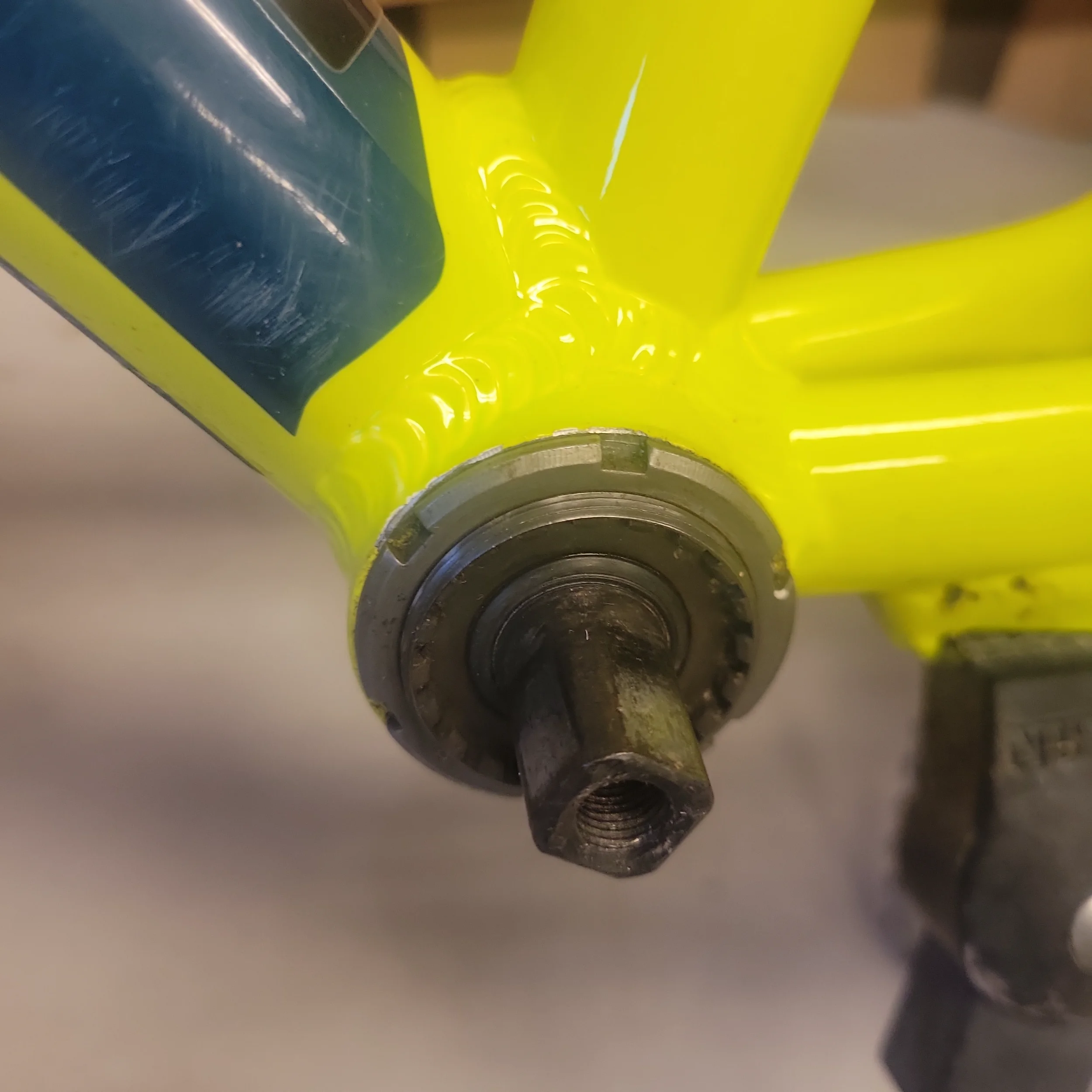

Hej
Har ett vevlager jag vill lossa men blev lite osäker på vad jag behöver för verktyg.
Antar att den inre gängan är lagret men så sitter det nån yttre ring på som bara har några hack.
Är det den inre gängan eller den yttre jag behöver skruva på? Eller rent av båda?
Och vad heter verktyget?
Tackar 🙂

Hur lossar jag vevlagret
Den här försökte jag använda i min cykelmekaniska ungdom och den… den är kort sagt inte bra.

Vad är funktionen med den yttre ringen? Antar att man lossar den först och att den är gängad på vevlagret?
Lagret är 68mm vilket jag har förstått är BSA

Jag lossade mitt vevlager genom att klippa isär en gammal innerslang och vira som skydd runt vevlagret och sen en polygrip runt och dra och vrida! Sen gick det enkelt att installera elmotorn (OBS absolut inte en bafang bbs hd för den är olaglig).
Den yttre ringen är en låsring och det är den som håller lagret på plats i ramen.
