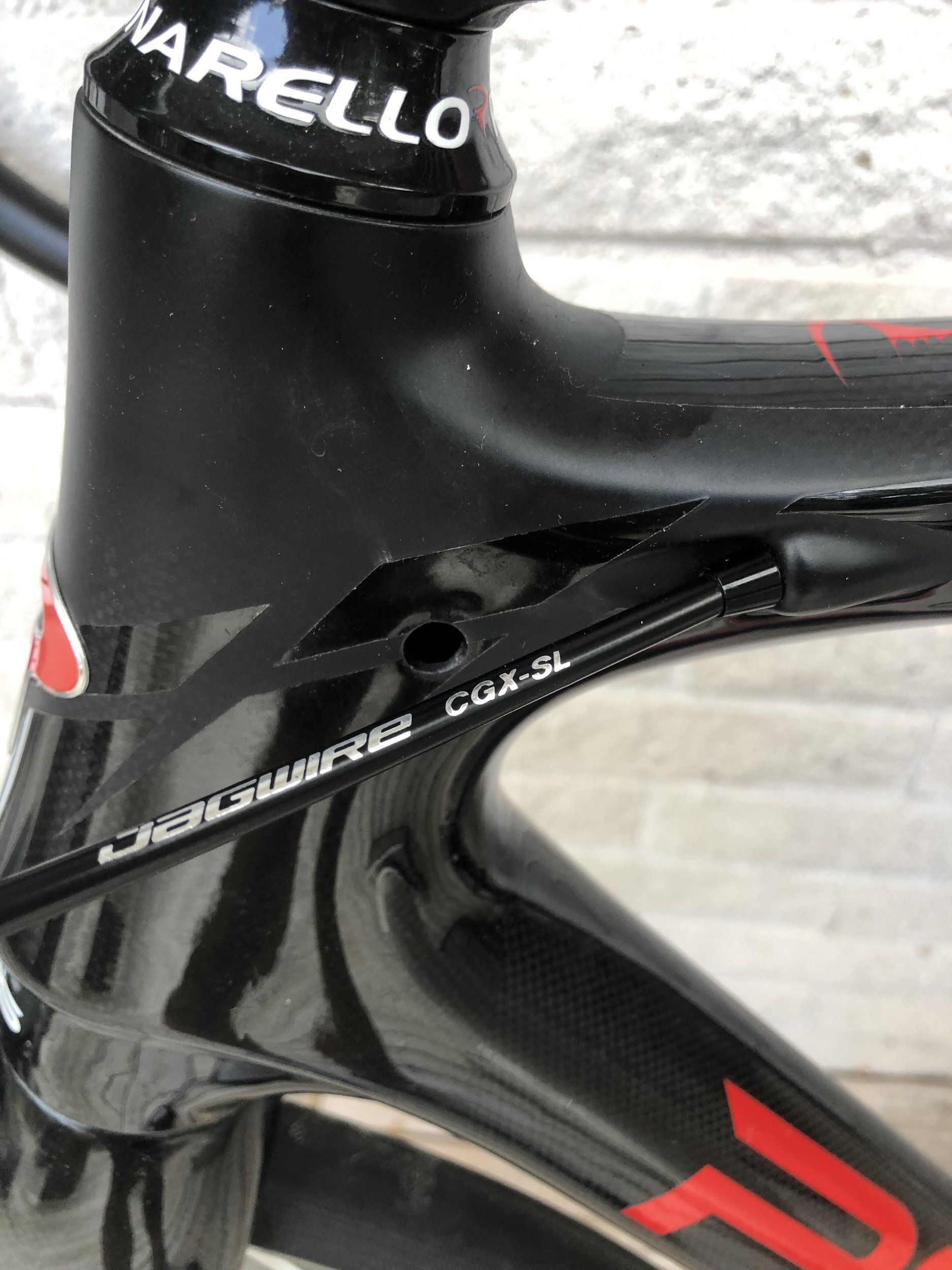

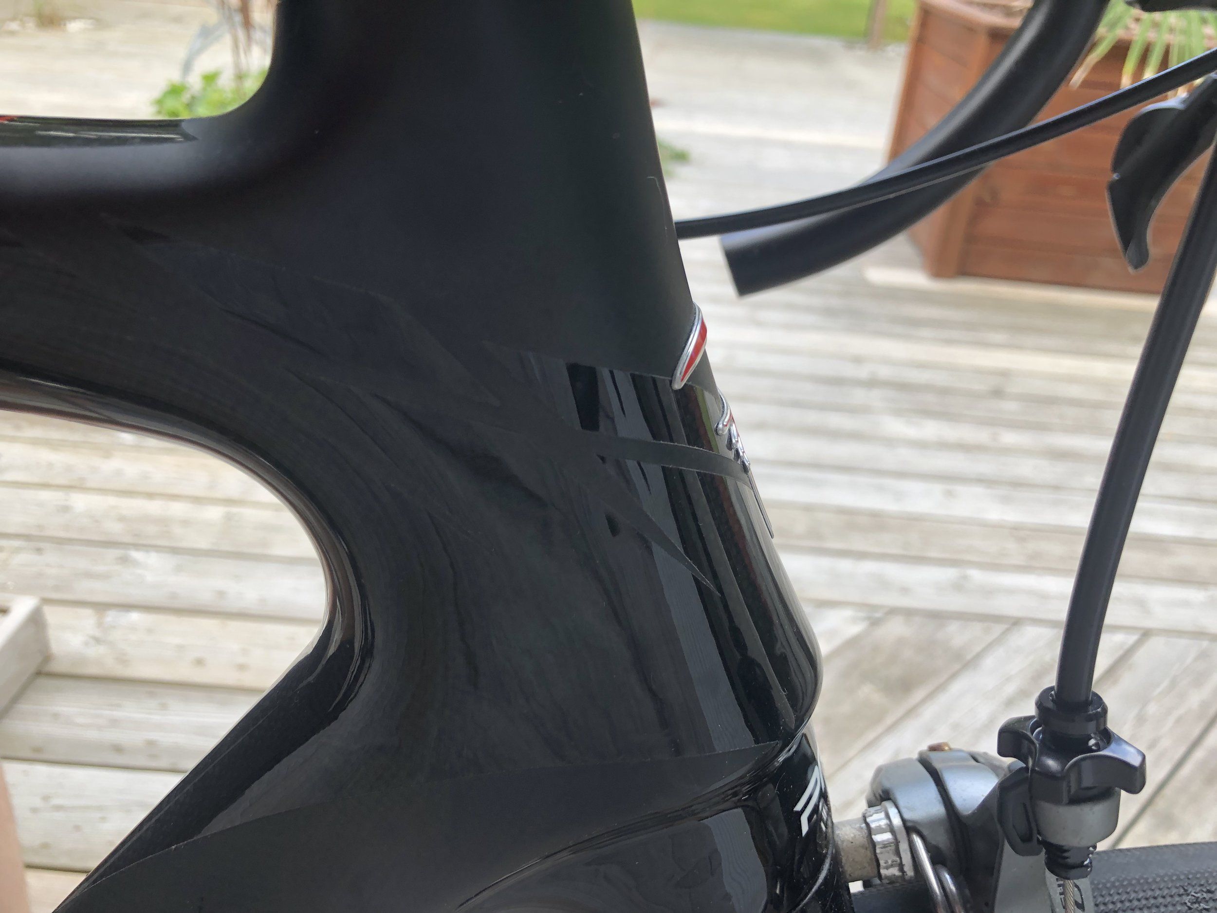

Hej, jag ska fixa ihop min trainercykel och har stött på trubbel. Hur ska detta vara möjligt?- bromsar är dragna men växlar känns väldigt frustrerande.
Står att ramen pinarello Paris 2013 ska vara både mekaniskt och elektronisk kompatibel.

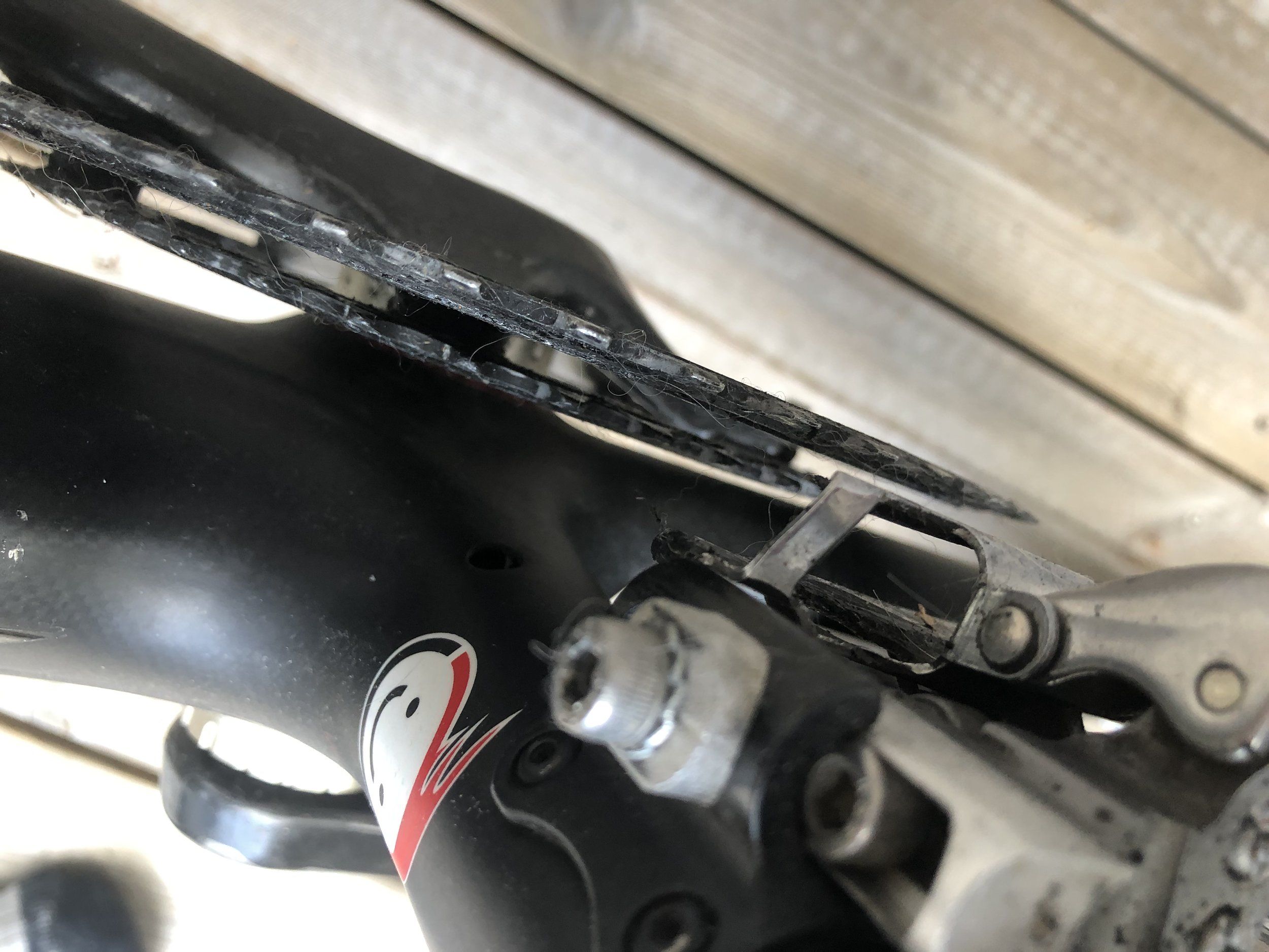

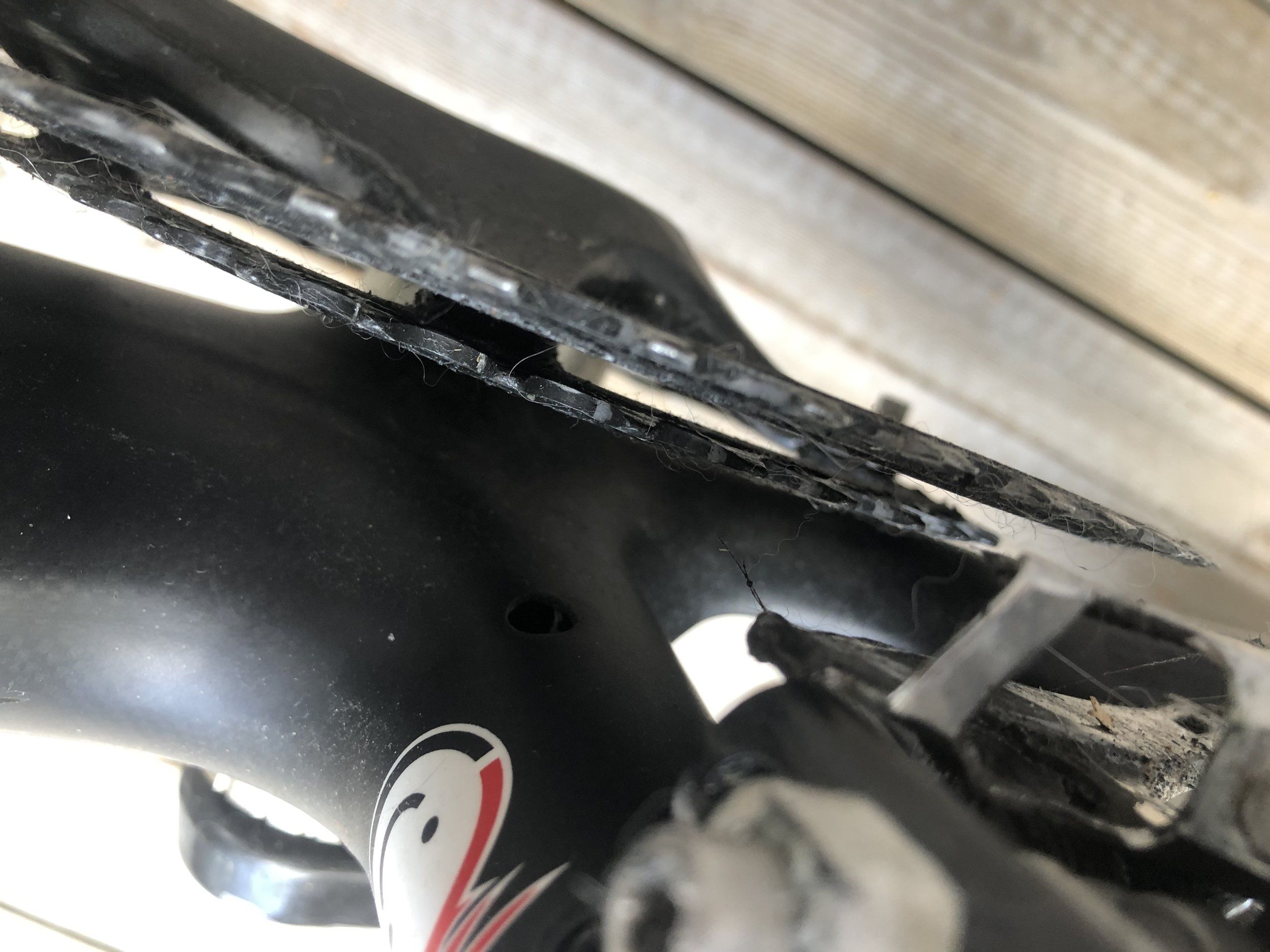

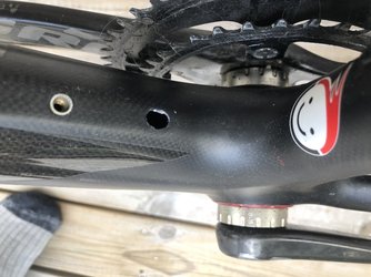

Men finns inte ens ett hål för framväxel genom ramröret, dock finns hål som framväxelvajer ska komma till växeln ifrån(?)

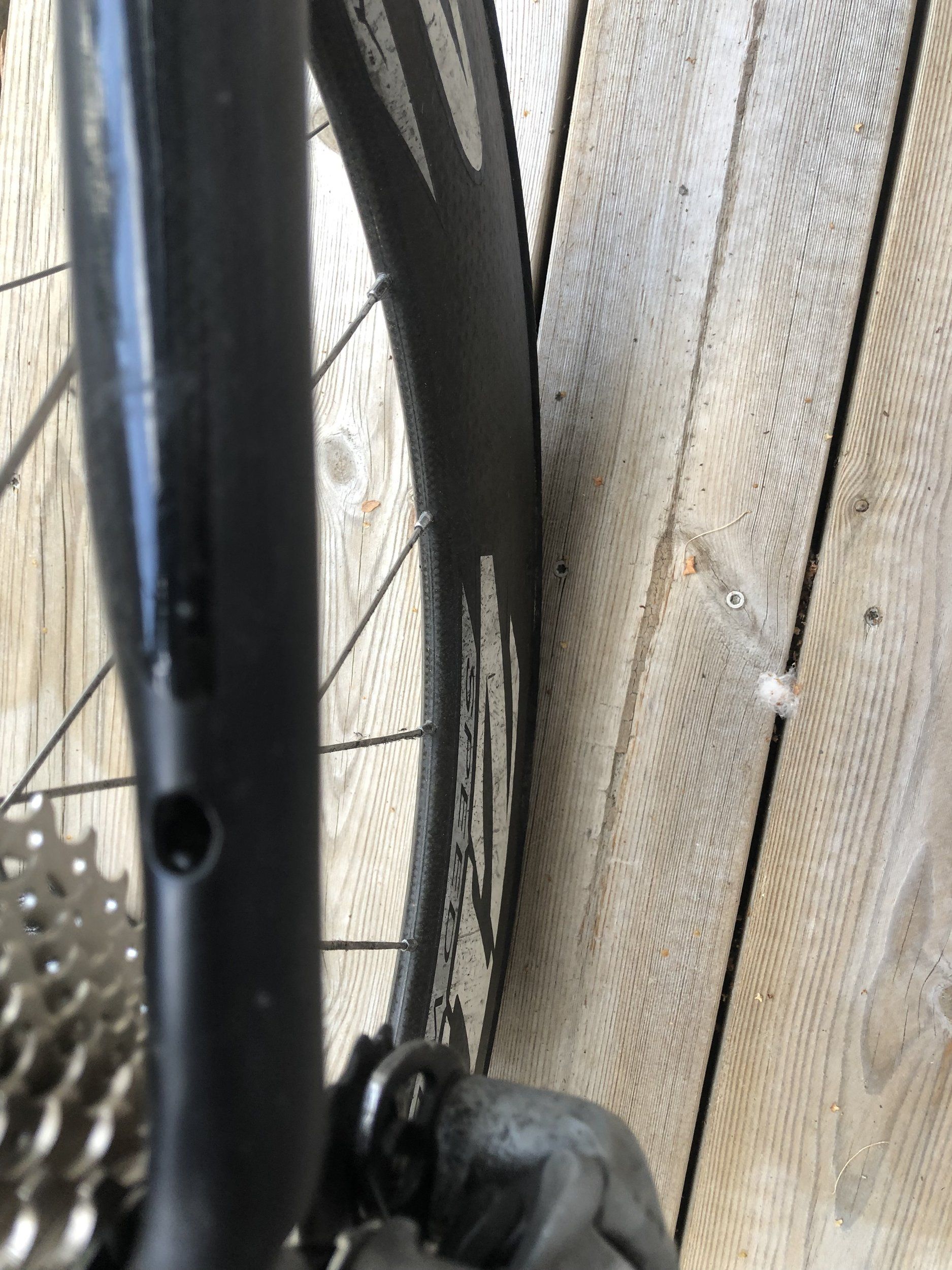

OCH angående bakväxelhålen enligt bild- dom har ju ingen infästning eller stopp.
Har dom tänkt man ska dra kabel genom hela ramen och ska detta vara paraktiskt möjligt hmm. Vajern kan väl omöjligt skava lös mot ramens insida när den inte har vajerstöd under vevlagret, utan går en böjd bana direkt till backstaget:-).

Jag gissar att den ramen inte funkar med mekaniska växlar helt enkelt. Bilderna är otydliga men de hål jag ser på bilder 1, 3, 5 är hål för sladdar. Bild 3 är för ett batteri som ska sitta bakom flaskstället

Ser ut som att det saknas "pluppar" till hålen. Hör av dig till Pinarello och fråga. Det går nog att fulmeka om de inte går att köpa längre. Hur ser det ut under vevlagerhuset?
