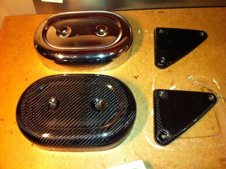

Jag tillverkade en luftburk i kolfiber till mc:n och fick lite bubblor. Slipade då ner och la sedan på några lager 2-k klarlack. Funkade utmärkt!
2k lack finns, om jag inte minns fel, på mekonomen. Sprayburk med inre behållare som blandar härdaren med lacken.

Jo den blir lite matt men syftet är bara att klarlacken skall ha något att bita i så det handlar mer om att "rugga" ytan än slipa den. Använde fint papper typ 600-1200.

Jepp den är det. Ännu dyrare med tanke på att du bara kan använda den vid ett tillfälle. Efter 1-2 dagar är lacken genomhärdad i burken med så passa på att klarlacken allt du har! ;)
Hur snyggar man till en skavd kolfiberram?
GurraG skrev:
> Dewil skrev:
> > Bild
> Sportsterprylar?
Jomenvisst!
