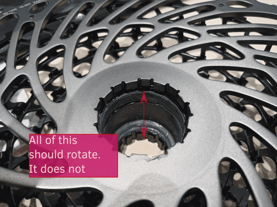

Hur trög ska låstuben vara på en SRAM XD-kassett?
På alla mina två SRAM XD-kassetter jag köpt har jag haft problemet att låstuben sitter som berget, den är i princip omöjlig att rubba. På den senaste tog jag i med 60 Nm, inget hände. Det slutade med att jag mjukade upp kassetten på sidan om med en tryckluftsdriven mutterknack, och sen drog jag på kassetten på navet. Jag har emellertid svårt att tro att det är så det är tänkt.
När jag skruvade lös gamla kassetten som var i princip omöjlig rubba så kan jag numera röra låstuben med fingrarna. Den är tajt och trög fortfarande, men fingerkraft räcker.
Någon annan som haft problem med tröga XD-kassetter, och kanske har nåt tips att dela med sig?
