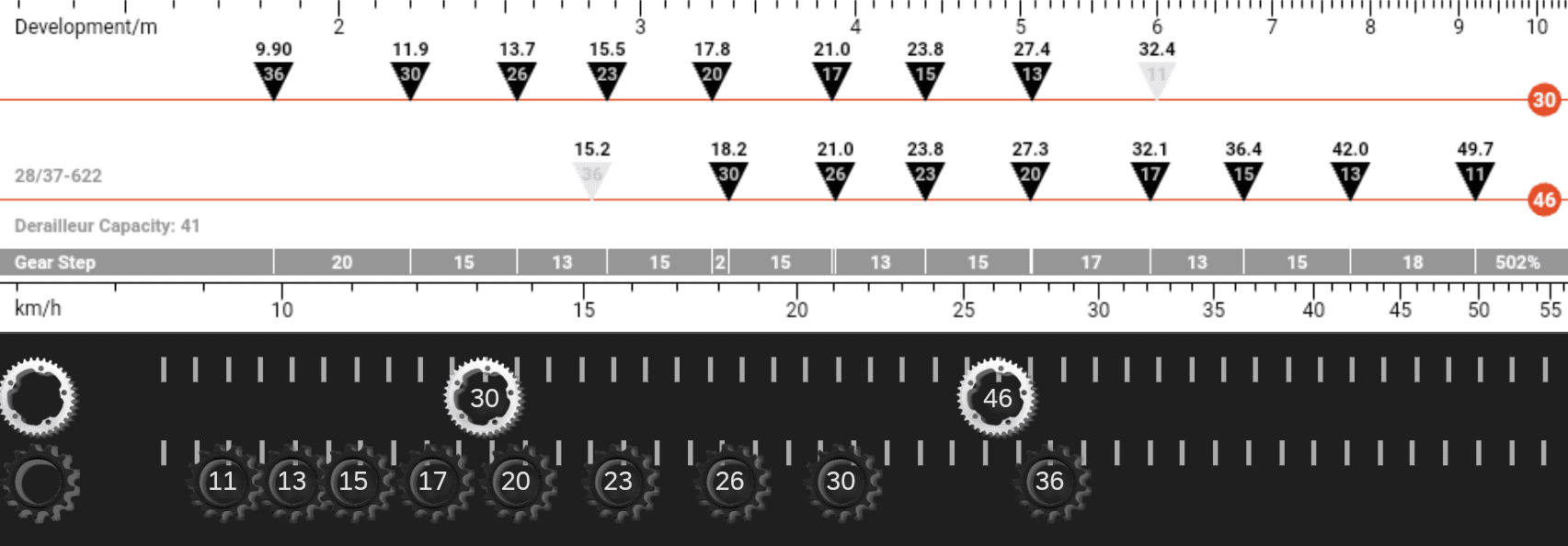

White SC Lite för 5 000 kr är mycket hybrid för pengarna, tidigare ordinarie pris var 7 499 kr. Den har framväxel, vilket kan vara väldigt användbart vid långfärdscykling. Pakethållarfästen bak, men tyvärr inte fram på gaffeln. Small (160-170) borde förhoppningsvis funka okej, ganska så lång styrstam så det går ju att göra cykeln ganska så mycket mindre för en liten summa pengar med en ny kortare styrstam. Om styrstamen ändå byts så kan en justerbar styrstam gör det enklare att hitta en bra sittställning.
Bred utväxling på kassetten. CS-HG200 9, 11-36T (11-13-15-17-20-23-26-30-36T)
Lätt utväxling på vevpartiet. Shimano FC-MT210-2 46-30T
Alldeles lagom till touring. Även om vissa fortfarande föredrar 3 delat vevparti till touring.
Edit: Nu tillbaka på 7499kr, även fast 5000kr inte stod som reapris eller rabatt.
Visa bilaga 682548
Tack för svar, ska kika på den!
