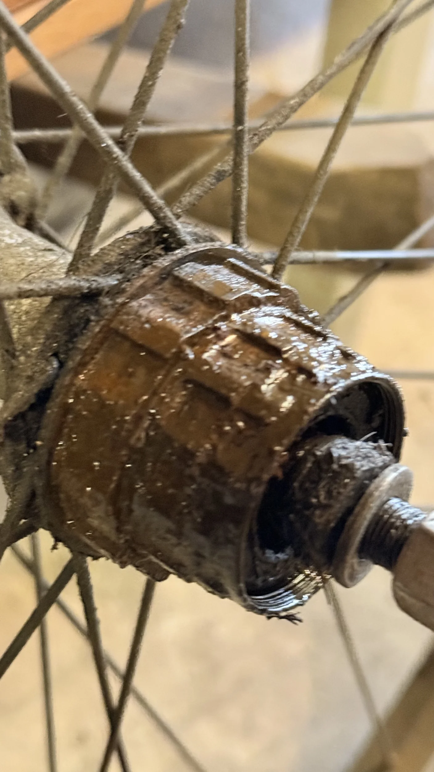

Hej, hjälper en bekant att byta kassett. Kom förberedd att byta en HG-kassett men stötte på något helt annat.
Vad är detta egentligen? Behöver hitta en ny kassett som passar.. (Och hjälpa hönshjärnan att tvätta skiten också 😅)
Det är ett no-name hjul som sitter på en gammal Peakcykel.
Identifiera udda navbody
En frikrans där din bekanta har tagit bort dreven från?
Knappast. Shimanos frikranskropp ser helt annorlunda ut - och innehåller en miljon mycket små kullagerkulor.
Andra jag har haft 40-50 år sedan har kransarna varit gängade på kroppen - som i sin tur gängas på navet.
Det är nog en helt egen standard 🙄 av kassett.
Edit - men den där ovan väcker nånting i minnet. Att jag sett nåt liknande nångång. Kanhända Shimanos första kassett från närdå? 80- talets slut?

svårt o säga 100% pga all skit men rätt säker på de är en frikrans där dreven saknas dvsfrihjulet med alla kulor sitter kvar så de som e kvar nu e motsvarande bodyn på en kassett. om de e skit eller va de e men de ser ut som de är spår i mitten för en vanlig shimano frikransavdragare

Edit, kan det vara. Uniglide (UG)?
Nix. Inte om du menar Uniglide-kassett. Den bodyn ser ut som en Hyperglide men alla splines är lika breda och den har några varv med gängor längst ut. Käck lösning med det gängade, minsta drevet. Krävs bara två kedjepiskor. Men det kan å andra sidan gänga fast sig något så in i helvete om man har lite otur. 🥵

Nej det är mest troligt en typ sunrace frihjuls kassett. Finns massa likadana bilder på nätet och där en person insåg han missat att han skulle ha en frihjulskassett avdragare/hylsa) så va allt löst, samma i detta fall dit med en "lång" kassett avdragare hylsa och vips så är allt löst.

Jo, det är det vanliga tillvägagångssättet när dreven ska av på en frihjulskropp, två kedjepiskor. Det är en fördel om de har långa och inte för smala skaft..
Det kan förklara den stegade kroppen.

Till en frihjulskassett behövs ingen kedjepiska. Utan en avdragare och tex skiftnyckel eller ett skruvstäd. Och sen tar man tag i hela hjulet och lossar kassetten från navet.

Vissa gör det nog inte längre men på den tiden det begav sig med frikrans hade bättre cykelhandlare lådor med kransar liggande så att man kunde komponera sin föredragna utväxling. (Det kan man iofs fortfarande om man hittar en handlare som tillhandahåller Miche)
Men jag kryper till korset och instämmer i frikrans. Vad som störde mig var avsaknaden av en yttre gänga för den yttre låsande kransen.
TS får skaffa en ny hel frikrans att skruva på navet. (-och hoppas på att navet inte är så gammalt att det är annat än standardgänga. Det fanns förstås iaf 4 olika gängningar att välja på då på medeltiden…)

Italiensk och ISO. Engelsk, Italiensk och ISO går att tvinga på varandra sas men navgängan skadas om det är fel. Minns inte om det är stigning eller profil som skiljer; det går nog att ta reda på.
En cykel som heter Peak är väl japansk kan jag tro och säkert försedd med en gänga som är lik Shimano. Om nu den är BSA eller ISO 😁
