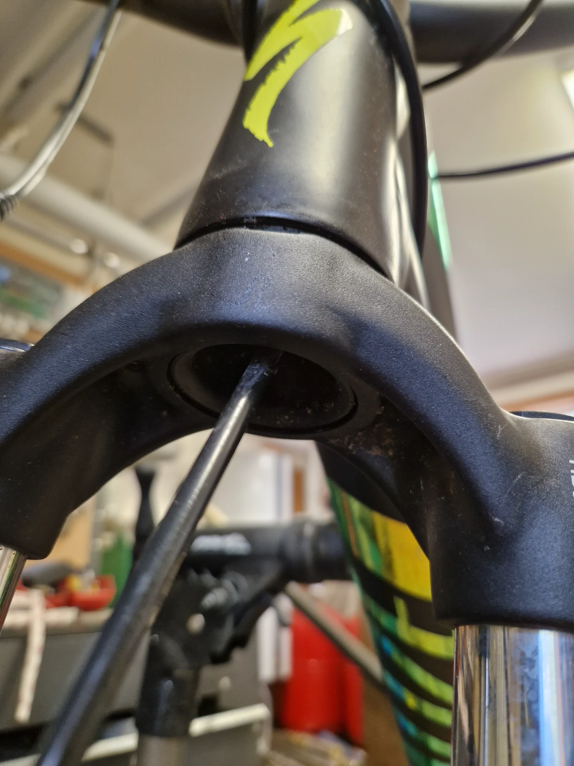

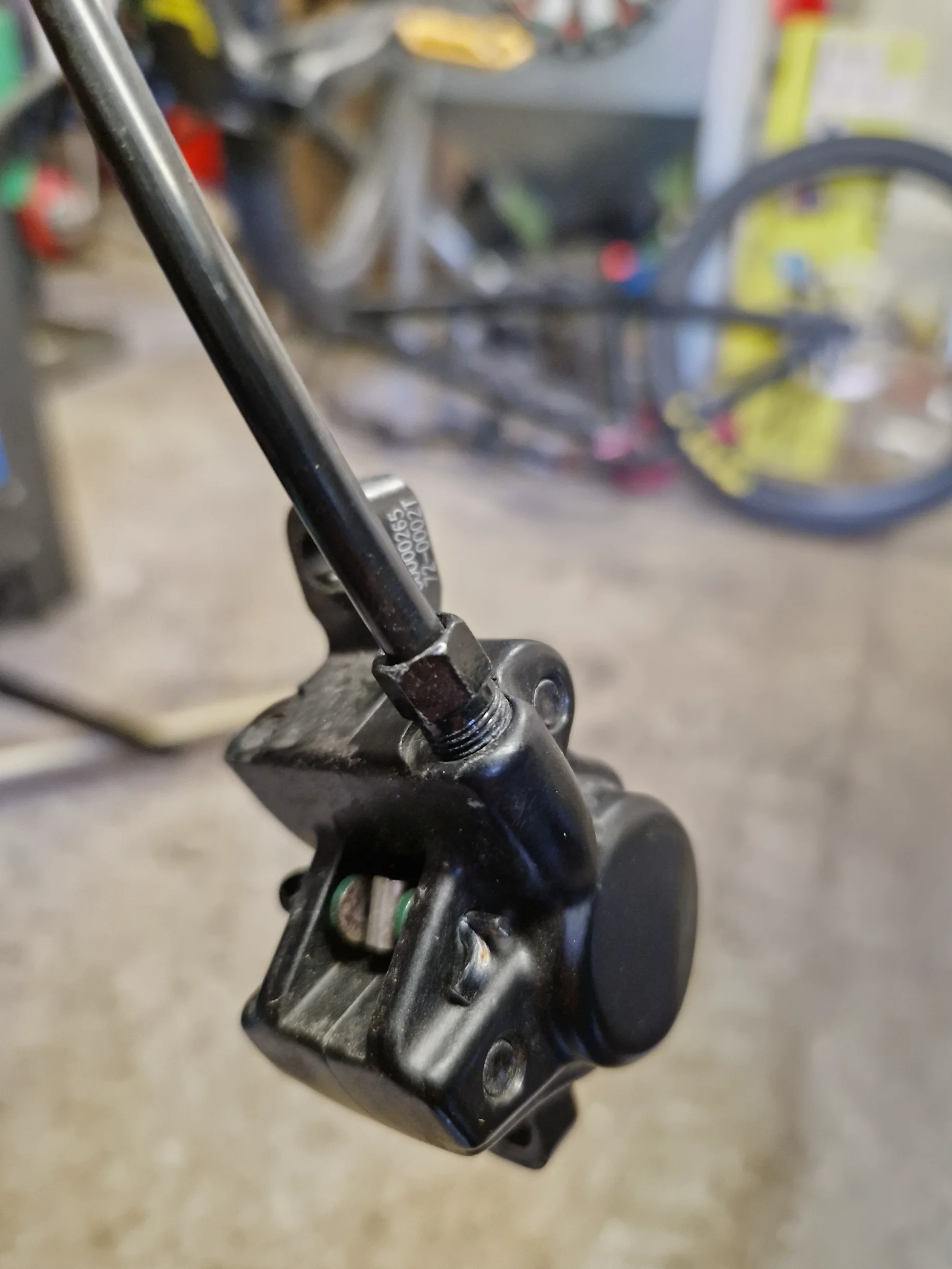

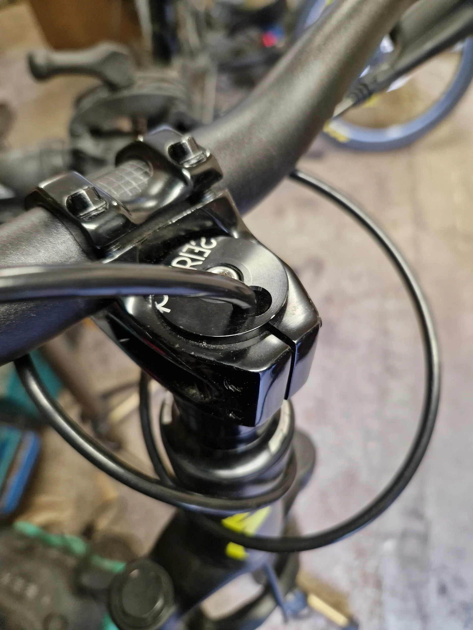

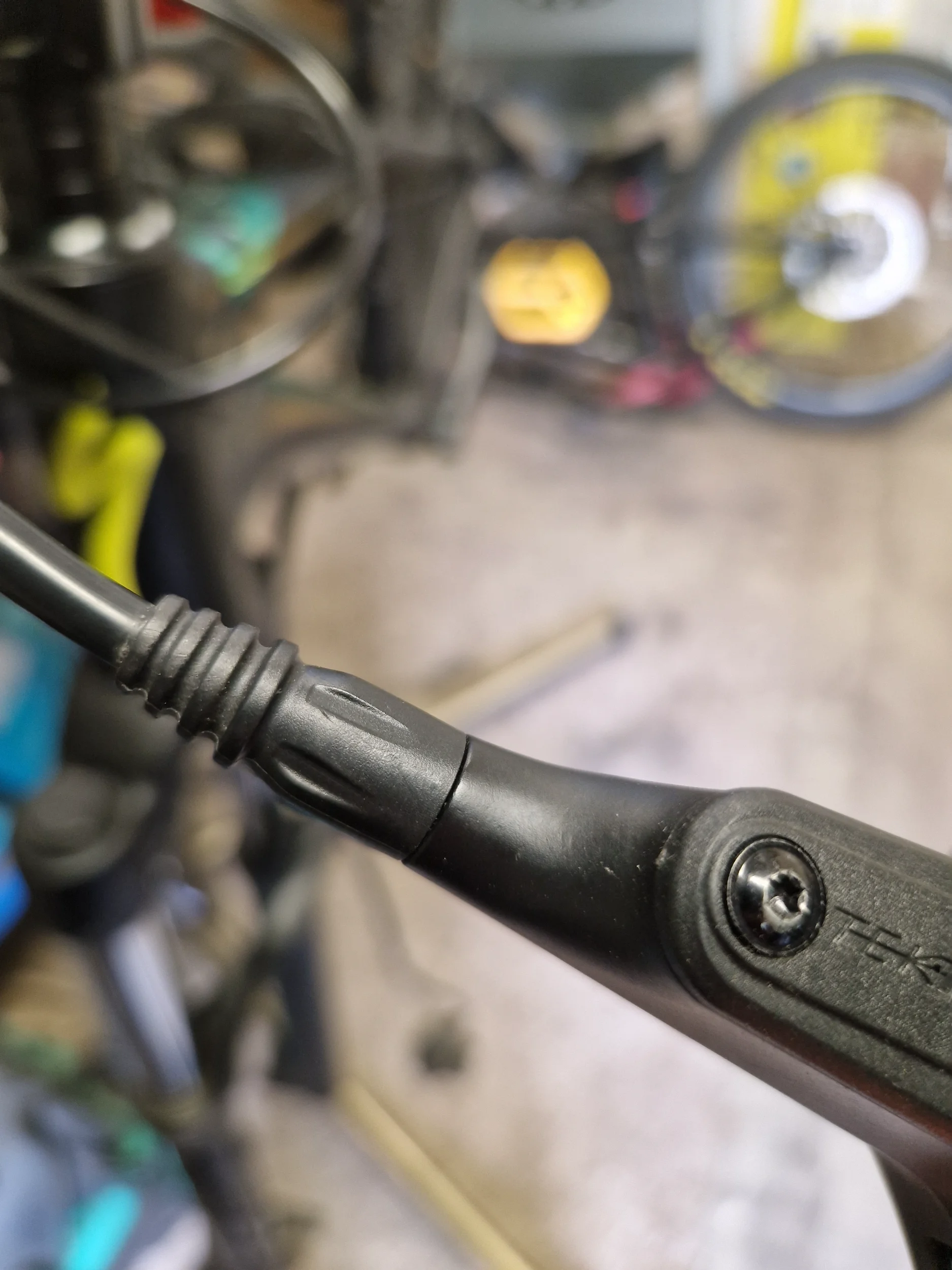

Innan jag tömmer frambromsen på olja dubbelkollar jag med er.
  • Trådstartare Trådstartare joa
joa
Ibland tänker man inte hela vägen så jag slänger in en fråga här för att försäkra mig om jag inte har otur när jag tänker 😆.
Specialized P3 där frambromsen skall bort och dämpare bytas.
Kabeln går genom styröret.
Antar att jag måste gänga av slangen och tappa ut all olja eller? För det går väl inte att lossa slangen utan att tappa på olja?
Det här.med bromsar är verkligen inte min grej.

Kan väl räcka med att hålla oket upprätt (slangen uppåt) skruva loss och kvickt plugga slangen med t ex en rund tandpetare medan du trär ur den och genom den nya gaffeln (och behåller top-capen på slangen)-? Kan t o m klara sig utan luftning om du har tur… :-)
Edit: eller det är nog jag som är korkad, nippeln på slangen kanske inte kommer förbi starnut:en i gaffelröret-?
Jag skulle försöka utan att plugga. När man pluggar trycker man ut lite olja från slangen. Olja rinner ofta inte ur slangen. Men oljan rinner ur handtaget. Så anslutningen till handtaget uppåt.
Nippeln på Magura är lika bred som slangen. Jag vet inte hur det är på den här bromsen.
