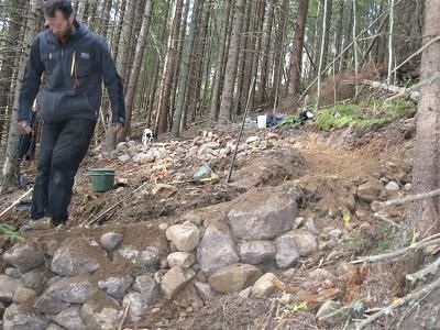

Arbetet idag blev stenigt värre under förmiddagen då vi byggde ännu en kurva mitt i en åder av stenbumlingar. Eftermiddagen blev lugnade då vi påbörjade finputsningen av leden "Barbro"
Våra leder kommer ha namn med lokal anknytning till Järvsö, och de första lederna heter alltså Barbo, Monica, Malin, och Kristine. För er som inte redan listat ut det kan jag berätta att det är Lillbabs och hennes döttrar!
Och så ett par bilder...

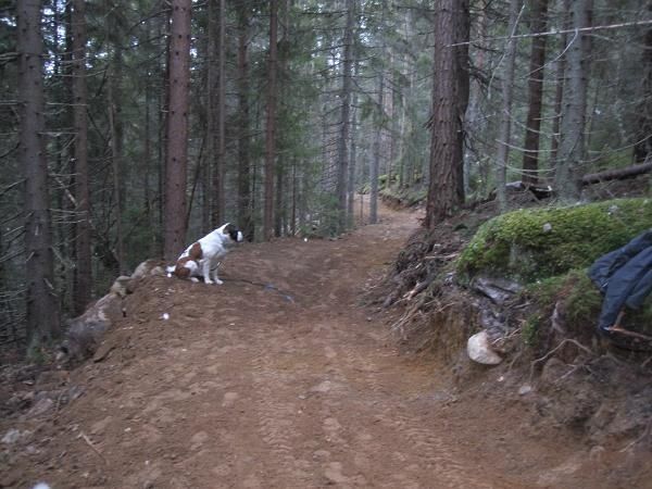

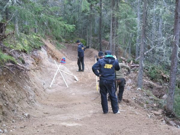

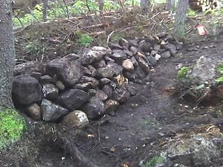

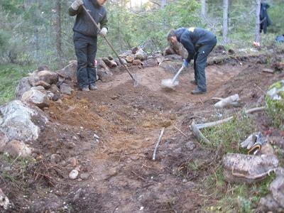

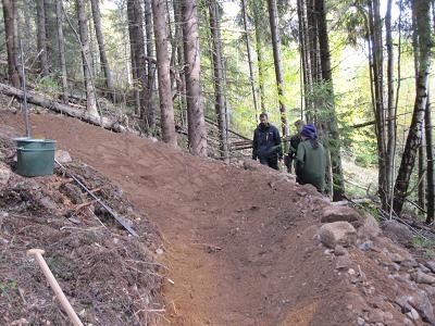

ÄNTLIGEN är vi klara med kurvan mitt i stenkistan. Det blev några stenar innan den var klar.
Skickar ett par bilder på kurvan både från utsidan och insidan.

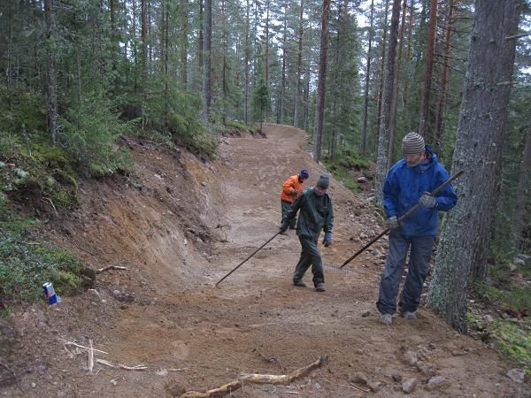

Ny byggvecka efter nästan en veckas vila.
Riktigt sunkigt väder med regn och snö, men vad gör väl det när får ha roligt!
Och solen tittade faktiskt också fram en sväng.
Lite bilder från förra veckan, och ett par från idag.

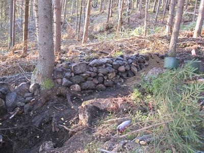

Det blev en ny stenmur i en kurva idag. Och ett stycke med dåligt underlag. Kommer gå åt en del massor dit för att få det bra.

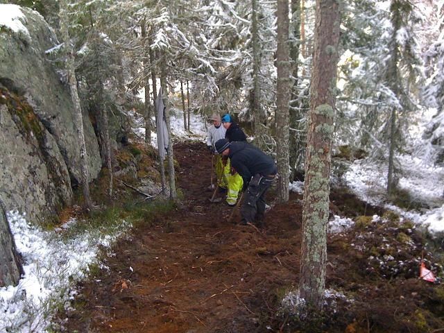

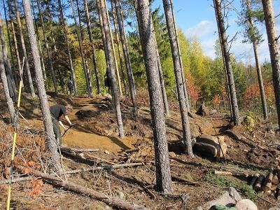

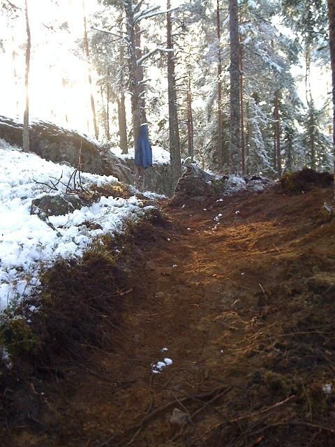

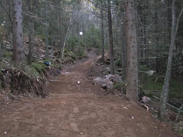

Ny byggdag idag. Kanonväder, men kallt. Handtagen på redskapen var fruska, så det blev lite halkigt ett tag. Men allt tinade upp under dagen.
Svårt underlag på delar av sträckan nu. Svart blöt lerna utan bärighet.Och millioner rötter och stenbumlingar. Fick andvända spel och wincha upp några bjässar. Så vi fick till grunden till några riktigt fina partier ändå. Och såklart fler stenmurar.
Siktar på att vara ute ur denna skog innan veckan är slut. Bara några kurvor kvar nu...

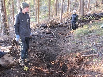

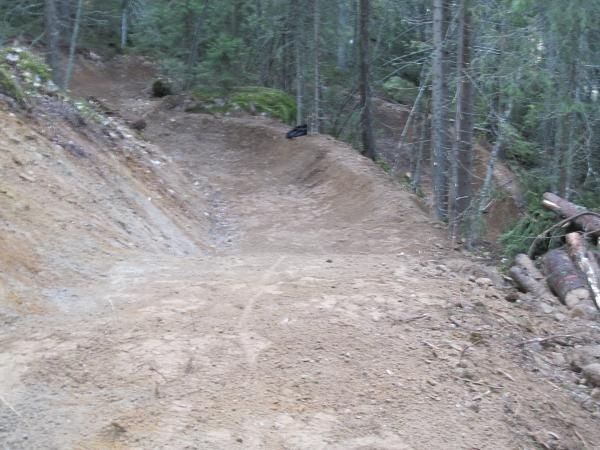

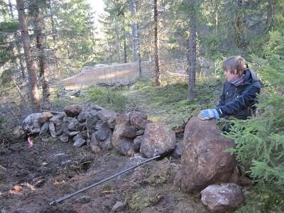

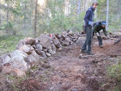

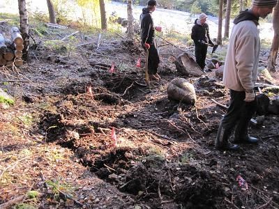

Ny byggdag. Redskapen bäddades in under granris igår kväll så idag var det lättare att komma igång utan frost på handtagen.

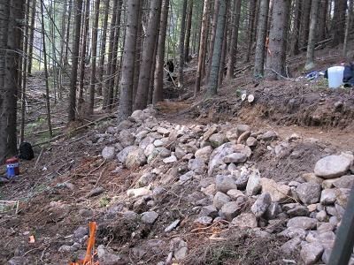

Passerade en bäck idag där planen är att timmra en faluröd bro i sann hälsinge-anda. Vi får se till våren hur det blir med den!
En del våtare partier passerar vi också, och då är det viktigt att dränera bort allt vatten. Vi la en stengata, och på det blir det markduk och sen jord och grusmassor.
JBP010.JPG ht=300

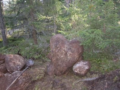

Ett stenformat hjärta dök också upp, och det var vi ju tvungna att använda som blickfång!

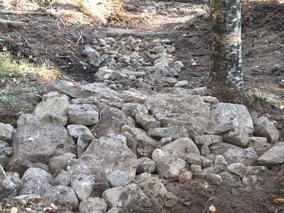

JBP022.JPG ht=300

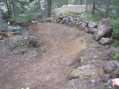

Efter bäcken blev det ett inferno av stenbumlingar. Den ena efter den andra större än den förra. Spetten blev våra bästa vänner.
Så, en kurva blir till...
Först la vi upp en mur av några större stenar.
JBP016.JPG ht=300
Sen mindre stenar.
JBP024.JPG ht=300
Ännu mera stenar.
JBP027.JPG ht=300
Sen lite jord.
JBP028.JPG ht=300
Sen mera jord, packa och forma kurvan.
JBP030.JPG ht=300
Klart!
Mer kommer imorgon!

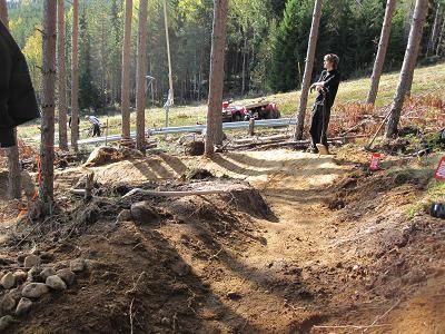

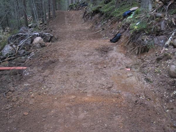

Järvsö Bergscykel Park

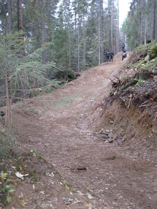

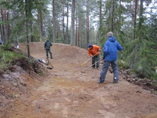

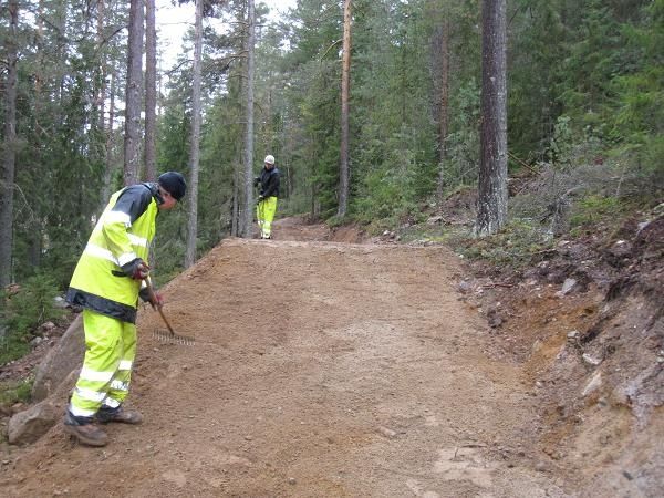

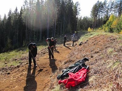

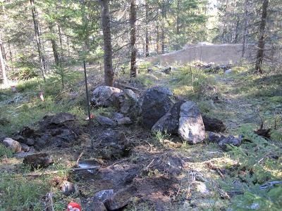

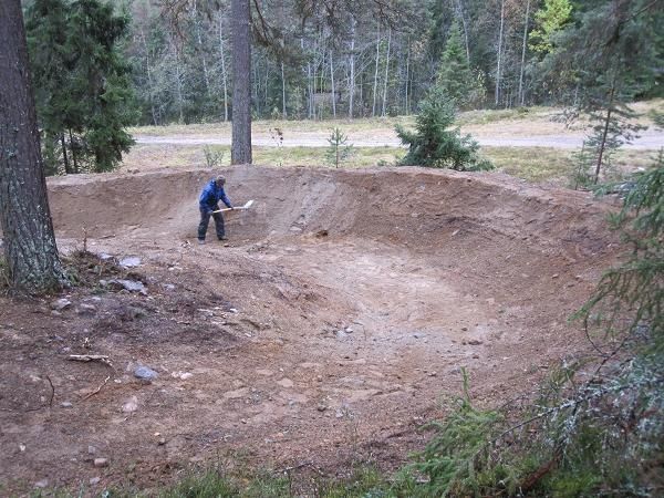

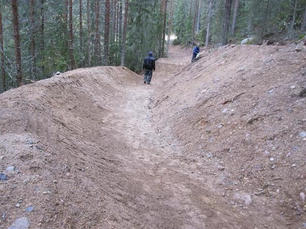

Förra veckan inleddes med ett, som vi tyckte då, oändligt antal markeringsflaggor framför oss. Men innan veckan var slut hade även denna sträckan klarats av. Fredagen var vi alla trötta och slitna, så vi tog en varsin kratta och kammde till Barbro inför helgen :-)
Bort med all sten som kan krypa upp till ytan, och jämna ut alla skavanker. Och fint blev det. Men blött. Regn typ hela dagen.
Lägger med några bilder...
Lite större format idag. Stor bana = större bilder.
JBP314.JPG ht=450
JBP317.JPG ht=450
JBP319.JPG ht=450

Europas största kurva? Den bör nog kunna ses från månen iaf!

Nu bygger vi den delen av lederna som går från toppen, alltså där man kliver av liften och fram till de delar vi redan byggt.
Postar ett par av gårdagens byggbilder plåtade av Martin Ekman...

Nu är vi klara för denna säsong. Snön och vintern gör sig strax påmind på allvar, och vi ska vila våra trötta ryggar ett tag. Så snart våren kommer och permafrosten gått ur backen tar vi fart igen så allt är grrrejt den 6e juni kl 10!
Och lite bilder från sista byggdagen.

Ett foto åt vardera hållet från ett av platåhoppen.
JBP335.JPG ht=450
Blött blir det på sina ställen. Gäller att inte slarva med dräneringen!
JBP341.JPG ht=725
Ett av banans snabbaste partier!
JBP344.JPG ht=450
