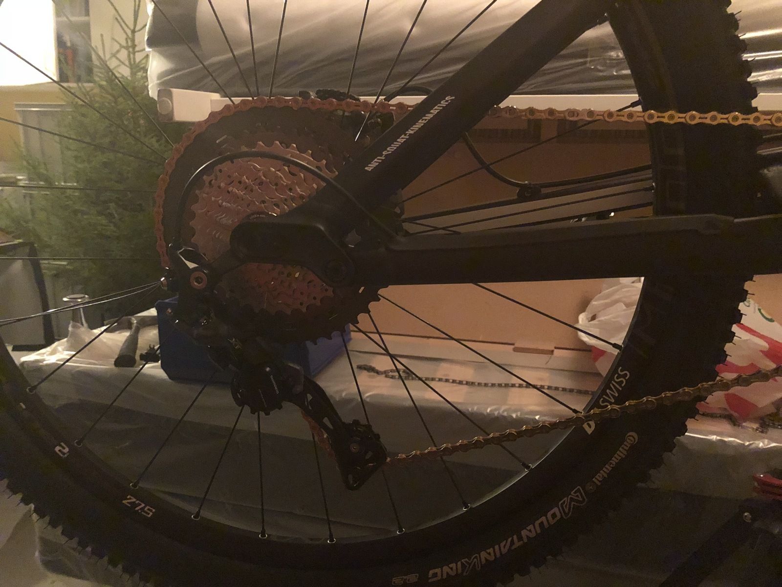

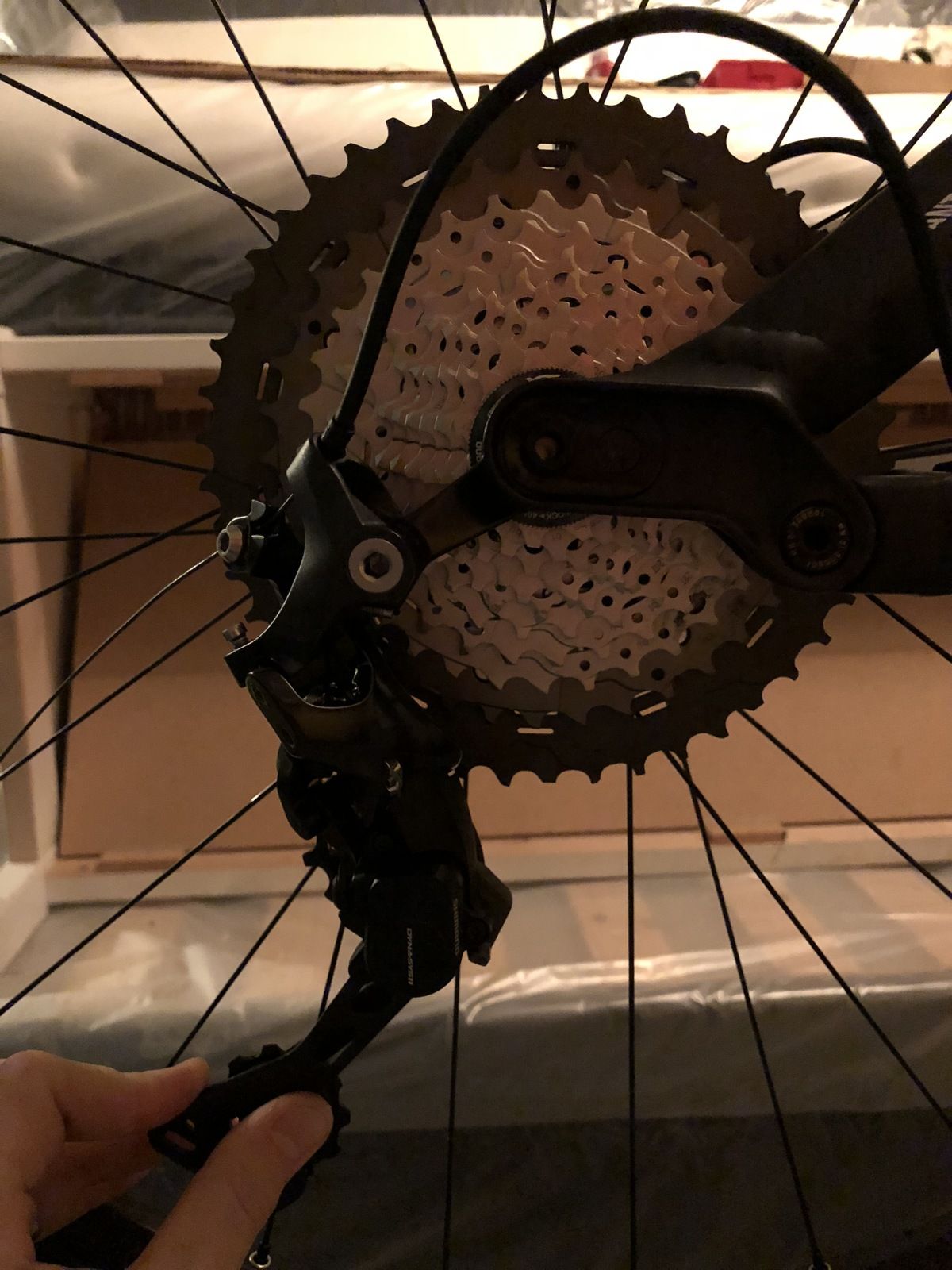

Lånar tråden lite.

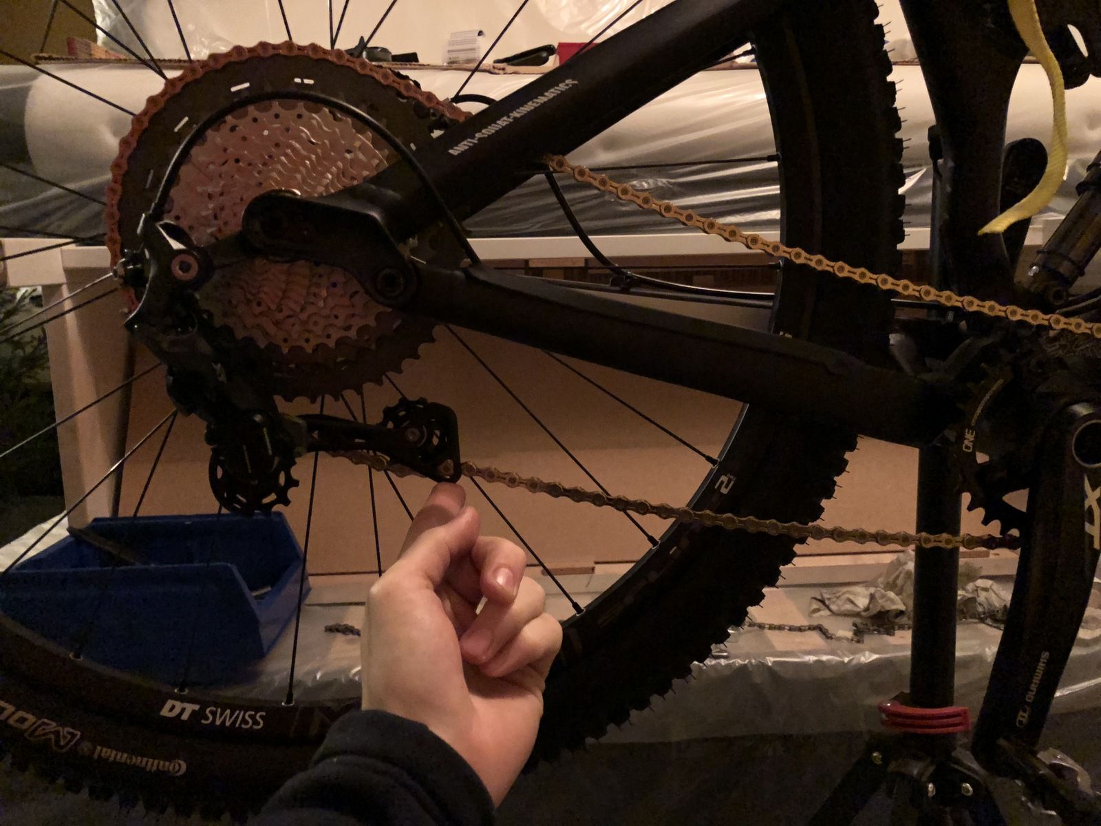

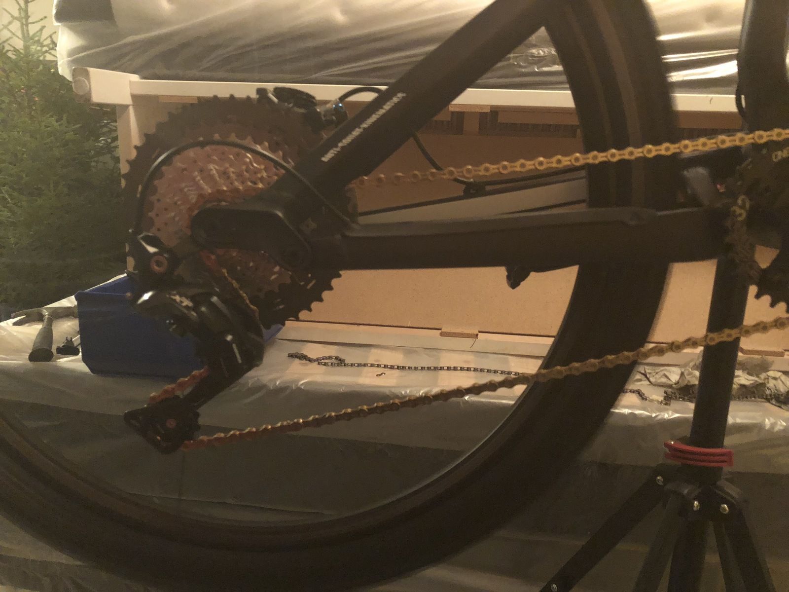

Håller på och bygger om till 1x11 och kör m8000 11-46 kassett samt medium cage bakväxel men får inte till det riktigt då jag inte får övre trissan på bakväxeln att gå fritt från stora drevet. Ändlägen är injusterade och B-Skruven är max inskruvad. Jag skulle kunna byta till en längre B-Skruv men vet inte riktigt hur mkt det skulle hjälpa då bakväxelns vinkel snart får skruven att gå förbi växelörats klack i stället för emot.
Kan det vara så att det inte funkar med direktmontage samt att jag behöver köra med b-länk?
Bild 1 visar hur det ser ut med b-skruv inne till max
Bild 2 visar hur det skulle kunna bli med längre b-skruv (med risk för att skruven går förbi klacken).

Hur blir det med kedja på då, spelar ju väldigt stor roll då cagen är framåt istället för bakåt/uppåt som på första bilden
Justera bakväxel 11 del
Med trissorna i vertikal linje så ligger jag ca 5 mm under men med cage enl bild två så är jag emot.
Detta blir lite ett moment 22 då jag är lite för skraj för att kapa kedjan. Vilket ger bäst resultat, att lägga kedjan på stora drevet och lägga till två länkar eller lägga på lilla samt dra kedjan genom växeln och kapa kedjan där trissorna på växeln står vertikalt?
Känner mig lite osäker här..

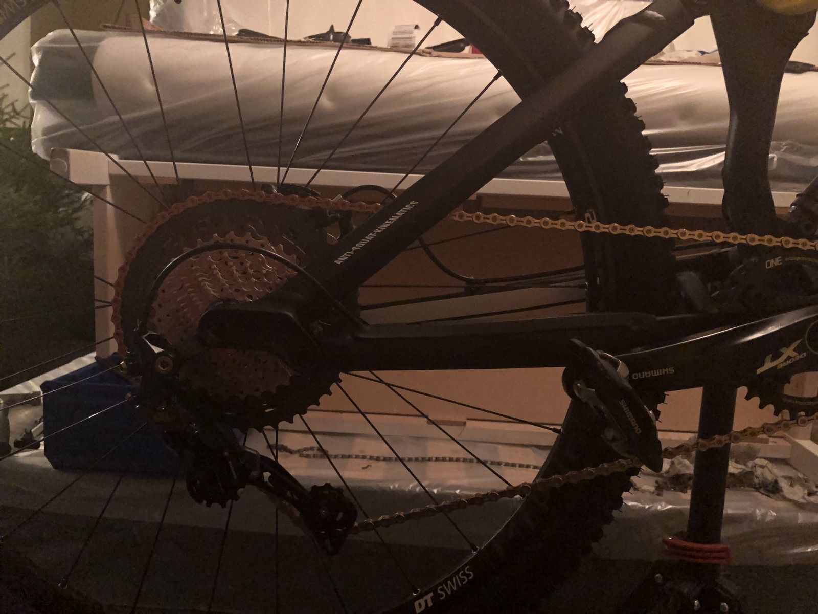

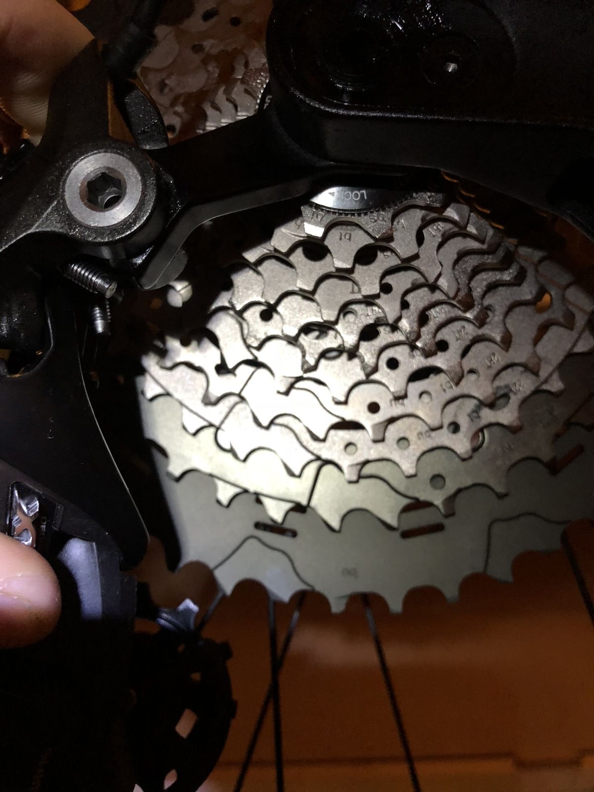

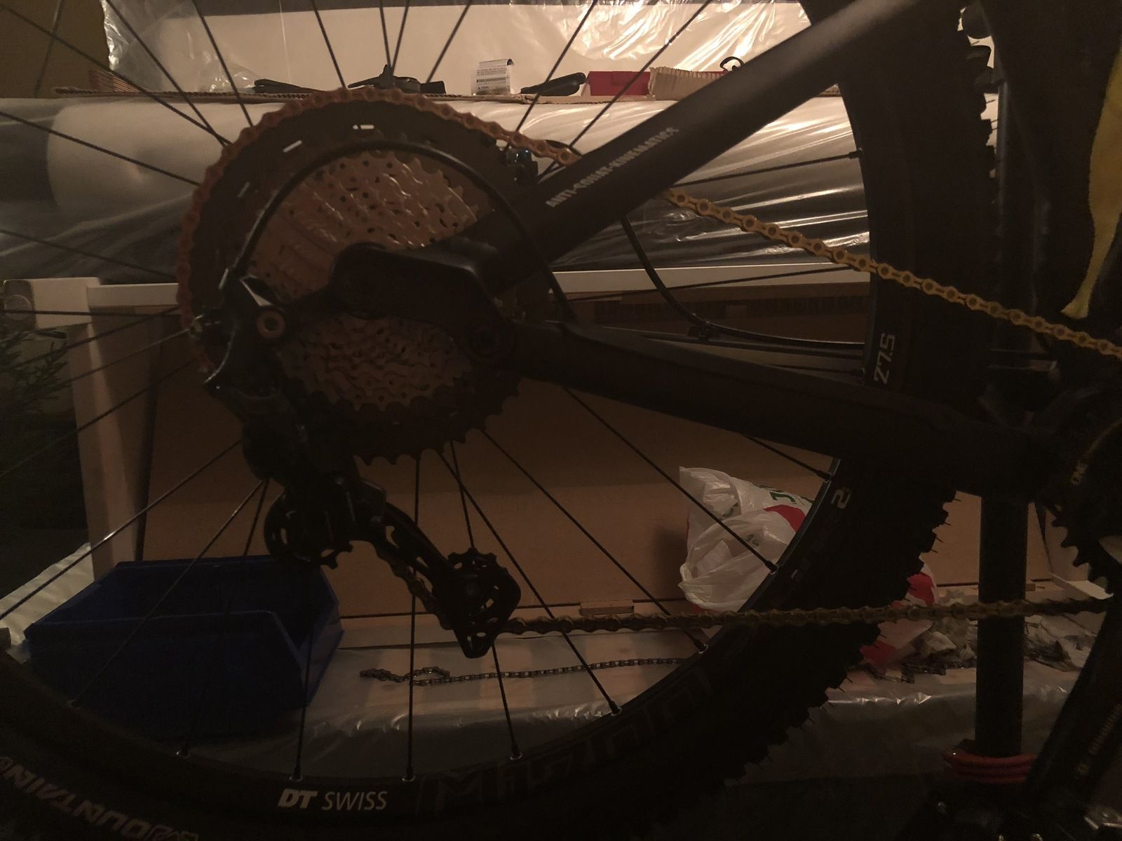

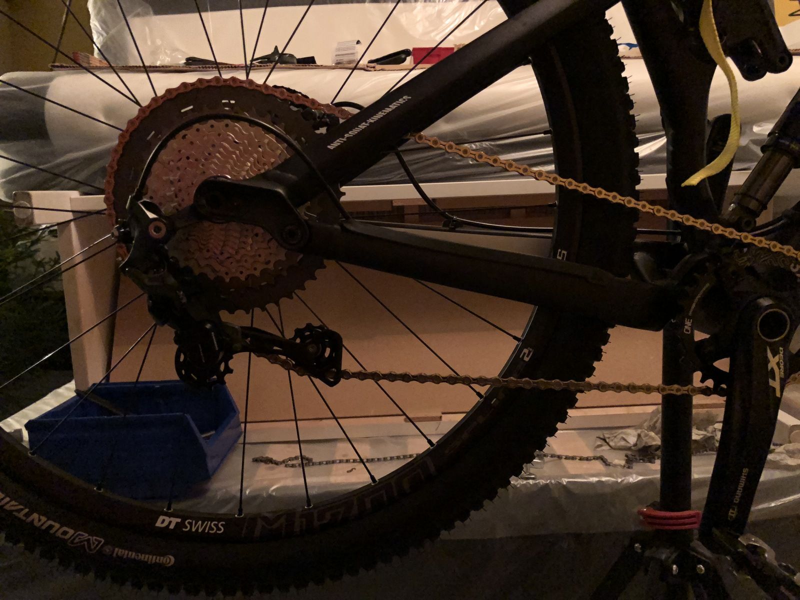

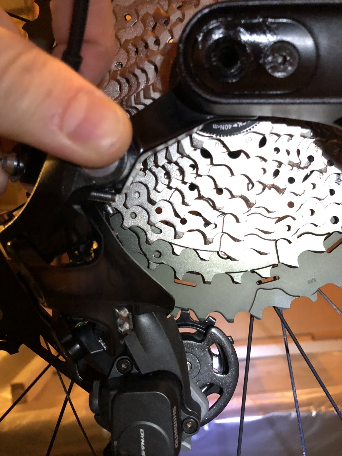

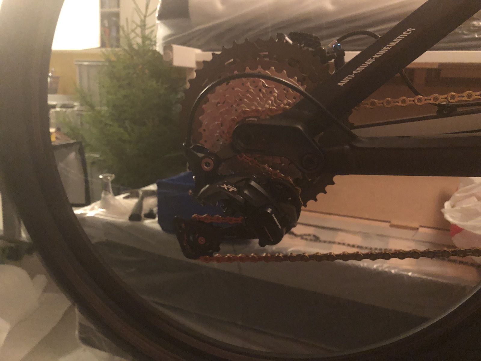

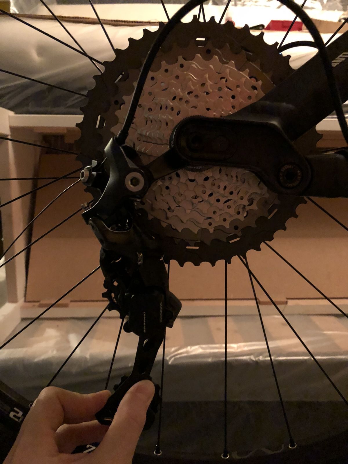

Hojt!
Nu har jag justerat kedjan.
Bild 1, minsta
Bild 2, stora
Bild 3, stora med dämparen max komprimerad
Bild 4, 5, 6 samma som ovan fast en länk kortare. Bild 7 visar att det finns lite att ge på bakväxeln för att slaka kedjan när fjädringen är max komprimerad. Jag tycker att bakväxeln ligger väl spänt men det kommer å andra sidan bara att ske när jag går på lättastr växeln och då kommer aldrig dämparen att vara max komprimerad.
Så vad bör jag gå på?
Cinder2i40 sa:
Växelörat ser ut att vridit sig då får du problem med för kort b skruv. Sen räcker inte kedjan till när du komprimerar dämpare.
Fast fäxelörats läge är ju vad det är, har fix läge. Menar du att jag ska ha ett annat växelöra?
Tänkte att växelörat fått sig en smäll och vridit sig. Men det kanske ska ha den vinkeln. Det hade annars stämt bra med de symtom som din bakväxel har. Jag har en kompis vars växelöra vred sig ibland han fick problem med att inte få upp kedjan på dom lättaste växlarna och att bakväxel tog i dreven när dämparen trycktes i ihop.
Cinder2i40 sa:
Nej nej iget sådant. Kanske ska prova med b-länk och se om det blir någon skillnad, tyckte inte att något av dessa alternativ verkar särskilt optimalt.
