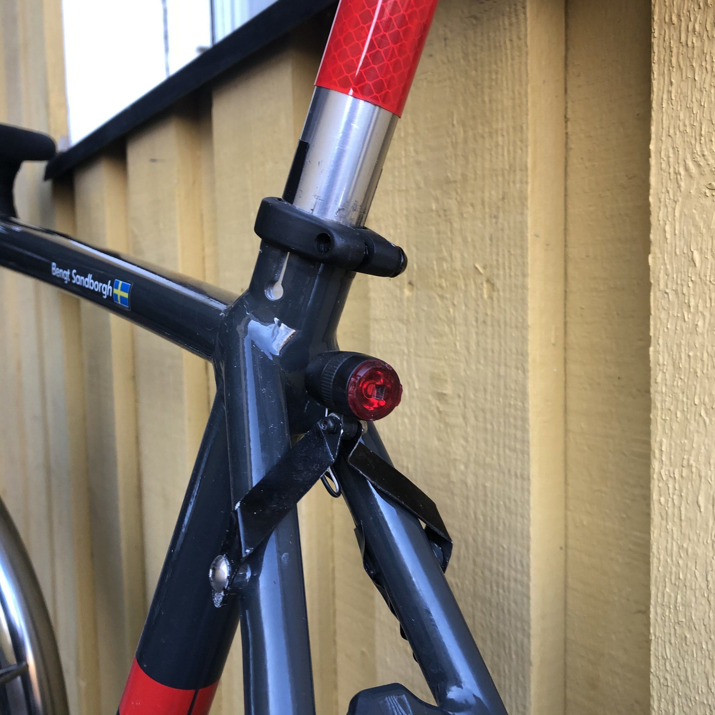

På min senaste utökning av cykelsamlingen (N+1!) valde jag denna från Busch & Müller https://www.bumm.de/de/produkte/dynamo-rucklichter/produkt/332alk-01.html? Jag monterade den på ett egentillverkat fäste så högt upp mot sadelstolpen som möjligt. Då det är en aluminiumram på cykeln som fungerar som den ena polen så behövdes bara en enkel ledare dras från framlampan inne i ramen så långt det var möjligt. In i underröret undersida bakom styrröret och ut ur kedjestaget så nära gaffeländan som möjligt. In i sadelstaget och ut precis vid lampan. De korta bitar av sladden som går i det fria är täckta med eltejp.

Det där liknar ju något jag skulle vilja åstadkomma, särskilt eftersom det är just en sådan lampa jag har (hur tycker du förresten den fungerar?).
Har vridit och vänt på var jag ska placera den för på sadelstolpen riskerar den att sitta ivägen för eventuell sadelväska och på staget riskerar den att sitta för utsatt.
Din placering är nära nog idealisk så jag stjäl nog den idén.
Var plockade du ut ledaren?

Lampan lyser förvånansvärt bra. Klart det är bättre med en större lampa med inbyggd reflex men lika elegant blir det inte med en sådan.
Ledaren kommer fram så högt upp på sadelstaget som jag kom åt med borrmaskinen när jag skulle göra hålet.

Jag förstår... men själv ger jag mig nog inte på att borra i ramen. Får hitta något annat sätt.
Fint att den lyser bra, den är ju nästan fånigt liten.

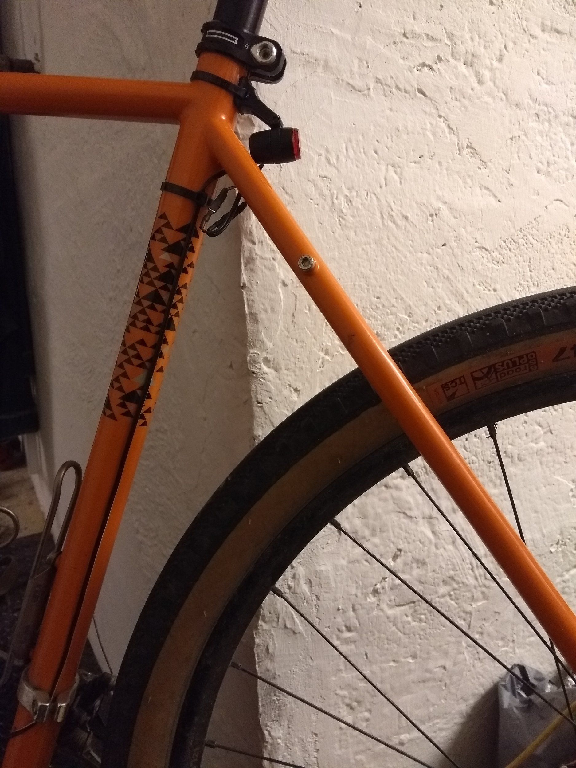

Det fick bli att använda hålen för elväxlar (så kom de också till användning) och sedan utvändigt upp längs sadelröret. När jag blir lika djärv som bsandborg ska jag också borra ett hål högre upp på röret. Och när jag lyckats 3D-printa ett nytt fäste ska jag placera lampan lite bättre. Det här får duga så länge.
