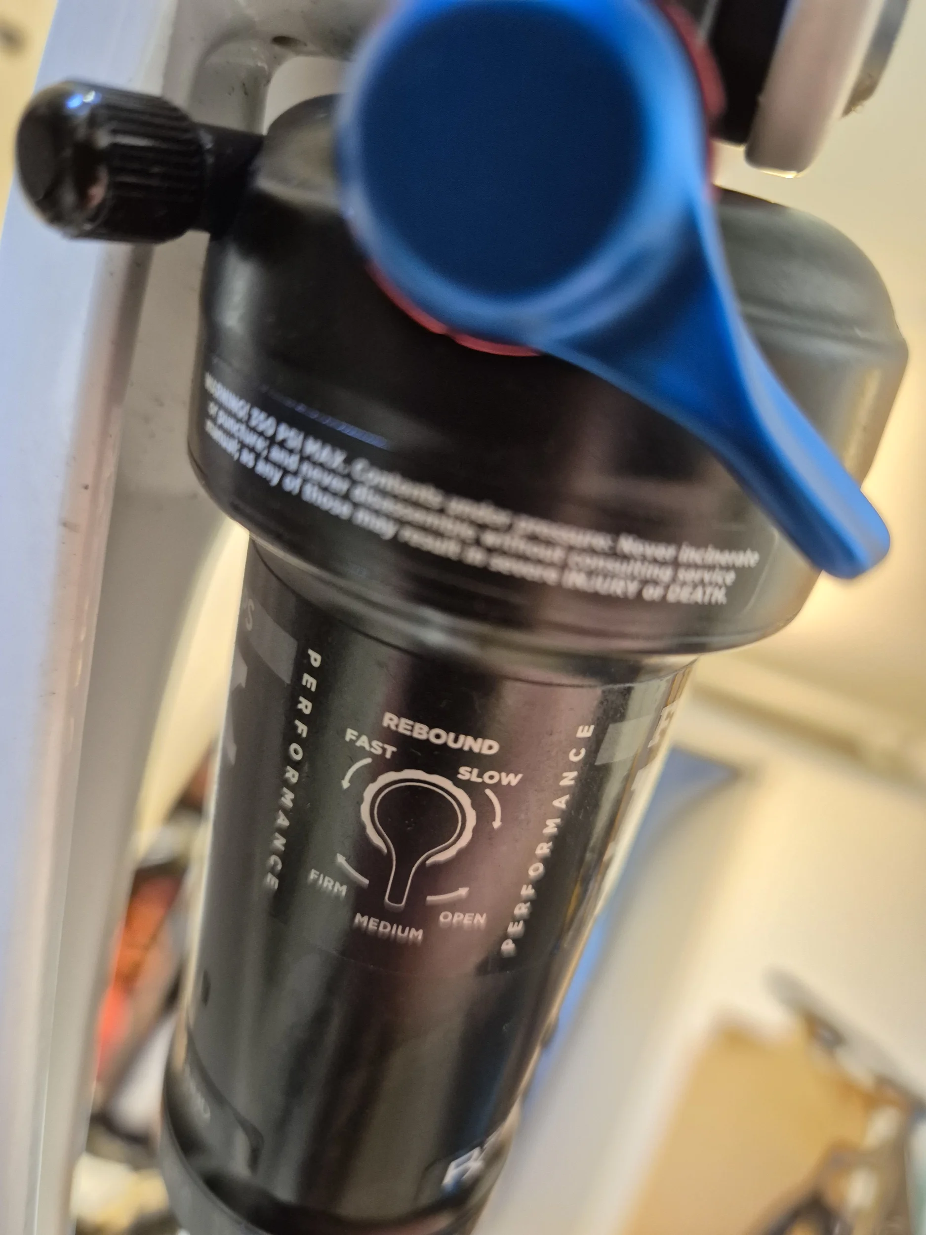

Bakdämpare: Har haft 180psi men har ökat lite i vikt och fick pumpa upp till 200psi för att få rätt sag. Men rebound då? Hade förut max medurs (slow) och sedan 6klick tillbaka. Tänker jag rätt i att den borde kanske justeras något klick medurs när jag ökat trycket i dämparen?

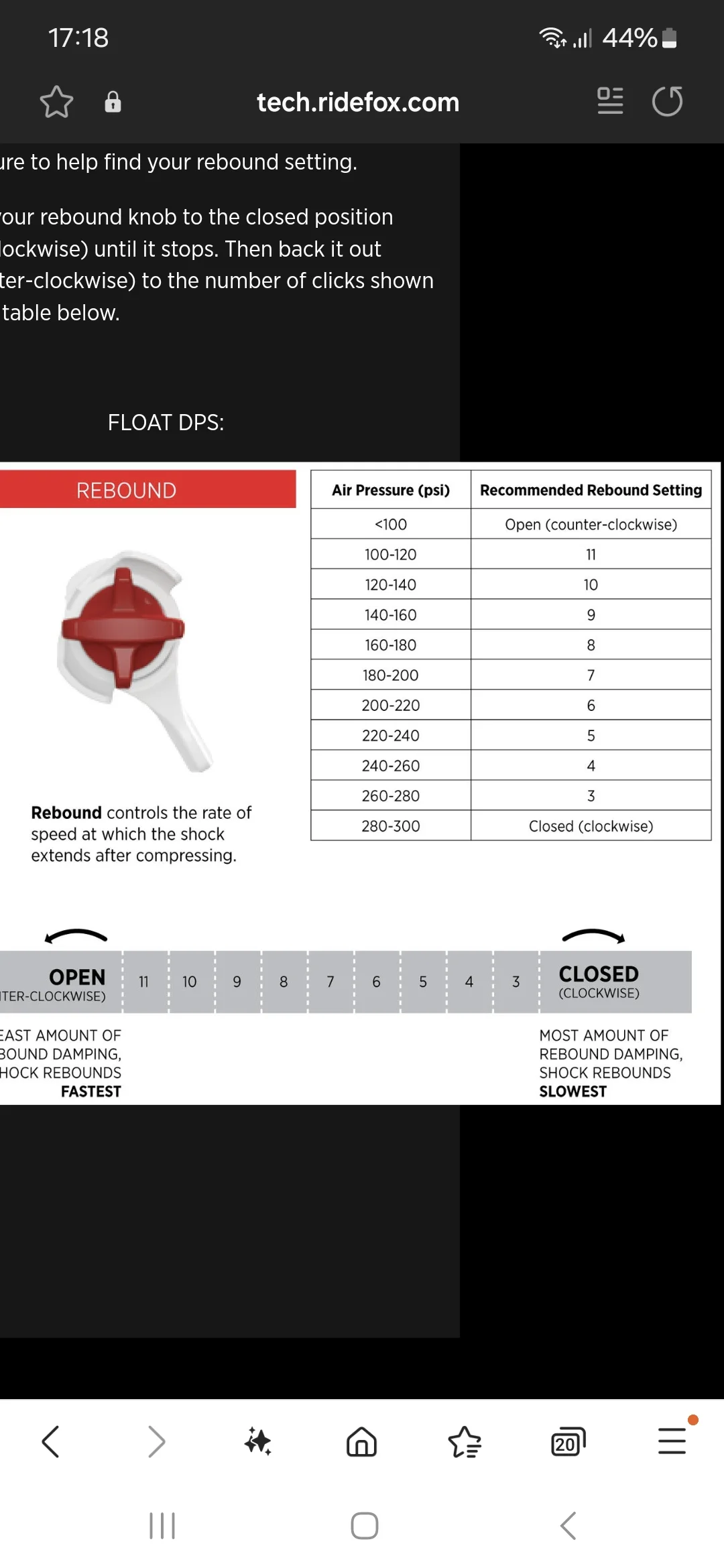

Läst det tidigare. Men tittar jag i manualen till bakdämparen står det ju att 300psi ska ha man medurs och på min dämpare är max medurs slow. Och det är ju tvärt emot det du skrev. Mer tryck långsammare rebound tolkar jag det som. Sedan undrar jag om 300psi ska var max medurs och sedan 280psi är 3klick tillbaka eller är det 1klick. Det förvirrar mig som de skrivit.

När man öker trycket utan att ändra rebound dämpningen blir returen snabbare. För att behålla samma returhastigheten måste man öka returdämpningen lika mycket som man öker trycket. Det är också vad manualen säger.

Så om jag ökar trycket så vrider jag mot + på framdämparen och mot "slow" på bakdämparen. Och om trycket minskas så mot minus fram och mot "fast" bak. Har jag förstått rätt då?

Ja. Å när man räknar klick så är det alltid max inskruvad och klicken när man backar (moturs) högre tryck kräver att returen blir långsammare alltså klick medurs
