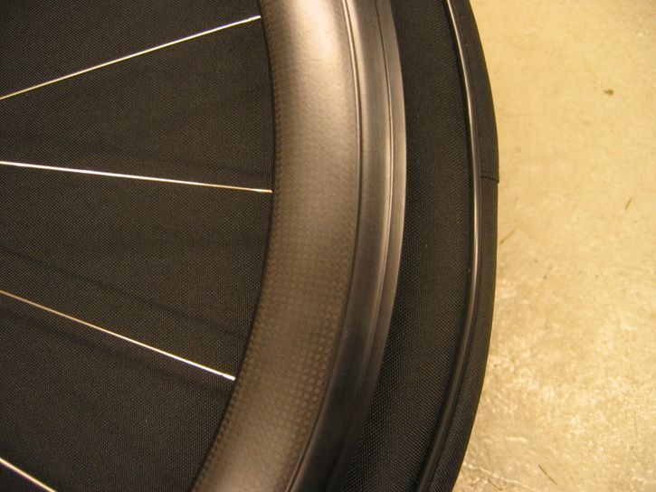

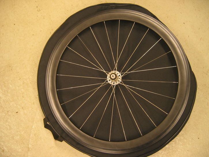

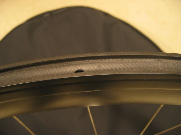

Japp, viss finns det :-)
Väger 1550gram.
IMG_2792.JPG ht=544
IMG_2793.JPG ht=544
IMG_2796.JPG ht=544
