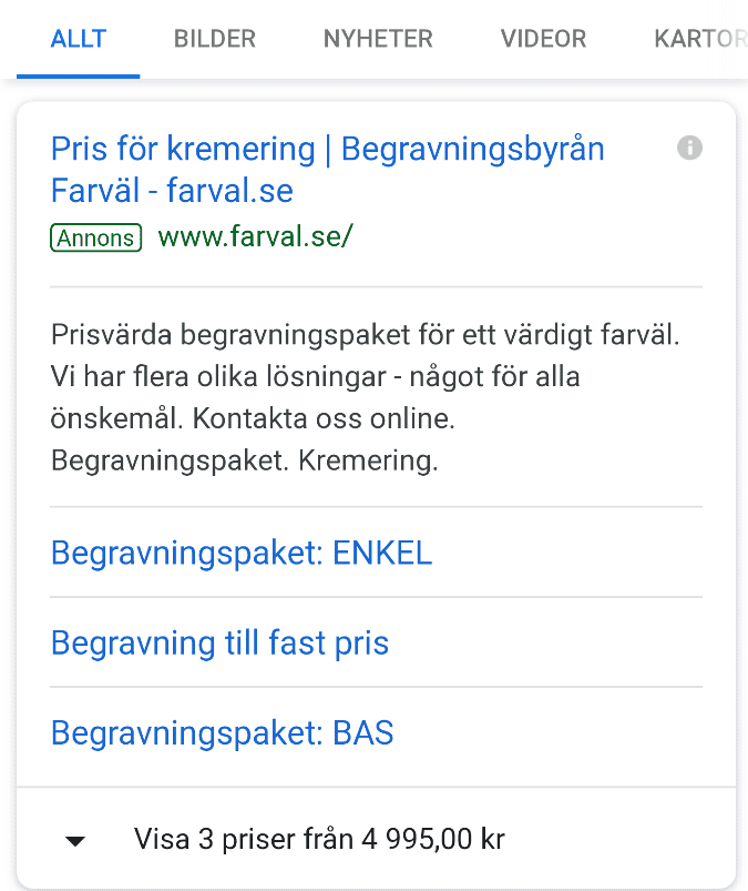

Om man kapar i vattenbad och sedan dricker upp vattnet hamnar ingen farlig µ-plast i naturen. Se bara till att begära kremering när det är dags, verkar kosta från 5 K.
