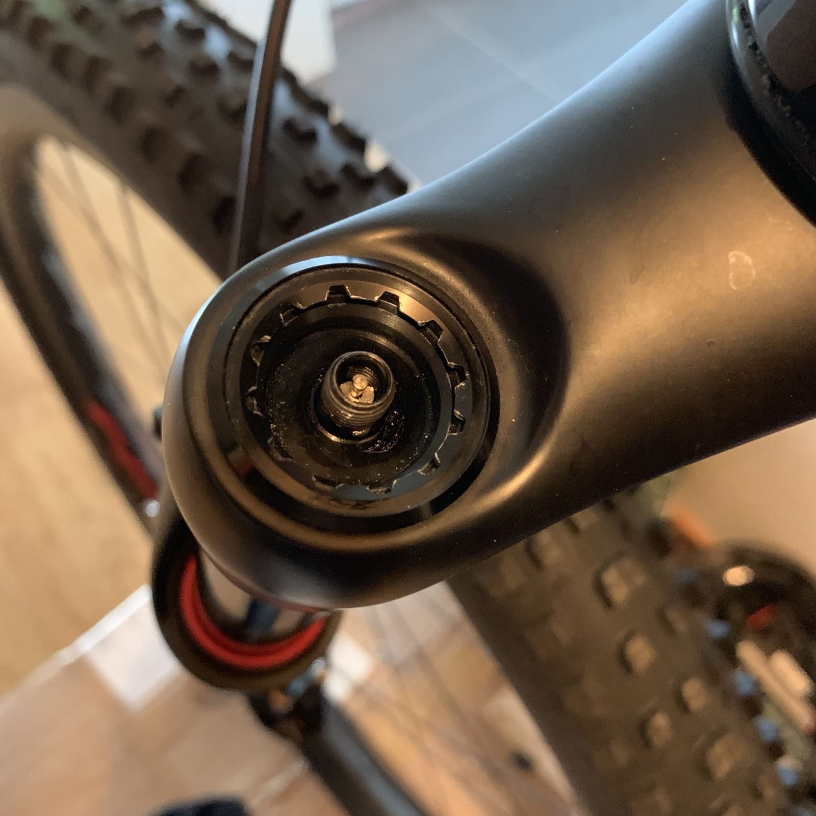

occepocke sa:
Jag har ett kasset verktyg med pinne på en så:
https://www.chainreactioncycles.com/mobile/se/en/x-tools-cassette-lockring-tool/rp-prod10183
Vad är pinnen i mitten tillför? Funderar på att ta bort den. Jag tänkte jag skulle sätta in volume spacers i min gaffel och behöver då vad jag kan förstå en sån utan pinne. Men innan jag sågar av den kunde de ju vara intressant att veta vad den ska va bra till?
Vad har kassettavdragaren med volume spacers i gaffeln att göra??
Allt. Behövs en sån för att skruva loss.
Samma verktyg för vissa dämpare.
Där ser man, fick jag lära mig något nytt idag. Vilka gafflar är det?
Jag har det på RS SID och RS Lyrik, skulle tro att det sitter på RS andra modeller också.
Japp, sen iår eller förra året kanske.

Eller skruva ur ventilkäglan, så får pinnen kanske plats i hålet?
Rekommenderas inte dock, var rädd om gängorna där i.
