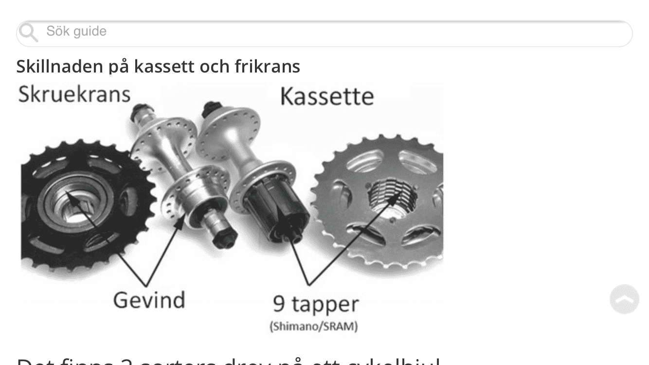

Den som sitter på cykeln nu är ju en frikrans och inte en kassett så det funkar inte att köpa den länkade kassetten. Du lär byta till en annan frikrans eller byta hjul.

Okej, skillnad på frikrans och kassett?? Får ta till Google här
Frikrans har själva spärrmekanismen inbyggd. En kassett sitter på en ”body” med spärrmekanismen i. En del av hjulet. Frikransen är gängad på navet.

Hej.. Du får nog leta efter något ickeShimano. SunRace, t.ex. På Aliexpress finns drösvis ( 7speed freewheel ) , men med leveranstid förstås. mvh borano20

Men då behöver även växelreglage bytas, kanske bakväxel också. Det är ont om frihjulskransar, så enklast borde vara att byta vevparti, eller framklinga om den saknar framväxel. Vevpartier till billiga cyklar med fyrkantsvevlager (som jag misstänker sitter på cykeln), kostar ca 250 kronor.
