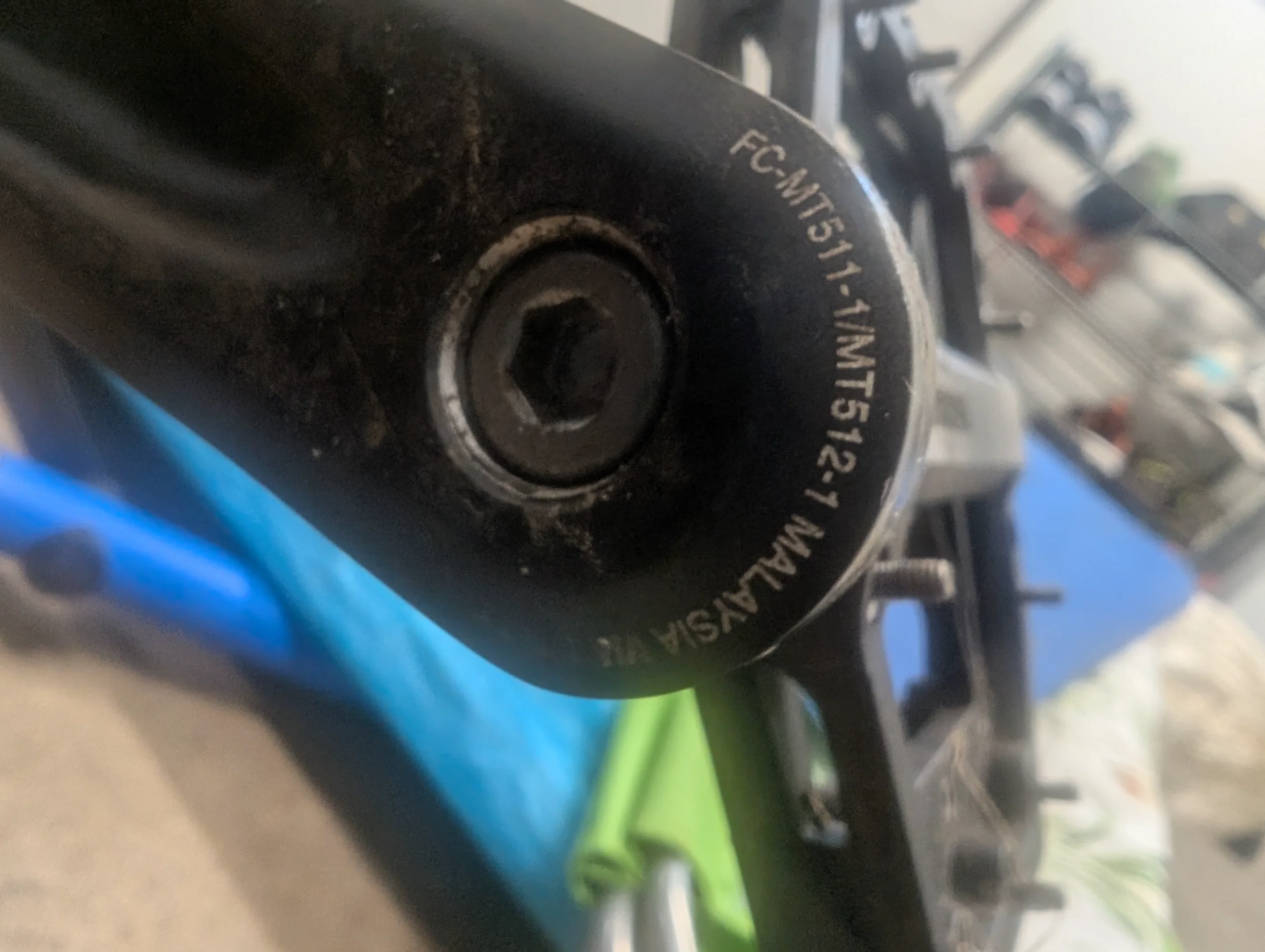

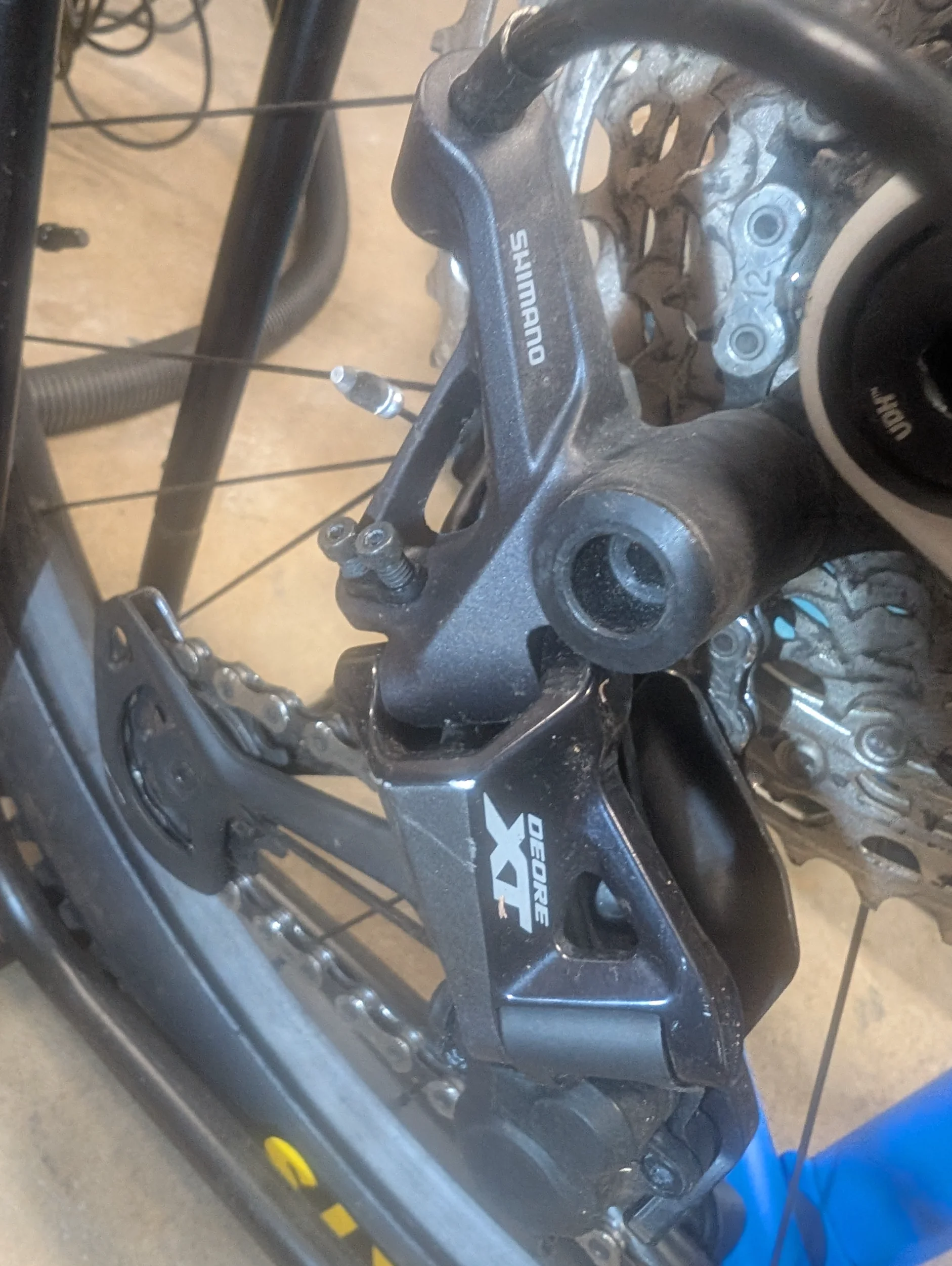

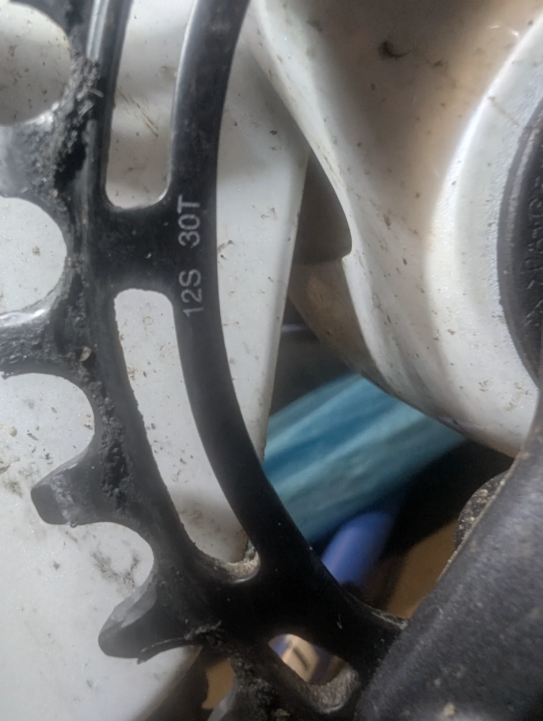

Tack. Sitter en Shimano vevarm mt 511med 30t och bakväxel är en Shimano XT RD-M8100 enligt bruksanvisning. (Rd-8100 hittar jag inte på växeln).
Då är det en 8100 jag ska ha igentligen. Jag trodde kmc x12 var dyrare modeller o bättre.
Bifogar lite bilder.
Håller på o samlar upp kedja, öra o annat inför oringen.
Du kan välja vilken som helst av de jag skrev ovan. Köp den du tycker att du har råd med. Tror att 9100 är lite overkill för vanliga dödliga.
