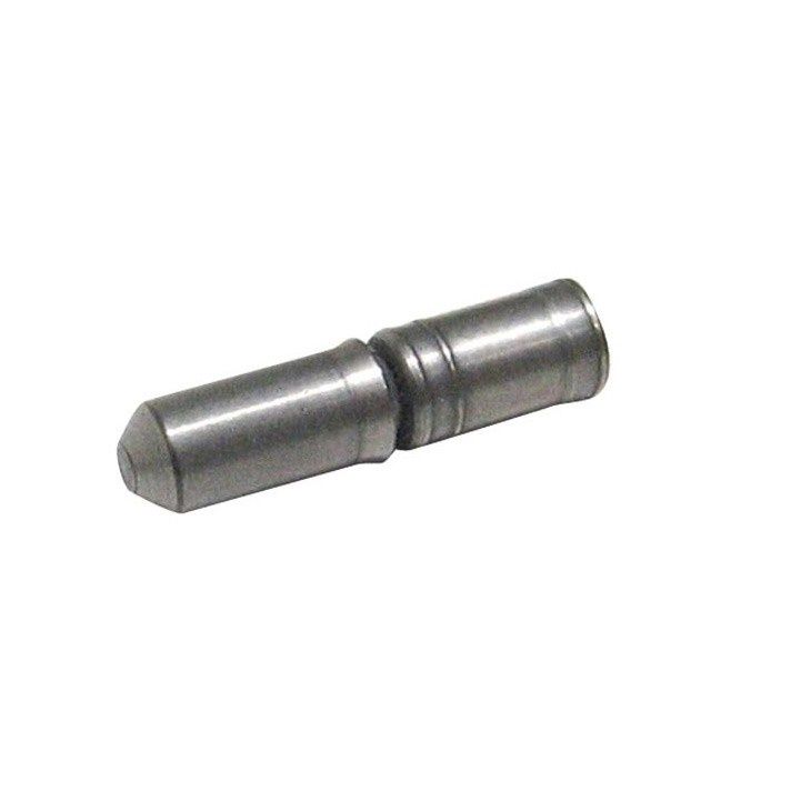

velocipede skrev:
> I fall det är en shimano kedja så ska man i med
> en speciell bult(connector pin)
Exaktamente!

Äh, connector pin är för de som inte kan montera ett kedjelås korrekt.
(SRAMs kedjor levereras med kedjelås, att Shimano är lite snåla och bara skickar med en liten sprint gör inte kedjelås till en dålig idé)

Hade exakt samma "symptom" med en ny shimanokedja, kuggade över med jämna mellanrum. Efter att nog inspekterat kedjan visade det sig att jag tryckt in connectorpinnen liiite för långt så kedjan var halvvägs öppen där. Kasta bort Shimanoskitsprinten o en länk och sätt dit ett SRAM eller KMC kedjelås

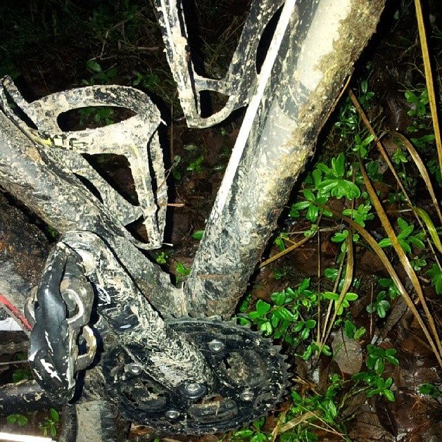

130 mil är väl iofs gränsen där man kan börja fundera på ny kedja - lite mer bör den klara även i lergegga, men det är inte omöjligt att slita ut en kedja på den sträckan.
