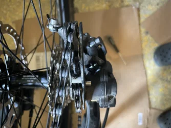

Video som visar verkligheten, trampar jag litet fortare kränger kejdan av rulltrissan.
På stillbilden håller jag i kedjan, så vinkeln ser helt överdriven ut på bilden, men det visar fenomenet.

Ser ut att vara en väldigt dålig kedjelinje.
Har vevpartiet rätt Q-faktor?
Är det kedjestyraren som ställer till kedjelinjen?

Bilden överdriver ganska ordentligt men inte filmen.
Jag tror det är rätt q-faktor.
Det är ett shimano 7100-1 slx drev. Dvs 172,5mmi q-faktor och 52mm "kedjelinje"
Problemet är specifikt för Zee bakväxel.
Men jag ska prova utan kedjestyrare, känns som en liten ändring kan lösa problemet.

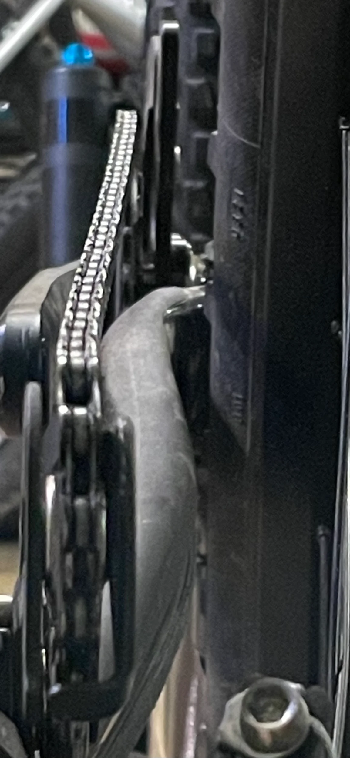

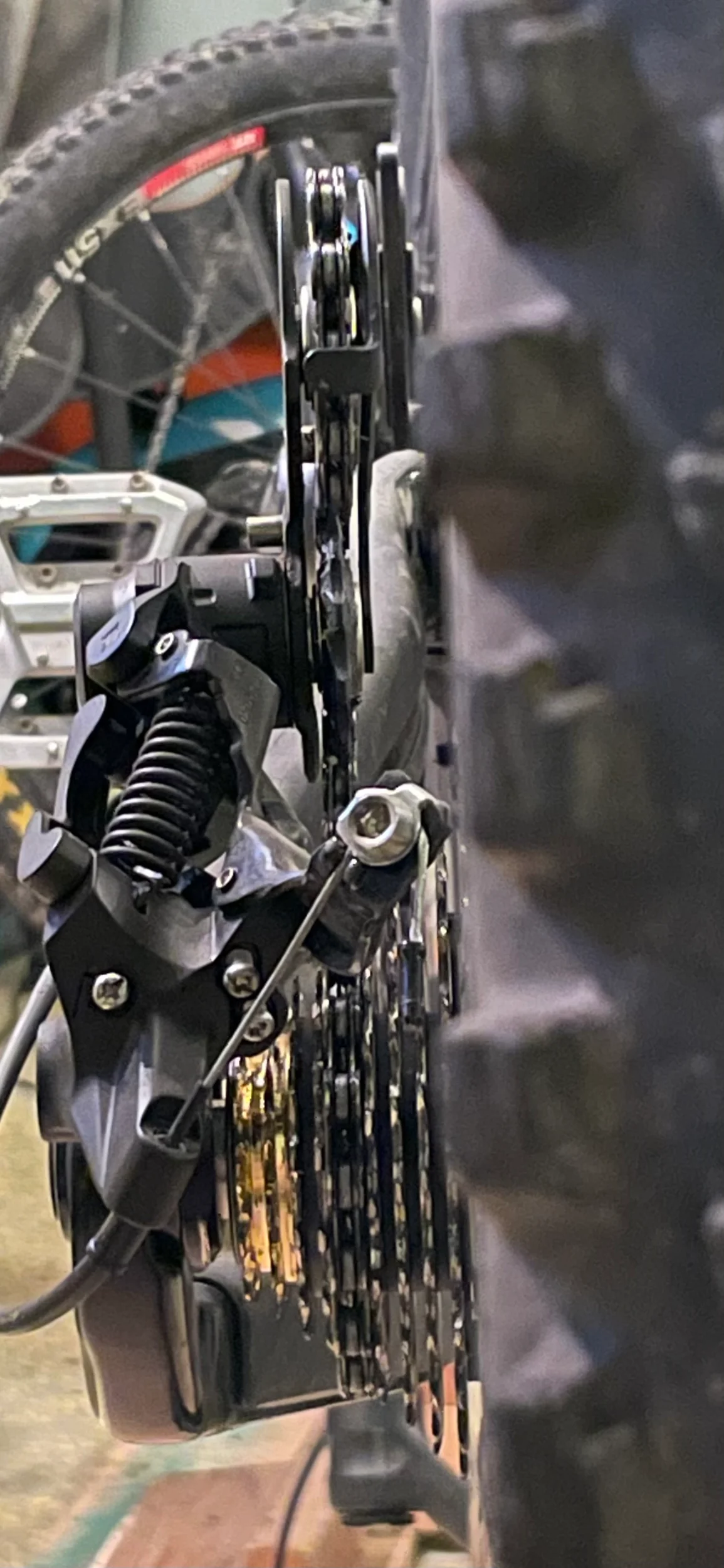

Tack för engagemanget. Tog en bild på bakväxeln, när kedjan ligger på mitten-klingan, för att se om bakväxeln sitter snett.
Sen tog jag bild på kedjelinjen när kedjan ligger på minsta resp. största drevet.
Ser det normalt ut ?

Fortfarande svårt att ser. Kanske är cagen eller växelorat lite böjt.
Är cykeln ny? Har problemet alltid funnits? När en kedja är nu är den liten mindre flexibel, men jag skulle tänka att allt borde funka med en ny kedja.
