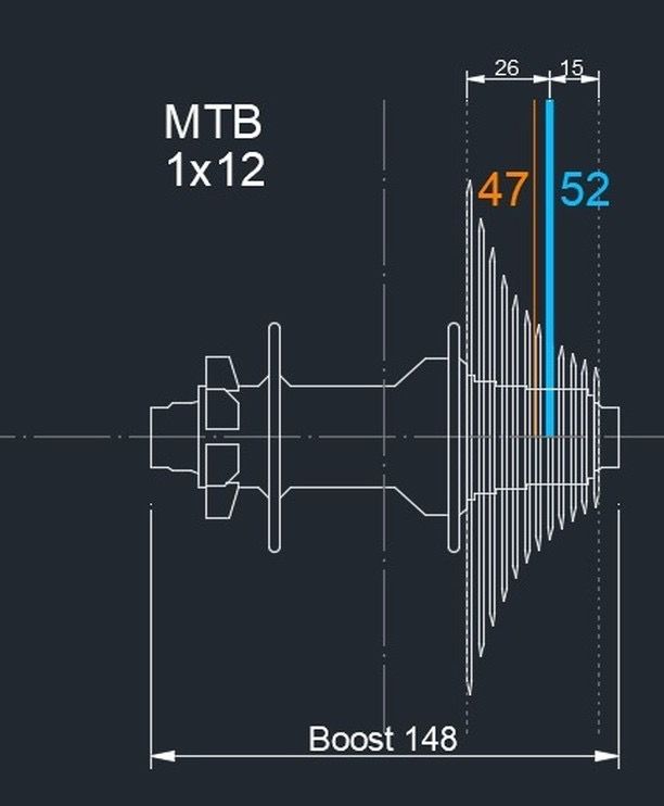

Ibland ledsnar jag när jag läser diskussioner på happy angående krdjelina på “moderna MTB”. Jag vill hjälpa folk hitta rätt… och säga att cykelindustri är fylld med okompetenta idioter som ända lyckas att få folk att gå med deras idiotiska påståenden om vad är “optimalt”.
Den ända som ni behöver veta är att den ända optimala, perfekta, efftiva… kedjelina är den som ligger så nära mitten av kassetten som möjligt, eller i mitten av de kuggar som ni använder oftast i eran cykling.
Problemet är att fy i jävla helvete, Shimano och SRAM idioter har aldrig fått det ihop med singelklingor för MTB
Lite histori;
Gammaldags 130mm lvg spacing och som ni
ser kedjelina hamnar så perfekt i mitten som det bara går.
När Sram kom fram med 1x12 typ 40 år efter, har de behållit kedjelina rätt bra i mitten. Alltså den optimala kedjelina för 142 spacing är 45. Detta gäller även MTB!!! (Obs! 12 delad kassett växer mest inåt jämförd med 10 delad fr 2010 där 9-10 var en std antal växlar för 142)
Igen, 45 kedjelina är perfekt för 142 för att den placerar klingan i mitten av kassetten!
Men… Efter industri har klantat sig klart med framväxlar har de bestämt sig att singelklingans kedjelina är… 49-50. 4-6mm off - alltså kedjan korsade onödigt mycket och korsad kedja är icke braoh.
Sen runt 2012 har vissa i industri kommit på en ideé att Plusdäck är kula oh de ska massproduceras och säljas! Problemet är att de kräver kedjelina runt 52-53mm, det går inte annars. Rövar på Trek och Sram bestämde sig att lösa detta problem med… bredare baknav. Och detta skulle typ funka egentligen OM de har använd sig av 157mm spacing, så kallad Super Boost. Just sen rear end spacing placerar kassetten så att dens mitten ligger på… ca 51mm kedjelina.
Men fan nej - Istället Trek bestämde sig att inte använda en befintlig standard och bygga på misstag med 49-50mm kedjelina för 135/142. Så dom kom med en av industrins värst brunka: Boost 148.
Nedan kan ni se, hur kasst detta är, särskild med EagEL där 593.5 tänders klinga sitter 3-4mm längre inåt än 9-10 delad.
Så slutligen. Har du en dum 148 rear end spacing som vi stackars flesta har, ska du ha 47mm kedjelina som optimum.
Att använda gammal ickeboost vevparti med boost bak är en ganska ok damage control.
Har din ram plats för en sån offset med önskad storlek på klingan - använd den.
51-52 är optimalt för superboost.
Superboost vevar med kedjelina på 55-56, passar bäst i röven av den som har designad dem och tog pengar för det

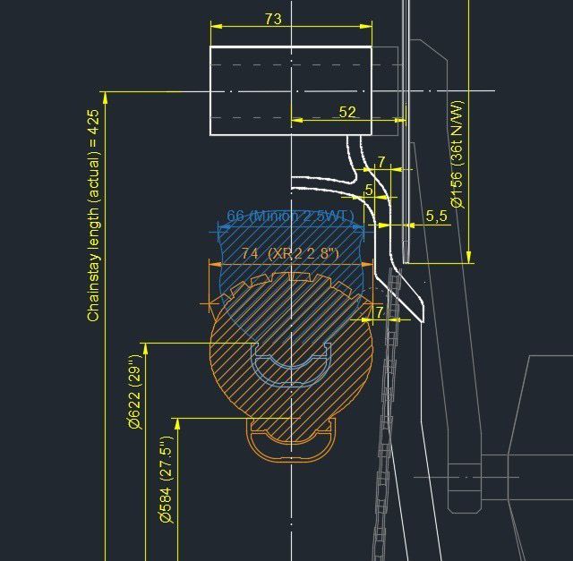

För dem som vill veta varför det är just Plus däck som har bidragit till 52 kedjelina.
Mein damen und herr! A rare insight into chainring/ tire bottleneck
Värt att notera att tire clearance på 5mm är det minsta meningsfula för aluminium ramar och kolfiber behöver minst 7-8 för att plast slits riktigt fort. 10mm är altid better safe than poor.
Sen vill man inte ha en kedjestag element som är tunnare än 7mm. Särskilt i alu.

26” hamnar i samma problem vid ca 400mm kedjestag vilket ör frktansvärt OKUL. 470 gäller i 2023 aka Putinstag
Mina egna blöta drömmar handlar om 32” hjul. Kan Jolanda Neff eller Emily Batty köra 29” hjul, kan jag med mina 180cm ha en Grävul /XCO HT med 32”

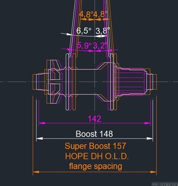

Konspiration? Nej. Längre jag lever destå mer fel som uppstår kan förklaras av brist på kompetens och i bästa fall - projekteringstid.
Att bygga styvare hjul är ren bullshit. Huvud faktorn i hjul styvhet är att kunna ha så jämn vinkel mellan driveside / nondriveside som ger jämn ekerspänning. I de flesta hjul med offset flange max ekerspeänning är begränsad till driveside tension. För mycket - sliter du nyppeln och ev. Drar den ur fälgen. Mellan Nondrive side kan ta mer spänning.
För just denna anledning gammal Hope DH hade jämn flange offset, lika deras SS nav. Cannondale använder offset rear end 142 för samma anledning.
Offset fälgar ger samma nytta.
Visst bredare flange spacing destå bättre men det är skillnaden mellan eker vinklar som gör den äkta nytta.
Hur många hjul har du byggt?
Mellan 142 och boost kanske det inte verkar så märkvärdig skillnad, men om man jämför med den gamla dh standarden 150mm nav och boost så gör det stor skillnad, även om dh standarden ofta va helt symmetrisk så är det för smalt för att bygga hållbara 29 hjul på. Cannondale har för i övrigt idag ai offset med boost nav
Jag menade mellan 142/148. Symmetriskt DH är bäst, “modernt” assymetriskt DH i Industry 9 stil är den dumaste idéen i världen där det finns storst skillnad i vinklar/ spänning mellan driveside/ icke drive side.
