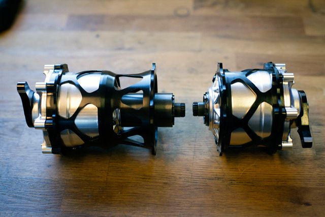

Kul projekt från med skumt namn Norge, Kindernay XIV. Internväxlat nav som ska stå pall för mtb.
Hydraulik istället för wire/trådlöst, navet monterat i ett "skal" så man kan ekra upp ett gäng olika hjul och variera vilket man vill ha navet i.
Dock ett par hundra gram mer i vikt än en XT-grupp och 10.000 till 15.000:- för nav, shifter och bakhjul.

Svar från Kindernay:
Takk for din interesse for Kindernay XIV.
Kindenay XIV er foreløbig i beta verson. Det vil si at vi gjør kontinuerlige endringer og forbedringer på de innvendige mekanismene i giret. Derfor har vi ingen relevante tall på virkningsgraden. Når XIV er i produksjon kommer vi til å legge ut denne informasjonen på vår nettside www.kindernay.com. Dette blir sannsynligvis siste halvdel av 2017.
åberg
Kindernay, ska Rohloff få käka brunost?
Kindernay mailade idag, de ska börja släppa ut produkter nu.
Kindernay sa:
Hej!
Vi har gleden av å meddele at den første offisielle årgangen med serieproduserte Kindernay XIV girsystemer nå er på markedet!
Den første girene har blitt levert ut til de første forhåndskundene, og tilbakemeldingene er svært hyggelige!
Det jobbes nå med neste produksjonsserie, og disse girene vil bli sendt ut til kunder i sommer, i tidsrommet 15/6 til 15/8.
Det er et begrenset antall XIV gir fra denne serien fortsatt tilgjengelig for nye ordre.
Her gjelder førstemann til mølla prinsippet!
Kindernay XIV pakken som nå blir tilgjengelig består av:
Kindernay XIV 14 girs nav (for 135, 142 eller 148mm rammer)
SWAP separat navskall (28 eikehull)
HYSEQ hydraulisk skifterenhet med hendler, slanger og aktuator.
14T drev
Bremseskive tilgjengelig i to str.
Den veiledende prisen er NOK 10490 (dette er eksportpris uten norsk moms).
For mer informasjon: www.kindernay.com
Vi har lagt ved noen bilder av de nye produksjonsgirene som allerede er utlevert og i bruk på kundesykler!
Send oss en email (post@kindernay.com) hvis du har spørsmål eller ønsker å bestille!
Best regards | Med hilsen
