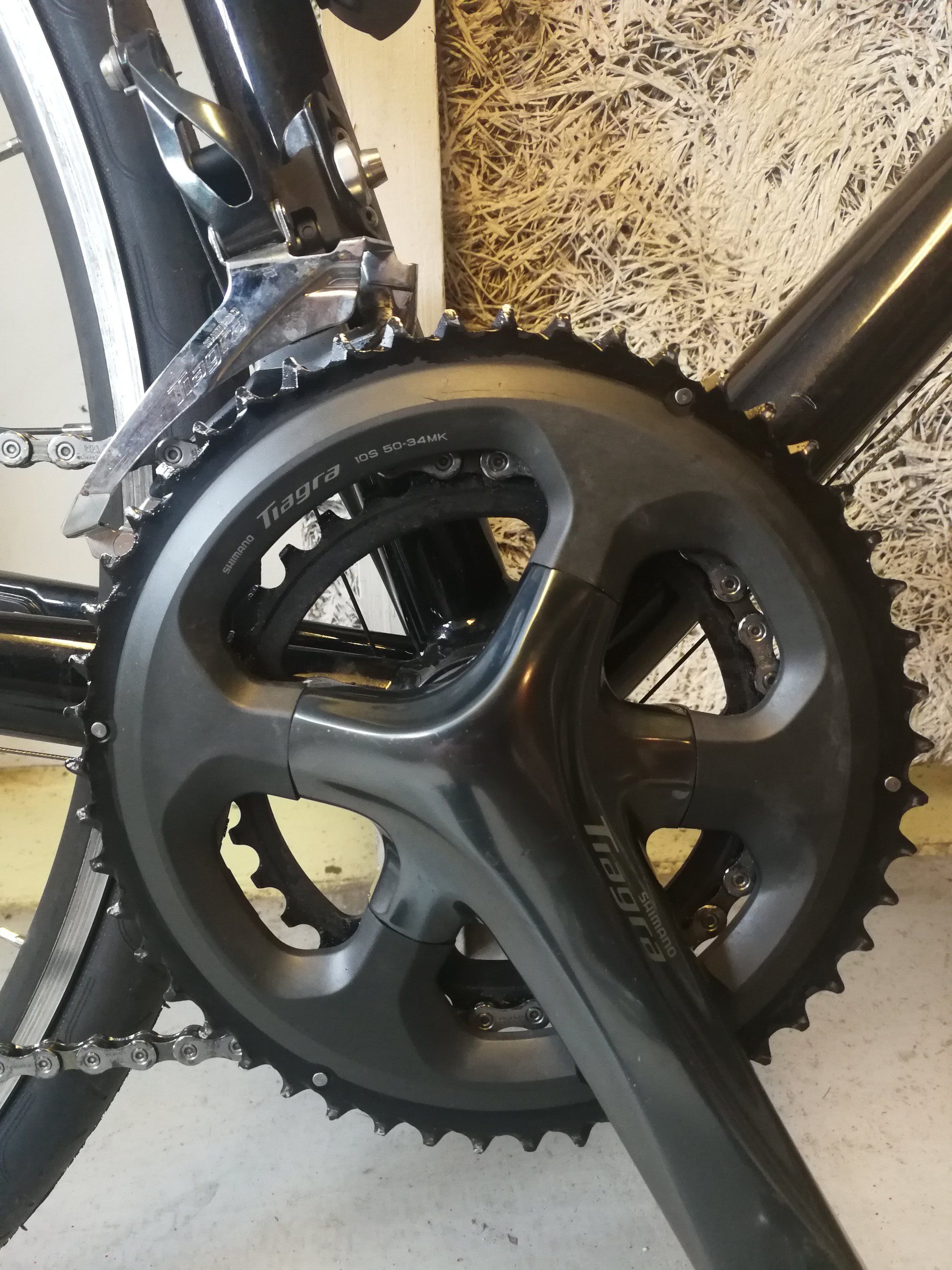

Hej,
Jag kollade lite snabbt att mäta kedjeslitaget genom att dra ut kedjan från stora klingan vid klockan tre och det resulterade i en del luft mellan kedja och klinga. Klingan har även tendenser till hajfenor på några av kuggarna. Däremot när jag mätte kedjan med en kedjeslitageindikator så var den mindre än 0.5% utsliten, hur är det möjligt att klingan slits först? Och behöver jag byta klinga redan eller behöver jag göra nåt? Cykeln har gått 150 mil totalt endast och fungerar bra vid växlingar osv.
Klinga sliten innan kedja och kassett?
Tänderna har olika form redan när klingan är ny. Risken att klingan har slitits snabbare än kedjan och kassetten är så gott som obefintlig. Så fort kedjan är lite sliten så får man lite glipa när man drar i den på det sätt du säger.
ja den där kan du lugnt använda.
men köp gärna en kedjeslitagemätare, så är det lätt att hålla sig under 1 procent; så håller både framklinga och kassett så mycket längre:)
