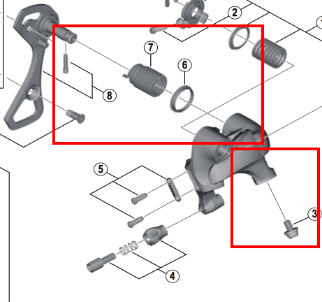

Av min ringa erfarenhet med bakväxlar har jag lärt mig att Shimano inte ska ha ett spel i rörelsen du beskriver, medan Sram har ett litet men märkbart.
Min erfarenhet säger mig att det är glapp i Shimanos växlar. Jag har en splirrans ny XT-växel som det är glapp i (den delen som sitter fast i växelörat. Även XTR har ett litet glapp.
