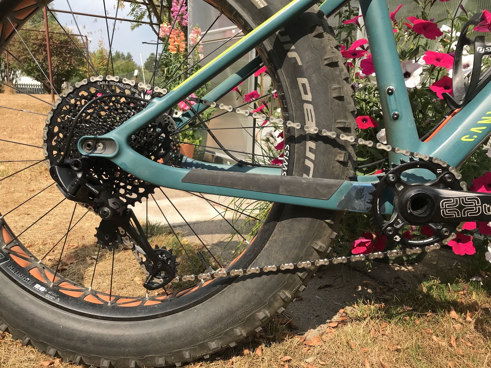

Jag konverterade min i vintras till GX Eagle och är riktigt nöjd med den.

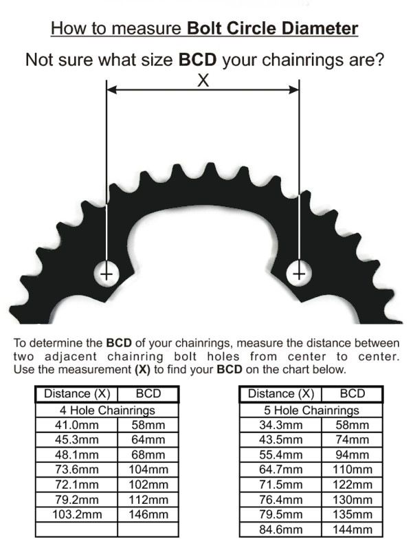

Tackar! Har räknat lite och det blir en GX tillsammans med en 34 krans, har ibland saknat en högre växel men aldrig en lägre så jag "behöver" en 10a i kassetten. Men jag hade tänkt spara någon krona och köpa någon krans som passar på befintliga vevar, vilka mått är det jag måste ha då? Kan någon vänlig själ länka till något passande?

Är det E Thirteen TRS vevar på den? Jag tror att dom är 104 bcd men kommer inte ihåg säkert. Enklast är väl att mäta!

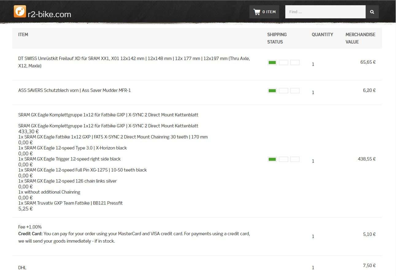

Eller är "direct mount" en standard, så att tex denna skulle passa: https://r2-bike.com/SRAM-X-SYNC-2-GX-Eagle-Direct-Mount-chain-ring-12-speed-6-mm-Offset (eller ska det vara 3mm boost?)
Direct mount så måste du ha rätt vevparti. Den du länka till passar till srams vevpartier med direct mount. Boost är för 148 mm navbredd bak på en vanlig cykel, men du har en fatbike med 197 mm nav.

Alltså..... om du vill behålla ditt E Thirteen vevparti så måste du köpa en klinga med rätt BCD. Du får helt enkelt mäta och se hur pass nära en 76,5 mm kedjelinje du hamnar. Eller så kan du köpa en direct mount klinga som är gjord för ditt vevparti, men då måste du även köpa ett speciellt verktyg för att kunna skruva av spindeln och skruva dit klingan.
Min gissning är att du hamnar ganska bra om du köper en 104 bcd x-sync klinga och monterar på spindeln du har.

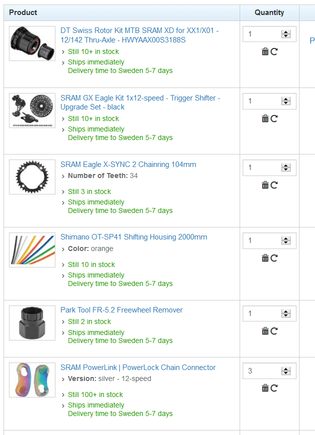

Så innan jag klickar köp, vad har jag glömt? Behöver jag något mer "specialverktyg"?

Nu har jag fått tummen ur och bytt allt. Jag ändrade mig dock om klingan och tog en 32a vilket jag nu är glad för.
Passade även på att byta vevlager och mycket riktigt (enligt annan tråd) så var det lite grus och småsten där inne, som måste landat där innan sänkstolpen monterades.
Edit: Vad tror ni om kedjan, kan jag kapa en länk till?

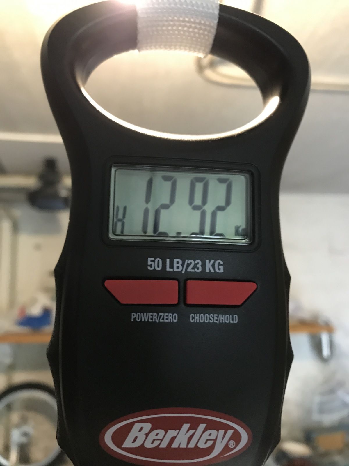

Och som en trevlig bieffekt så väger nu cykeln körklar under 13 kilo, med diverse hållare, JJ 4,8, mina ökända barends och sänkstolpe :-)

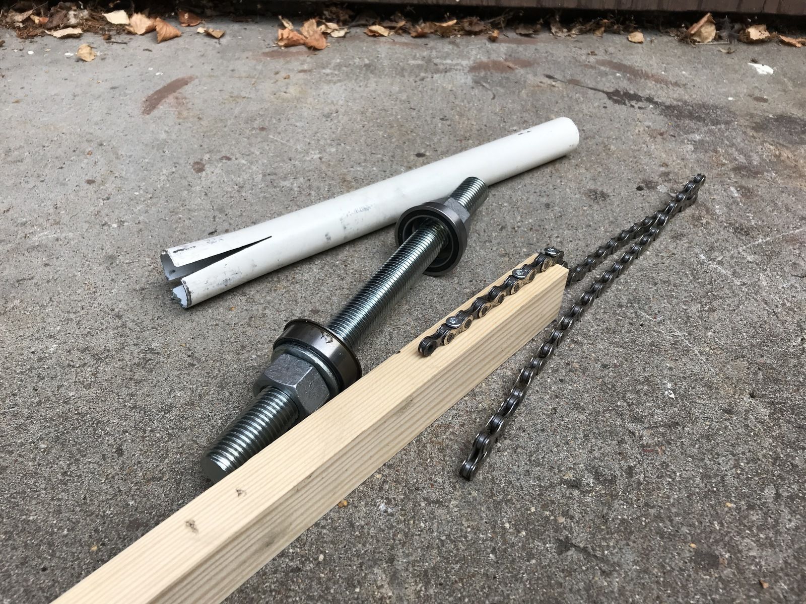

Fick under resans gång "uppfinna" lite verktyg också, "kasetthållare", "lagerbankare" och lagerpress

Jag tänkte klicka hem en Dude CF 9.0 2018 och konvertera den direkt till GX Eagle 1*12, är detta rätt body?
Tack på förhand!
Nej det är inte rätt body för sram 12-delat. Du behöver en XD-Body.

Glömde länka bodyn såg jag nu men det är denna
https://r2-bike.com/DT-SWISS-Conver...8-mm-12x-177-mm-12x197-mm-Thru-Axle-X12-Maxle

Jepp, det är rätt
