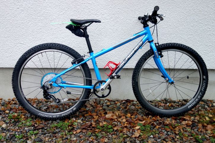

Grabben har en Islabike 24" som han är väldigt nöjd med. Han har helt köpt att det är bra med enkelklinga fram, dämpare är mest bara tunga och vikten är A&O ;-). Med ett par Rocket Ron 24"x2.1" har jag full upp att hänga på honom i stökig terräng och utför.
Men uppför saknar han riktigt låga växlar (SRAM 8speed 32t - 11/32)
Jag förstår att det enklaste är att bara byta till 28t eller 30t fram. Men happymtb brukar ju inte handla om att göra saker på det enklaste sättet;-)
Därför undrar jag om det finns någon möjlighet att lyckas konvertera till 10 delat istället? Anledningen skulle vara att få ett spann på 30t - 11/36

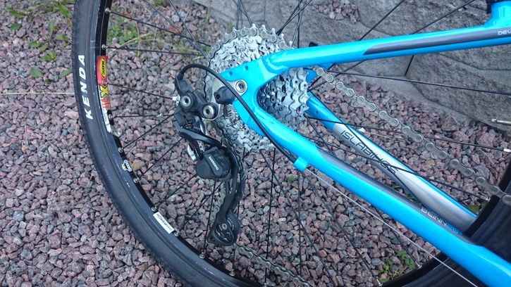

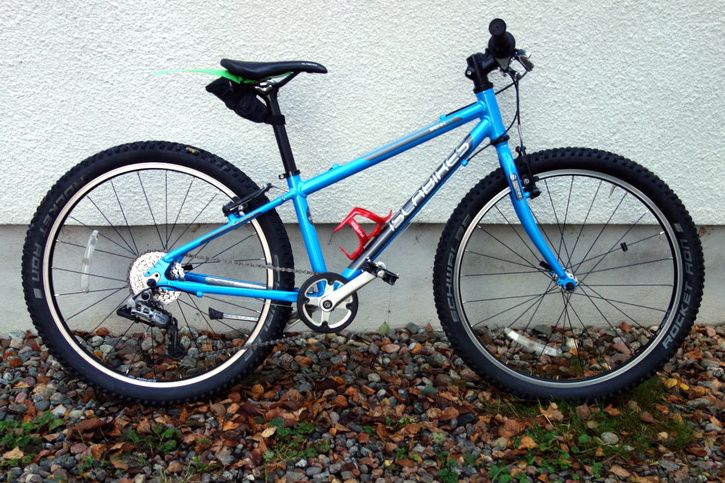

När jag fick köpa loss reglage och bakväxel billigt av en kompis så hade jag inget att skylla på längre.
Dags att testa gränserna...

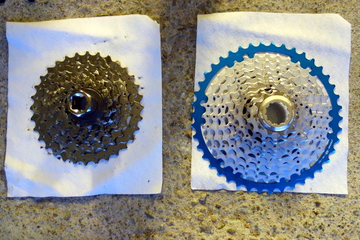

Obligatorisk före bild:
Gammal och ny kassett
Med begränsad mek-erfarenhet blev det en del youtubande man det hela löpte på nästan lite för lätt. Efter några timmar i garaget så står den där.
Provkörningen på backarna runt huset avklarad, växlingarna utan trassel. Men jag kommer att måste läsa på hur jag ska justera "clutchen" på bakväxeln just nu så löper den lite smidigare när jag har den i off då kedjan blir lite väl tight när den är påslagen.
Sen är det väl bara att hålla sig från att gråta när grabben kör av växelföraren i skogen ;-)
