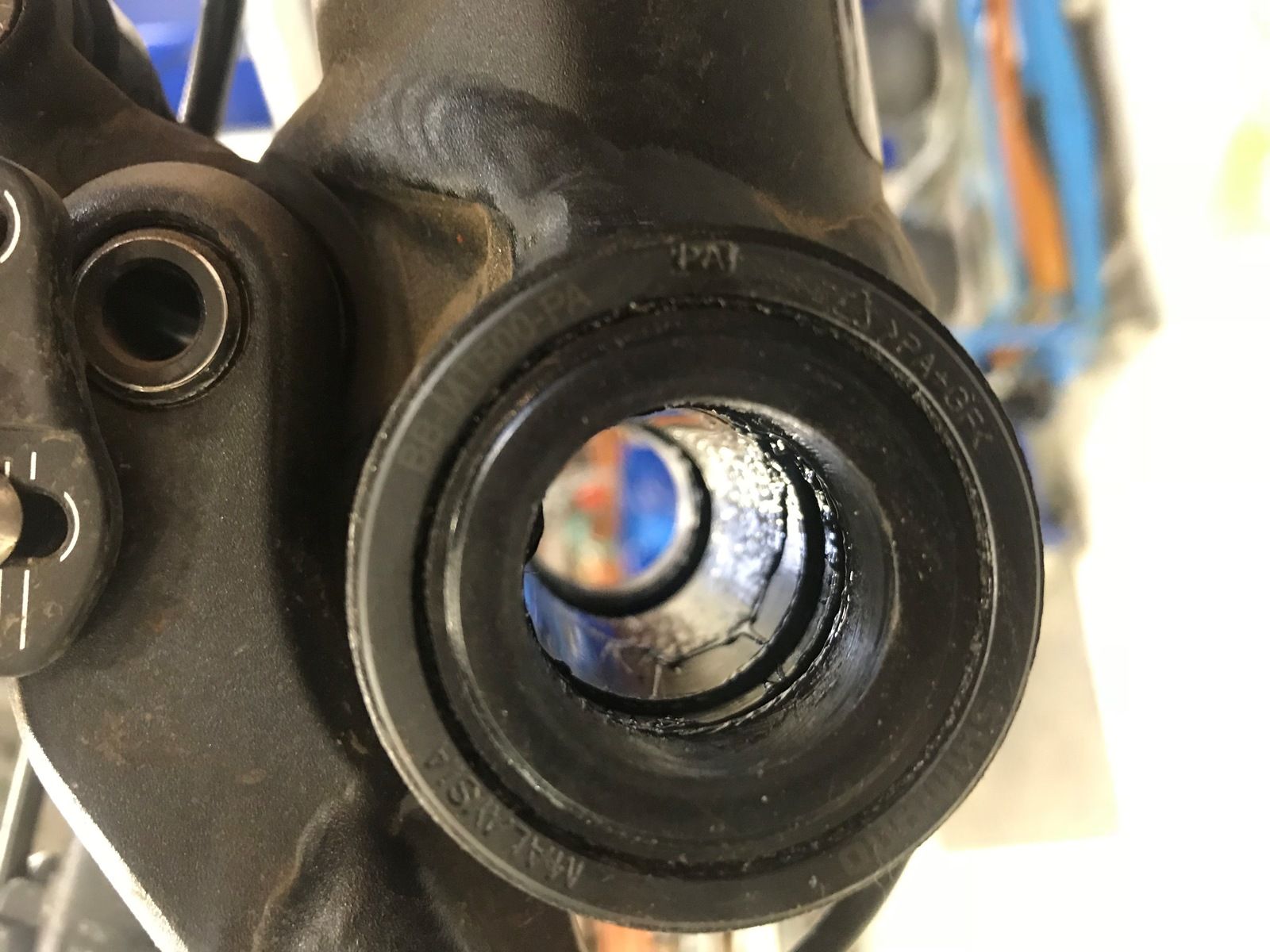

Såklart när jag skulle börja montera delarna så passade ingenting. Antar att jag måste byta frihjul på navet och sedan även vevlagret, men vad skall jag ha. Lagret som sitter i dag är ett sådant här. Tacksam för hjälp!

Vevlagret du behöver är ett Sram DUB PressFit för BB92 veglagerhus. Kräver även en del verktyg för att slå ut det gamla lagret och pressa in det nya. Vilken frihjulsbody du behöver är omöjligt att svara på utan att veta vad du har för hjul/nav.
