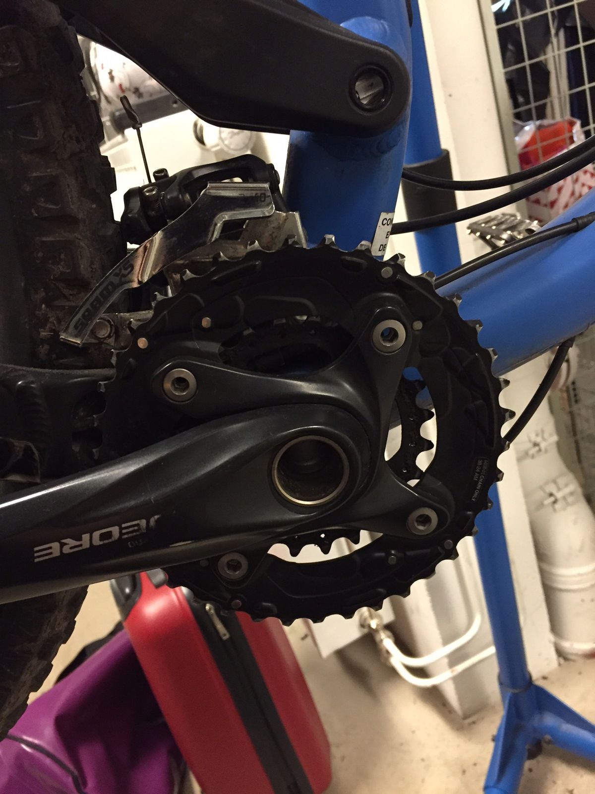

Tänkte konvertera till 1x10 på min Process 134 (27,5"). Funderade på en 32 tänders från superstars components, den här: http://www.superstarcomponents.com/en/i-o-chainring-narrow-wide-style.htm (kassett 11-36, som kanske byts ut om mina ben visar sig för svaga :) )
Frågan är dock om man ska slänga på en bash också?
1. Men går det ens att montera en bash på mina deore-vevarmar i kombination med singelklingan?
2. Superstars har ju ett par varianter men jag fattar inte vilken storlek som man ska ha för att den ska täcka tänderna på klingan?
3. Jag har ju ett ISCG-fäste på ramen och kan ju montera ngt där ist, men tänker att då får ramen ta eventuella smällar vilket kanske är dumt?
Hur gör ni proffs?
