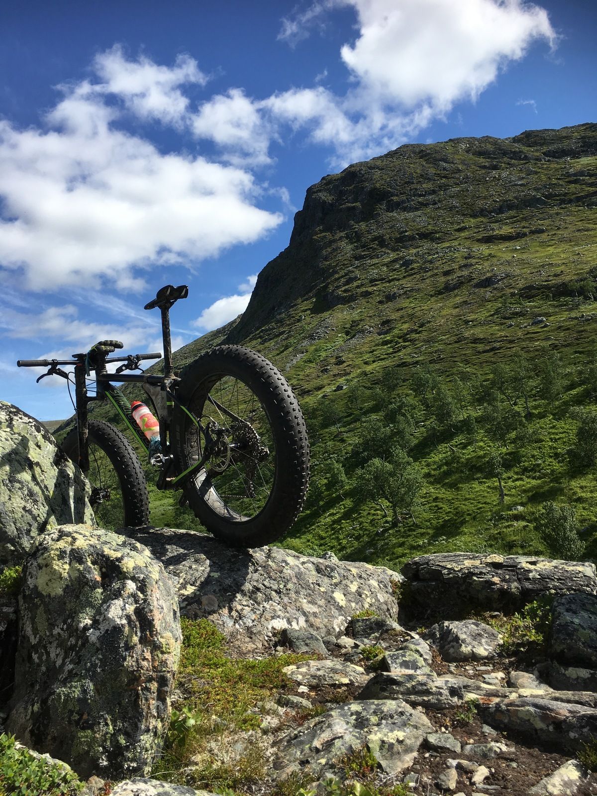

Skit i dropper och köp en L så du inte går miste om den moderna geometrins fördelar.
Jag har svårt att inte rekommendera en Cannondale.

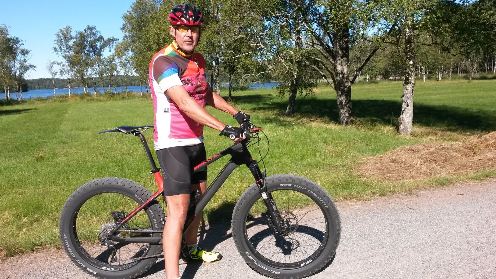

Tycker du ska köpa en Large...är själv 184 lång å har en Large!

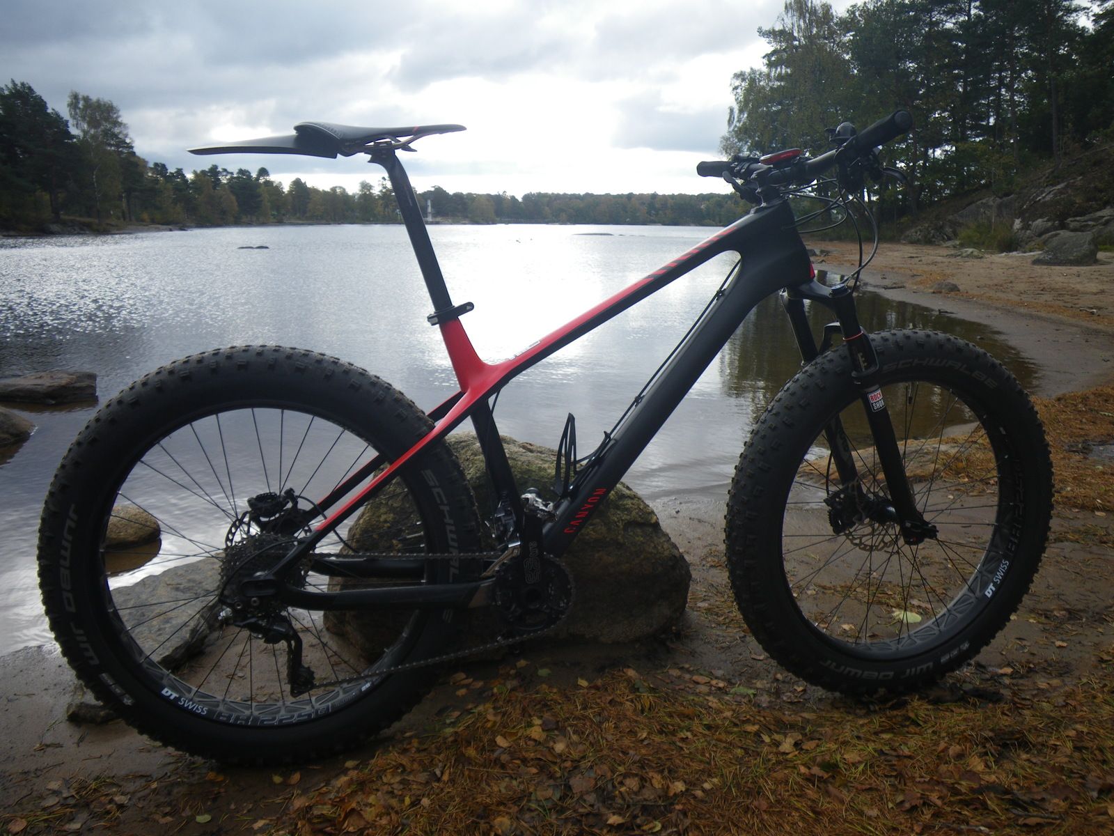

Tror inte det är nått problem med en Large du ser hur mkt utstick jag har på min sadelstolpe (det är på maxstrecket) minska med 5cm å det är fortfarande mkt utstick på sadelstolpen :)

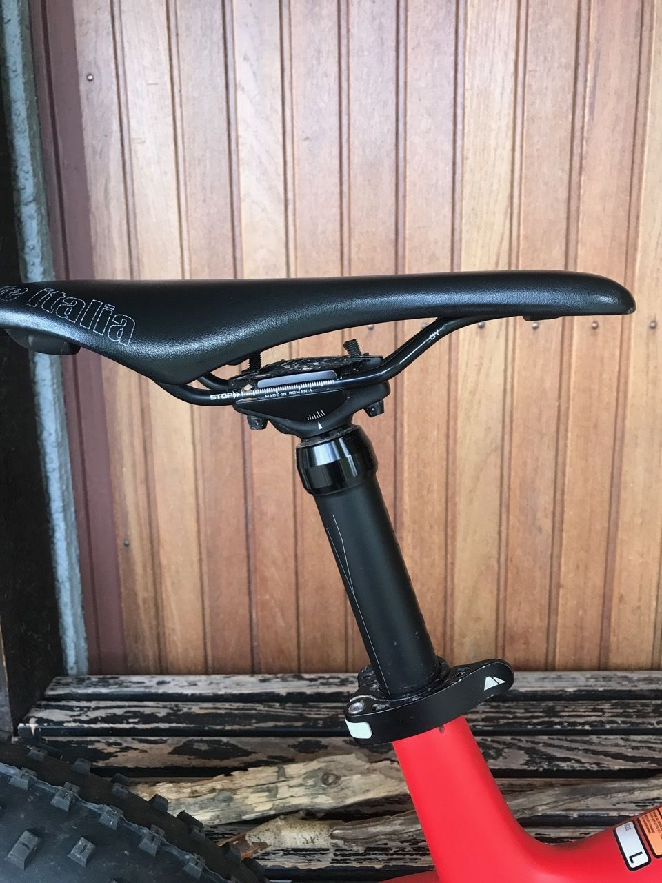

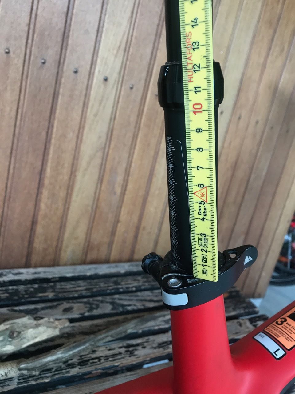

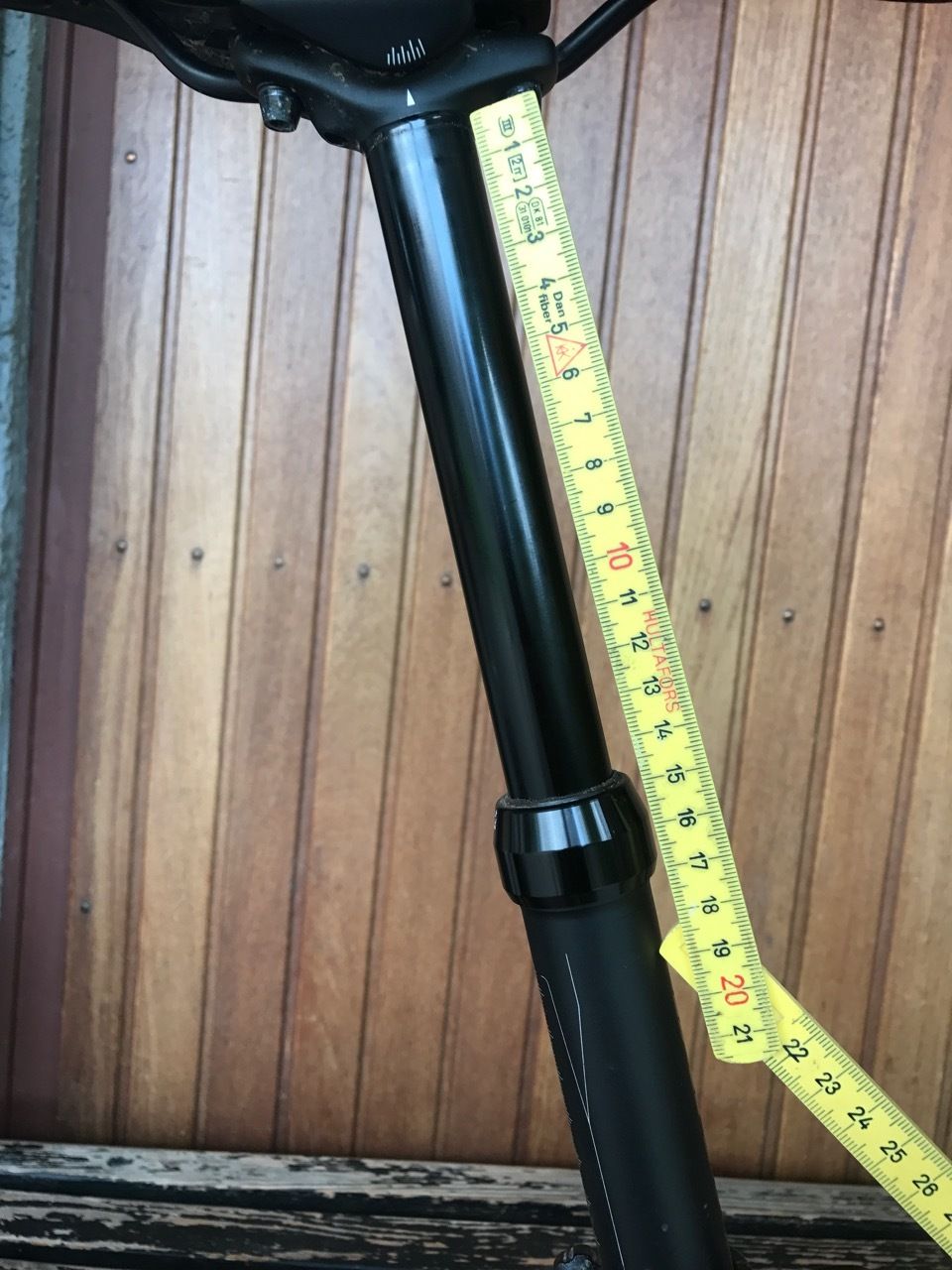

Tog lite bilder:. Jag har nästan 100 mm av ytterdelen av stolpen ovanför klämman, men det är en målad skala som antyder att man inte ska stoppa ner den alldeles hela vägen. Men gott och väl 70-80 mm lägre skulle jag kunna komma om inte det är nånting som sticker in i ramröret förstås (tänk flaskställskruvar). Det har jag lite dålig koll på. Jag hittar inte originalstolpen nu men jag minns att den här sänkstolpen som är 440 mm är några cm längre än originalet, kanske den var 390 eller nånting sånt?
IMG_1407.jpg width=50%
Det är verkligen 150 mm dropp:
Jag mätte vertikalt från vevaxelcentrum till en linje i höjd med sadelns ovansida och jag verkar sitta på ganska precis 80 cm, när jag har stolpen i topp, och högre än så vill jag inte sitta.

Tack för bilden! Om du har sådär mycket utstick och dropp till styret med 89 cm ben och large borde ju min rygg gå av på en medium.

Stort tack för hjälpen! Jag förstår inte hur det kan vara så mycket stolpe kvar på duden med 150mm dropper när jag har max 20mm på en 125mm dropper och 10mm kortare sadelrör på en nerve (och 3cm längre ben på dig iof). Men jo, jag börjar mer och mer luta åt att det är en large jag behöver.

Nej, lite skumt är det. Jag har inget bra svar, men så här ser det uppenbarligen ut på min cykel.. Jag köpte den 2015, och det var den billigaste modellen som hade Bluto då. Jag har ingen koll på om de ändrat nånting sedan dess. Kan gärna mäta fler grejer om det hjälper, säg till bara.
