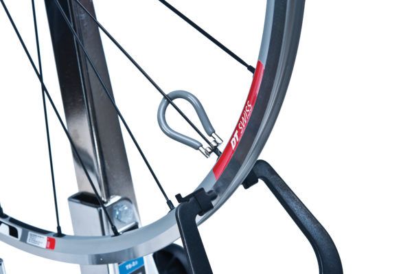

Vet inte om det finns andra torxekernycklar men den som DT har där passar, ja. Antar att du kan köpa en torxhylsa på en välsorterad järnaffär.
