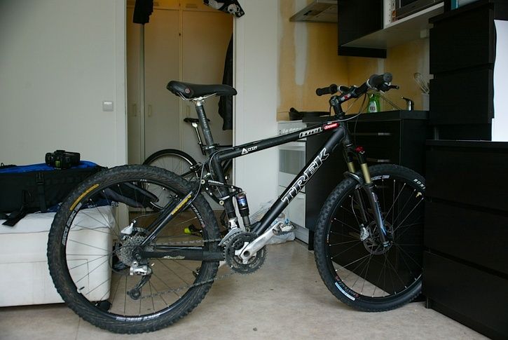

Själva cykeln.

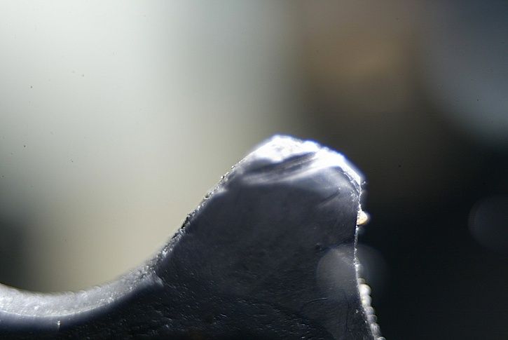

Klingan. (fram)
11.jpg ht=485

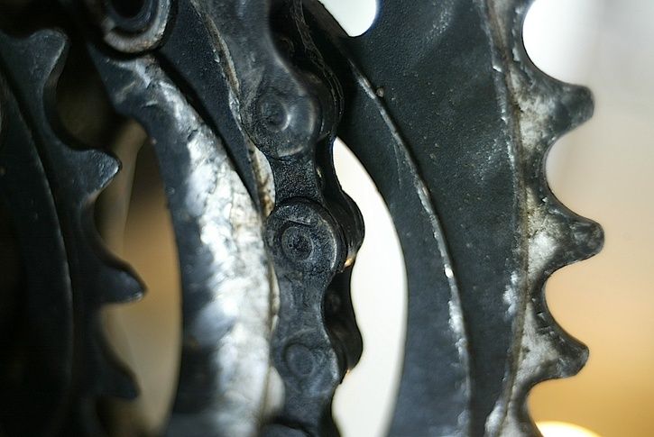

Närbild klinga.

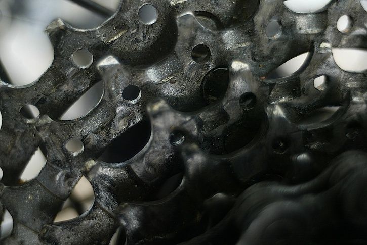

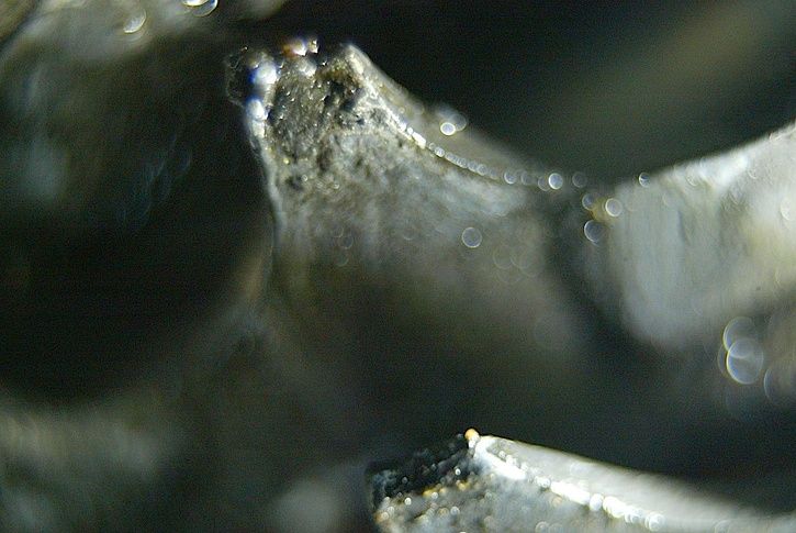

Kasetten.
13.jpg ht=485
Närbild kasetten. Ser ut som en svetsloppa på en av kuggarna.
14.jpg ht=485

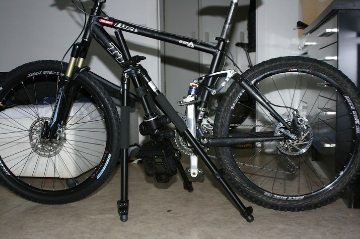

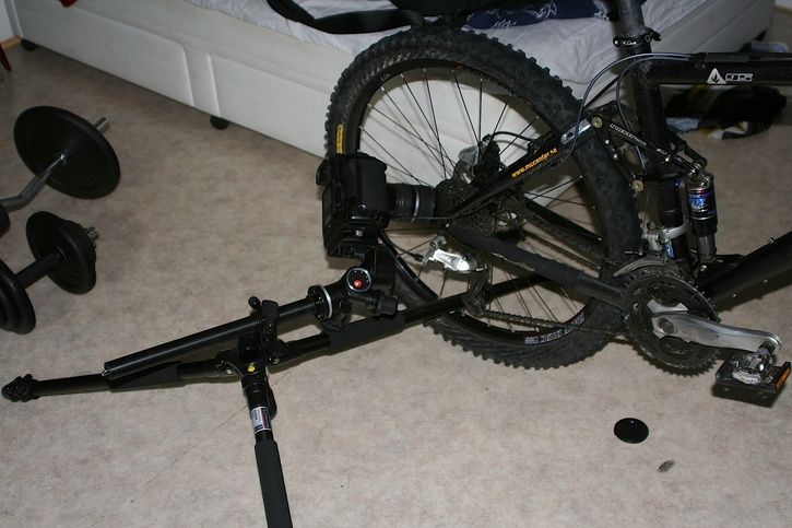

Det såg så lustigt ut när jag tog närbilderna, så jag var tvungen att fota det med. Nästan overkill på att få bilder på delar jag redan beställt och ska byta. Men bara nästan.
bak.jpg ht=483
fram.jpg ht=483

Byt kedja och kassett till att börja med och olja i gaffeln. Det är inte många hundralappar. Tyckte inte det såg så jätteslitet ut faktiskt. Att byta vajrar och höljen kan göra underverk det med.
