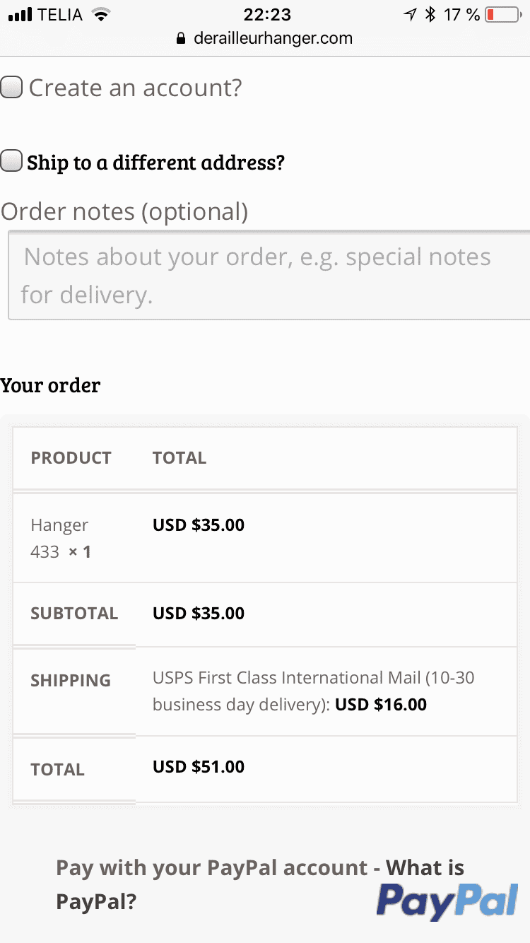

Är det snålt att tycka 50 dollar och 10-30 dagar frakt är på gränsen...

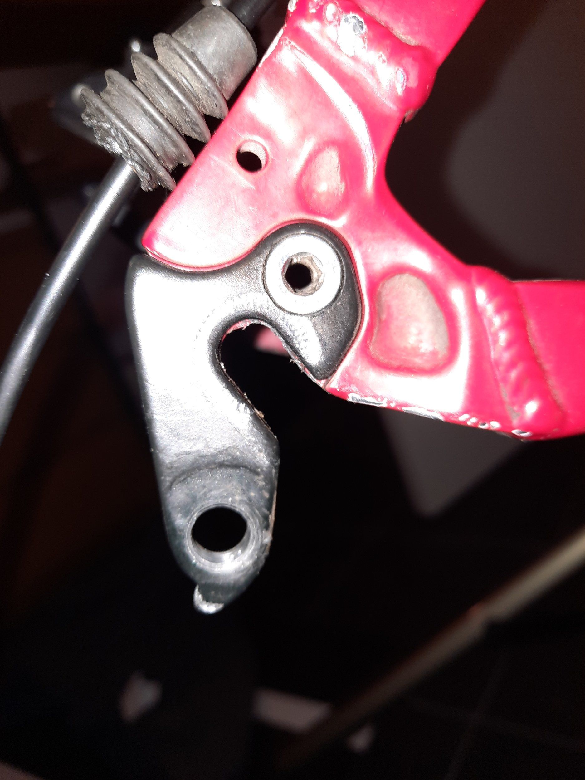

Har lite problem med växlingen. Har alltid funkat bra men nu inte. Jag har riktat upp den men upptäckte att b skruven är så sladdrig att den letar sig förbi det rätt skavda örat.
Hur hittar man rätt? Finns det någon metodik och hur lika ska det vara?
Jag har lite hopp om att det fungerar med en annan växel men annars måste jag ha ett öra

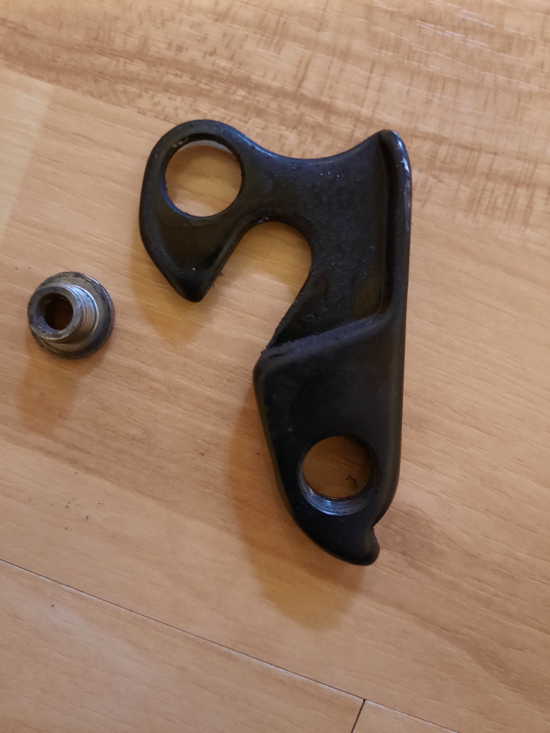

Hanger 38 eller 60? Ska jag räkna med att det finns något som passar. Hojen är från 2002 så 38 stämmer väl bäst med det kanske

Ja, jag tror det är 38. Cyclepro är inte med. För jävligt.
Fick svar från Elanus nu. De säger att D11 ska passa. Det är samma som 38 skulle jag säga.
Nu ska jag gå och se om jag kan få det att spela med en pigg M739 istället så jag kan träna ikväll

D11 passar exakt men är lite tjockare. Verkar ändå funka och inte samma mjukost känsla när man riktar det. Dock ingen som helst skillnad i resultat...men skönt att slippa vara rädd att dra av det.
