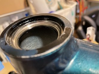

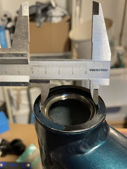

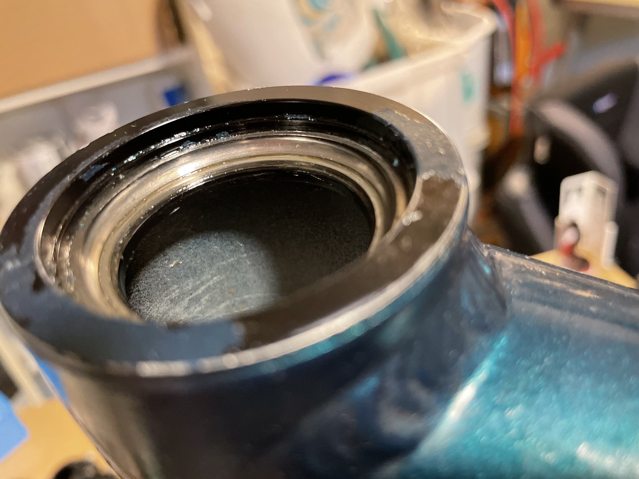

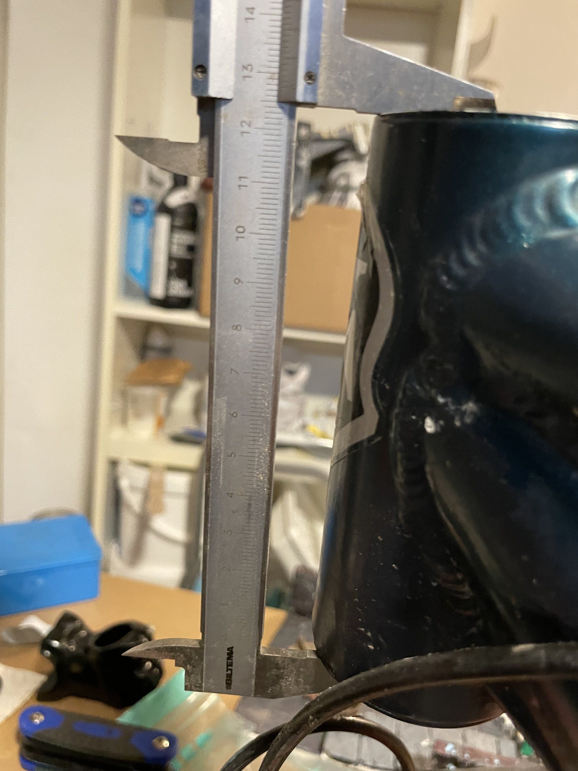

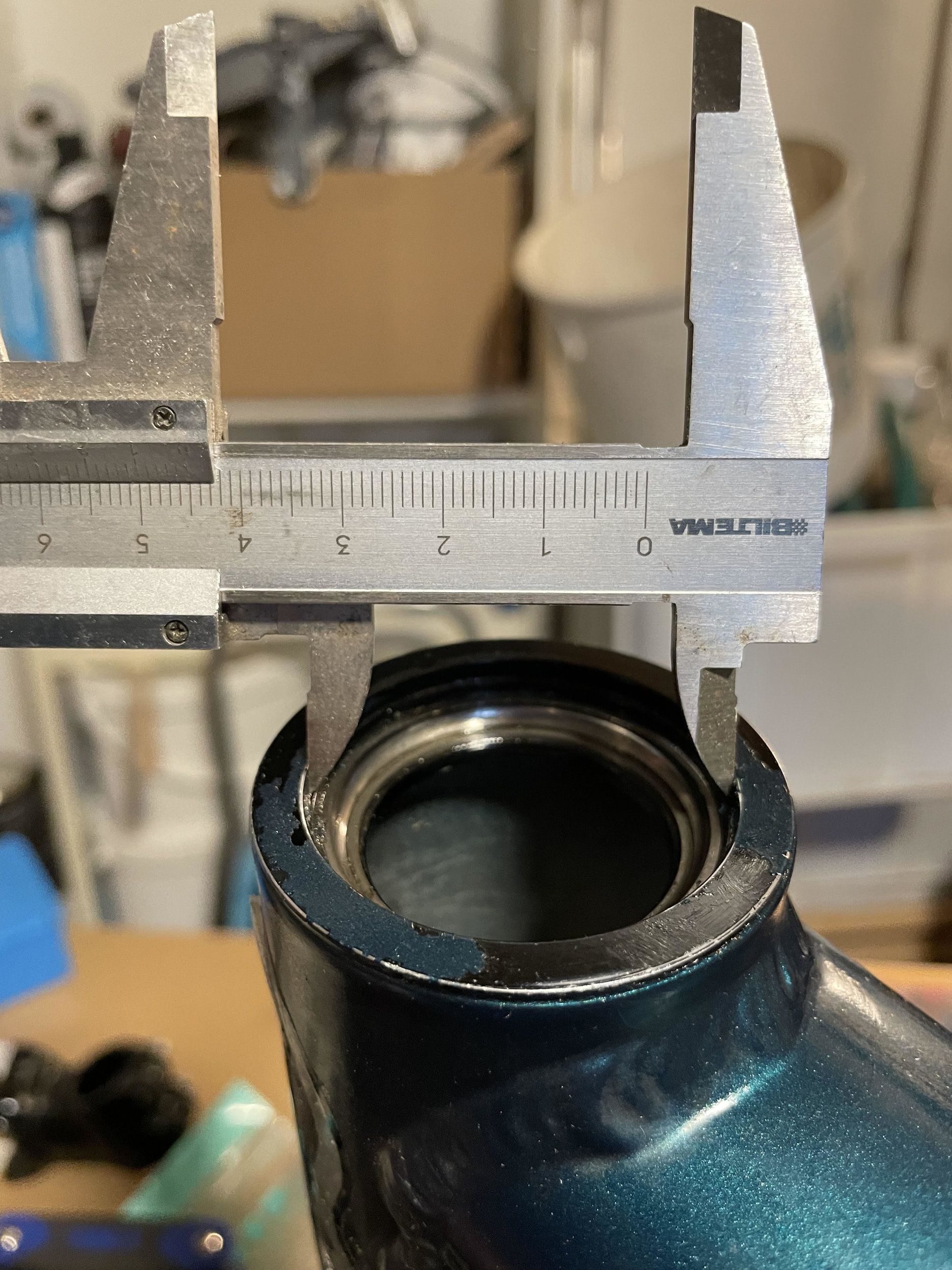

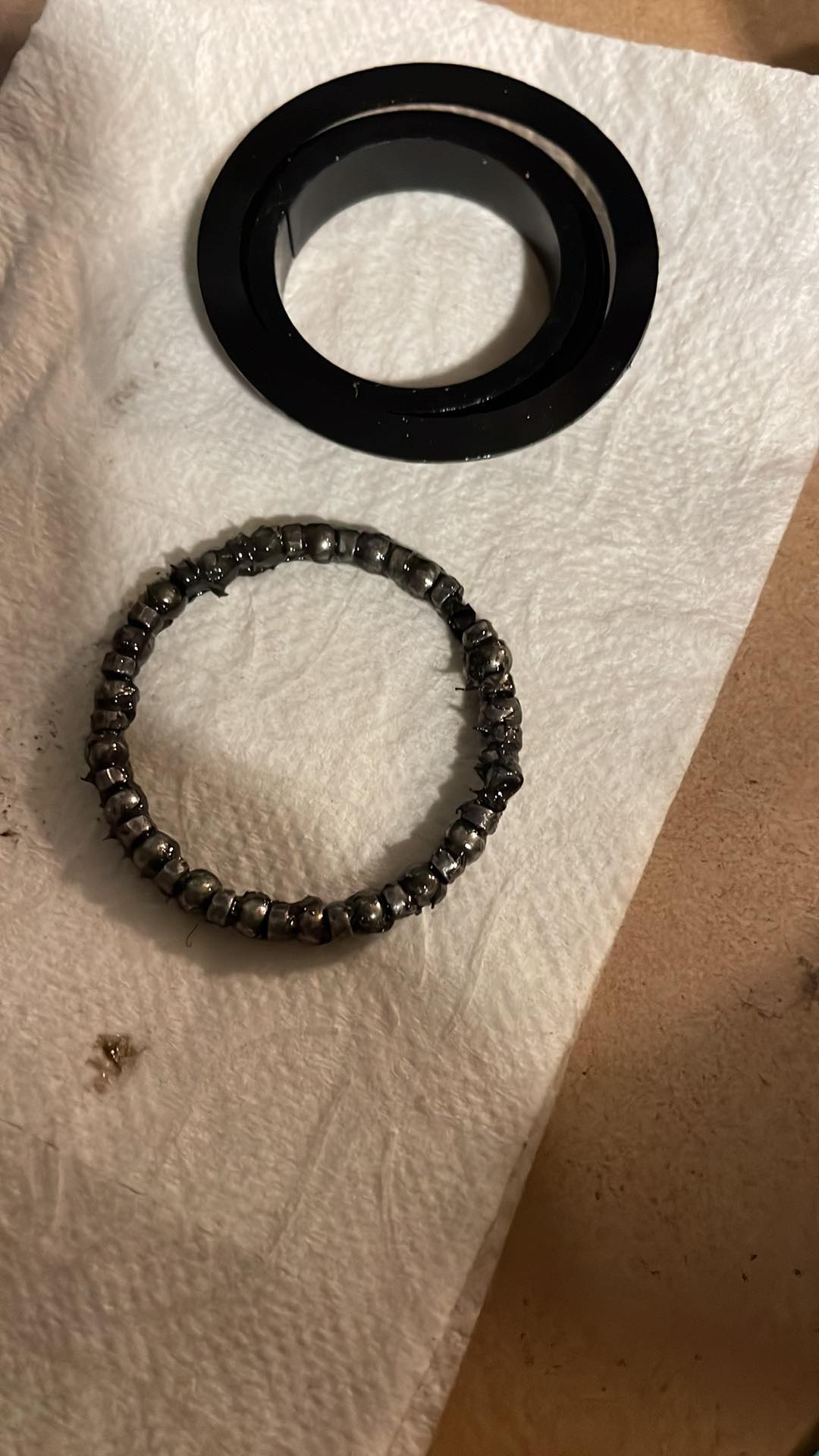

Styrlagret är slut i sonens cykel så jag behöver köpa ett nytt. Blir det rätt om jag beställer Set 4 här: https://www.workscomponents.co.uk/2...-headset---to-suit-1-18-steerer-tube-59-p.asp ?
Längden på top tube: 127 mm
Bredd invändigt (har mätt översta mm på insidan): 45 mm
Gaffelröret är 1 1/8
Har något sorts hopp om att hinna fixa detta så vi kan cykla på torsdag men det kanske är lite väl optimistiskt... Eller om jag ska låta skålarna sitta medan jag väntar och försöka hitta ett lager på närmare håll att sätta tillbaka. Det övre var helt dött, det nedre såg fint ut.

Om det är 45 mm invändigt borde koppen väl vara 49, så har du hittat rätt.
Men du får nya lagret inte innan torsdag från UK. Övre lagret ser inte direkt skadat ut, men det är kankse svårt att bedöma från bilderna.

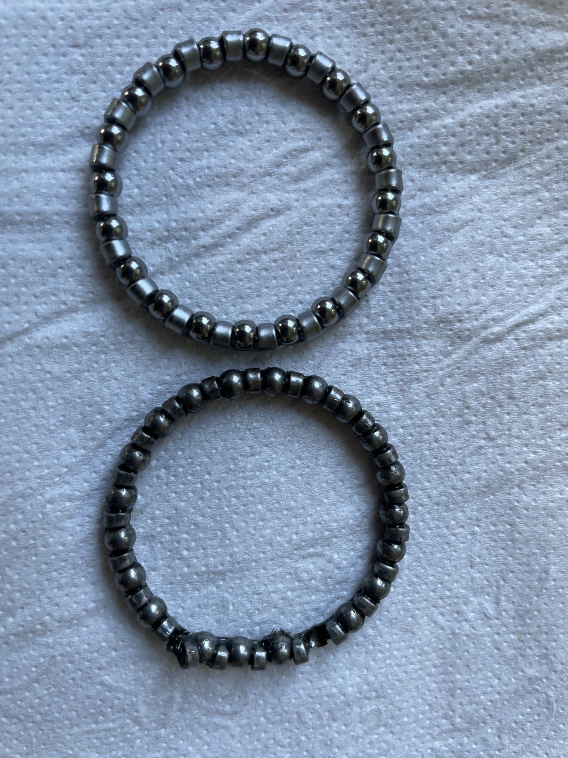

Tack! Det övre lagret är av på ett ställe och två kulor har trillat ur. Orkade inte göra rent mer när jag tog bilden eftersom det var helt slut. Därav att det syns så dåligt. Vet inte om man kan köpa sådana löst någon stans. I så fall tänkte jag att jag kunde fetta in och köra på det så länge.
Behöver jag en lagerpress för att få dit det andra förresten?

Jag skulle tänka att en vanlig cykelverkstan har sådana till vanliga cyklar, men kanske inte den mått du söker. Man borde dock kunna köpa lösa kulor nånstans.
Du behöver något för att slår ut kopparna. Jag har ett verktyg till det, men om du inte vill återanvända kopporna kan man använda ett icke-specialiserat verktyg. Jag använder en styrlagerpress för att montera kopporna. För mig har det dock fungerat riktigt dåligt med angle sets från Work Components. En problem är vinkeln som inte är 90 grader. Men tror att tajt styrhuvudet var största problemet i mitt fall. Folk använder skärbräda och hammer för att montera kopporna. Jag vet dock inte hur bra det funkar för angle sets.

Jag vet i fan. Mäter ni insidan av cup för att hitta rätt lager? Borde väl knacka ut det innan man mäter?
Man vill kunna cykla innan nya styrlagret kommer (om lagret inte är helt slut). Men såklart är det mycket bättre att mäta insidan av styrhuvudet. I detta fall ser jag dock inte att det kan vara något annat än 49 mm, eller?

Lagerbana är tyvärr helt av så behöver en ny. Ska cykla in till stan (Stockholm) idag så tänkte göra rent och ta med mig det i hopp om att hitta någon som kanske kan ha.
Har du förslag på något annat styrlager som är lättare att montera? Kan hända att jag har en gammal lagerpress någon stans i garaget, eller kan hitta någon i närheten som har med lite tur.

ZS49 är inte så vanligt, så man behöver internetcykla eller ringa.
En vanlig ZS lager kan man banka i med hjälp av en skärbräda.

Men om jag beställer det jag länkade till så får jag rätt dimensioner i alla fall? Ska se om de har något express. Samt om jag kan få tag på det andra som är trasigt så länge tills vidare.

Jag känner inte till en koppmått emellan 44 och 49 mm, så jag tycker att det borde vara rätt. Men jag skulle kunna har missat något. Alla andra mått stämmer säkert.
