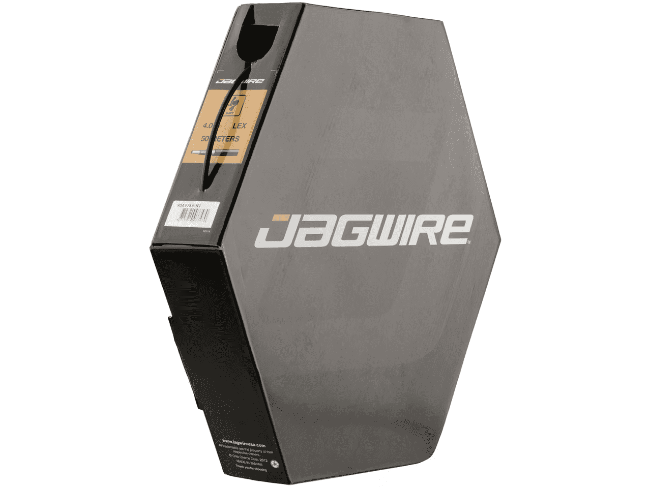

Tack för tips hittills! Bikester verkar ha bra pris på både Shimano (SP41) och Jagwire (Lex) i 50-meters pack av hölje, så det blir nog att slå till på det.

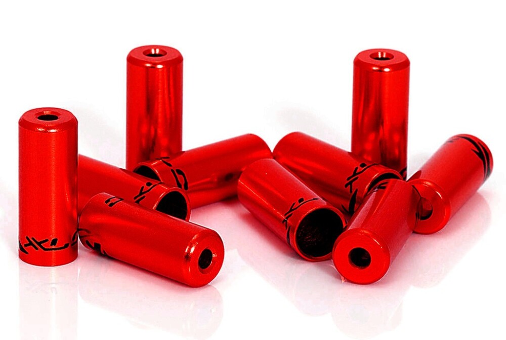

Lite djupare fråga angående ändhylsor också: Finns det någon uppsida med att ha metall istället för plast i ändarna på växelavajern? När man kollar på kit till mtb så verkar det mest vara tätade i plast som gäller, så jag antar att det är bästa, eller vad säger ni andra?
Köpråd hölje och wire för glad hemmamekare
Metall' blänker mer, (så går man glad ut till cykeln!), och utan att veta säkert är de väl mindre flexibla. Men ni överlever nog vad ni väljer.

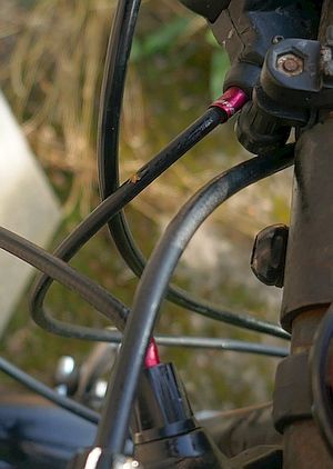

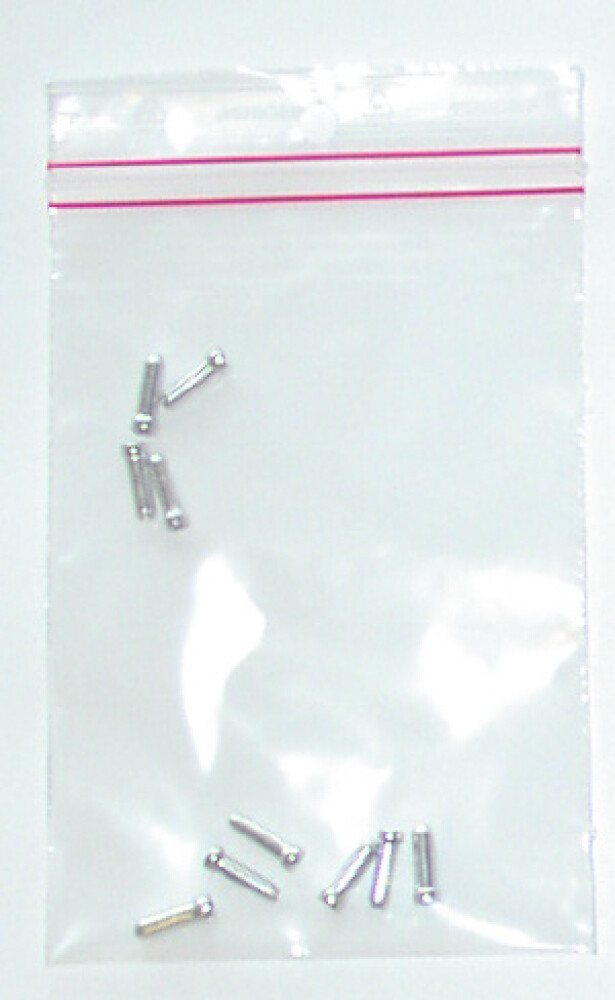

Man behöver generellt två olika storlekar på ändhylsor. Batavus har inte koll på det här.
Läs länkarna jag skickat! Antingen killgissar ni, eller så är ni ute och cyklar. Nipplarna, som man trär över själva vajern, klämmer ni till med en tång. Hylsorna trär man över vajerhöljet, men kläms vanligen inte till.
Det står fel uppgifter i första länken:
'ändstopp' - nej, det är hylsor.
'Till växel och bromsvajer.' - nej, de här är för bromsvajer endast. Som nämnts tidigare så har de olika diameter, 4mm resp 5mm. De här är 5mm.
Google EAN-koden så får du fram rätt uppgifter på artikeln.
Ett rimligt antagande är att Pfaff blev lurad av att de benämns ändstopp istället för hylsor i butiken och själv använde fel ord. Eftersom han i samma mening pratar om 4 och 5mm så torde det vara självklart att det är hylsorna som åsyftas och inte ändstoppen i länk 2.
Fallet avslutat.

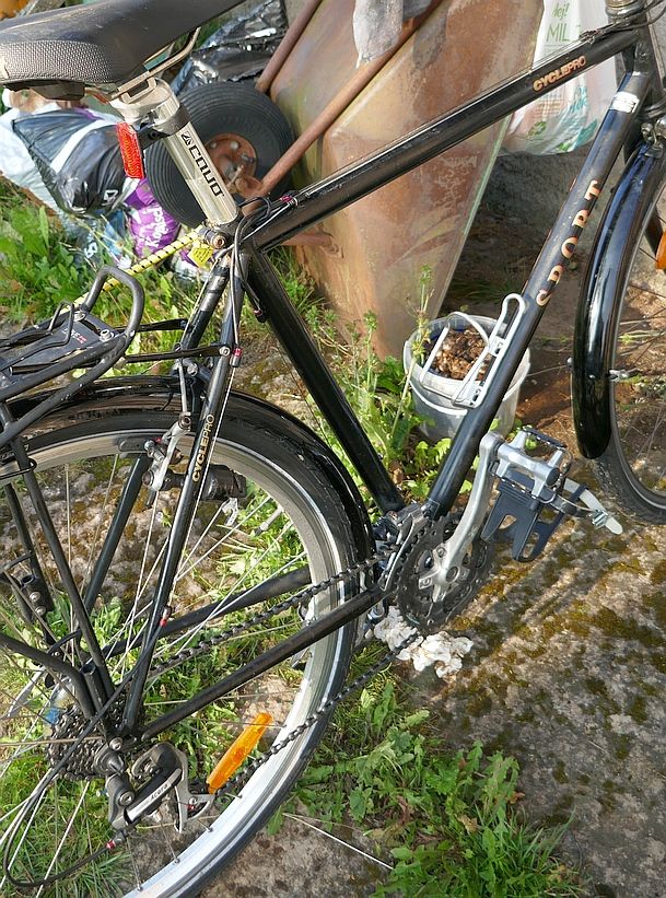

Här finns bara 4 mm hylsor på cyklarna. Resten är hydraulik.

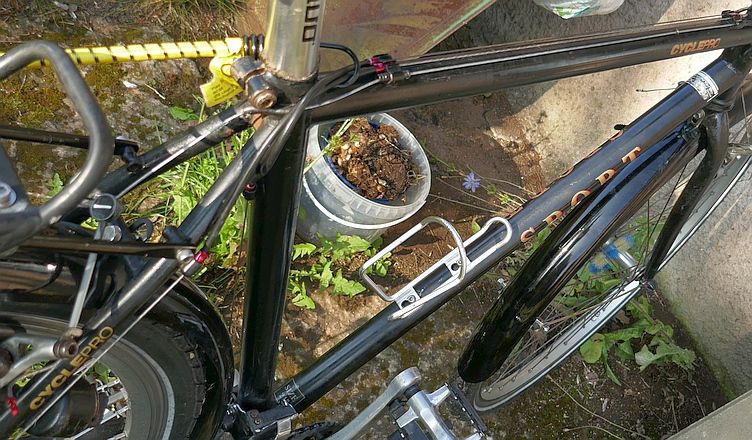

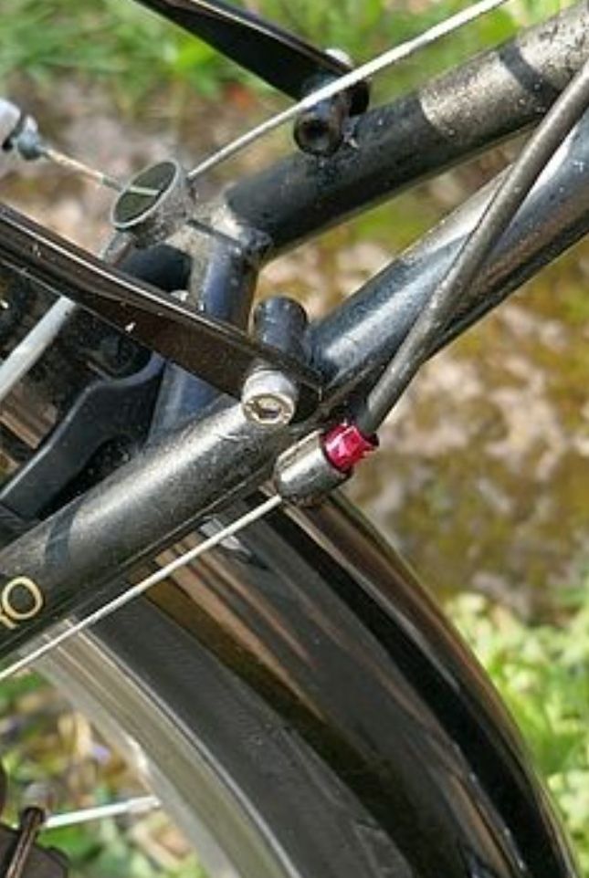

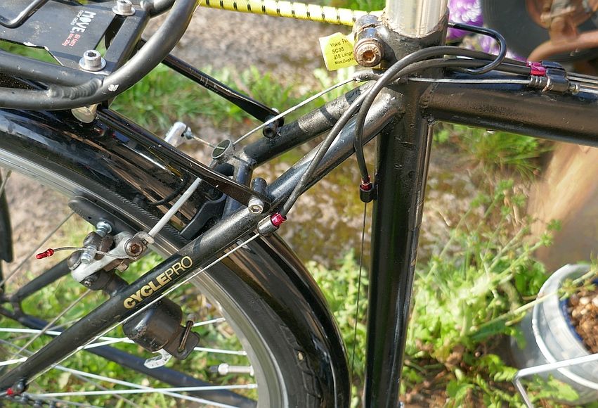

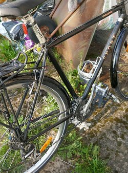

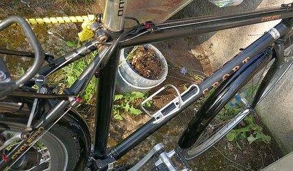

Ni har lika rätt som vanligt. Jag tog några bilder medan jag fettade om styrrörs-gaffelrörslagren.
    156.5 KB · Besök: 141
    71.7 KB · Besök: 139
    171.7 KB · Besök: 117
    228.7 KB · Besök: 129

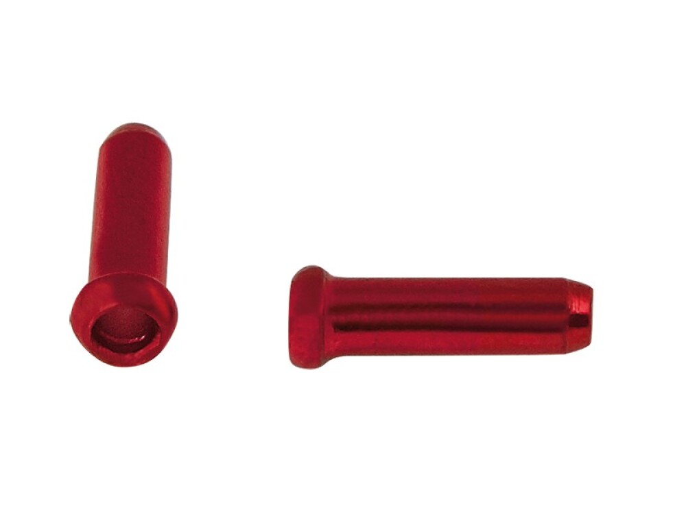

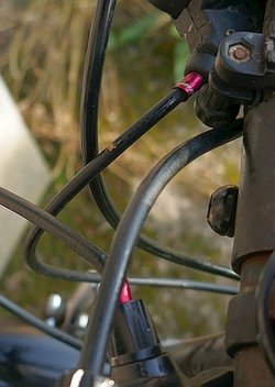

Tjena!
1. Olika hylsor till broms- och växelvajer.
Men det brukar gå bra att använda hylsa för växelvajer till bromsvajer.
2. Olika hylsor till broms- och växelhölje. Där går det inte att blanda.
3. Ja det heter hylsor till både vajer och till hölje.
4. På bilden nedan är det vajernipplar i diverse storlek.
